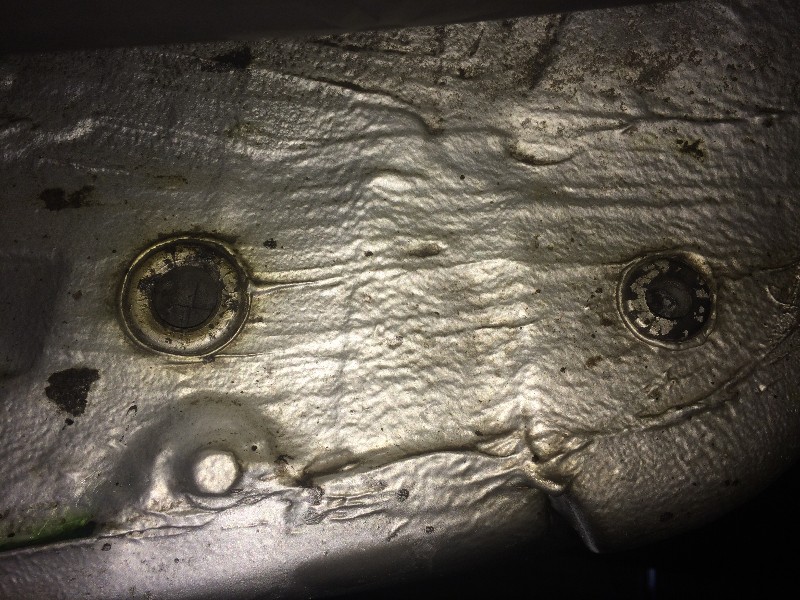

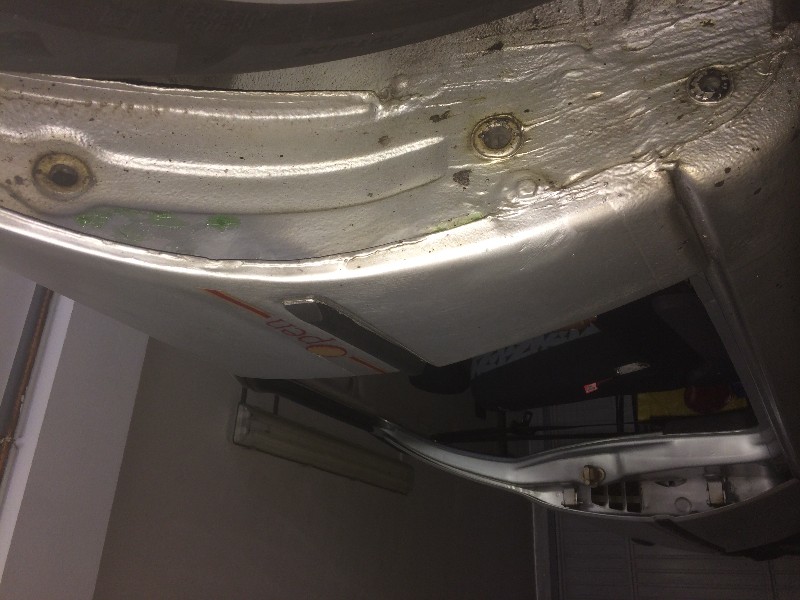

J'ai quelques soucis et questionnements dont certains experts d'entre vous pourront y répondre ::d

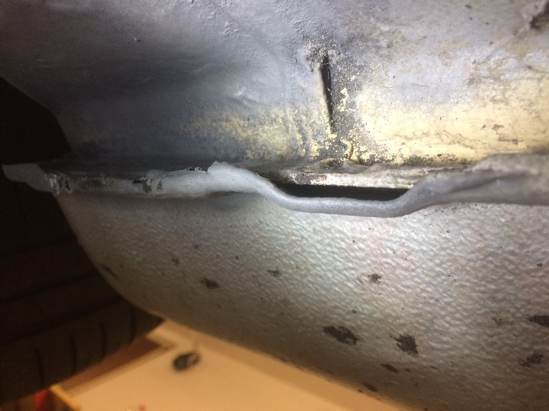

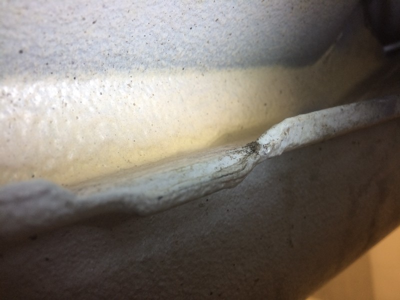

- Tout d'abord les évacuations d'eau au niveau du bas de caisse des 2 cotés
Il y a bien 4 évacuations de chaque coté MAIS j'ai seulement celle de tout devant qui est bien ouvert (de chaque coté)
CELLE DE TOUT DEVANT :
ET LES 3 AUTRES SONT AINSI :
Vraiment c'est bouché mastic et anti-gravillons d'usine... :shock: comme si c'était d'origine :suspect:
Je ne comprends rien...
Et maintenant les évacuations d'eau au niveau des passages de roues AVant des 2 cotés.
Le bouchon d'évacuation n'est même pas fendue en X, c'est bizarre, et ce, de chaque (QUE celui de tout en bas) :
205 Open de 1987 - 120000kms
Messages : 6399
Re: 205 Open 1.6
Tout me semble parfaitement d'origine sur les obturateurs de caisse et les évacuations d'eau ! :bien:
Oui, seules les évacuations des bas de caisses à l'avant sont ouvertes. Les petits obturateurs en bas des passages de roues ne sont pas fendues en X. Il en est de même sur mes 205. :wink:

Shidenkai a écrit :Tout me semble parfaitement d'origine sur les obturateurs de caisse et les évacuations d'eau ! :bien:
Merci :bien: Shidenkai, c'est rassurant alors ::d
(car j'avais vu sur un topic qu'il fallait laisser les 4 evac' libre du bas de caisse, pour ça que j'ai été surpris de voir 3 bouchées :suspect: C'était une restau' de GTI).
D'origine c'est ainsi, mais va savoir si ce ne serait pas préférable qu'ils soient débouchés. :gene:

Shidenkai a écrit :D'origine c'est ainsi, mais va savoir si ce ne serait pas préférable qu'ils soient débouchés. :gene:
C'est vrai qu'autrement, il n'y a pas de logique qu'ils soient là alors :mrgreen:
Messages : 6399
Re: 205 Open 1.6
A mon avis, Peugeot avait prévu les passages et s'est posé les mêmes questions, de savoir s'il les bouche ou non. :langue3:

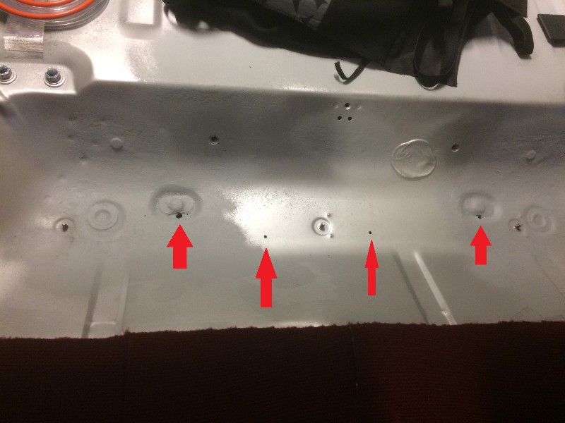

Sinon j'ai également un petit doute sur certains trous (d'évacuations ??) sous la banquette arrière, car sur d'autres 205 du forum : il n'y a pas ces trous là :suspect:

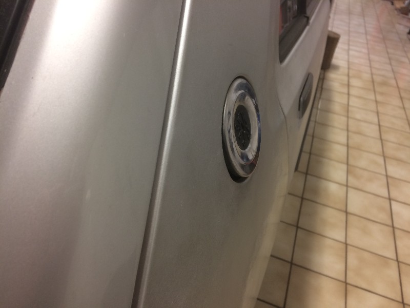

Ah oui j'oubliais aussi, je n'ai pas compris quel est le soucis avec ce bouchon de réservoir ? :whoa:
(Je l'ai démonter, remonter correctement, je ne vois pas pourquoi il se met de travers...)
Messages : 6399
Re: 205 Open 1.6
Pour les trous dans la caisse sous la banquette, non ce n'est pas normal. :suspect:
Pour le bouchon d'essence, c'est plutôt normal, l'ajustement n'est pas très précis, variable d'une 205 à l'autre. :)

Shidenkai a écrit :Pour les trous dans la caisse sous la banquette, non ce n'est pas normal. :suspect:
Bon à savoir, merci pour les infos :)
(Les trous, je me dit que ça été fait pour évacuer l'eau par l'ancien proprio' ... Une supposition :voyons: )

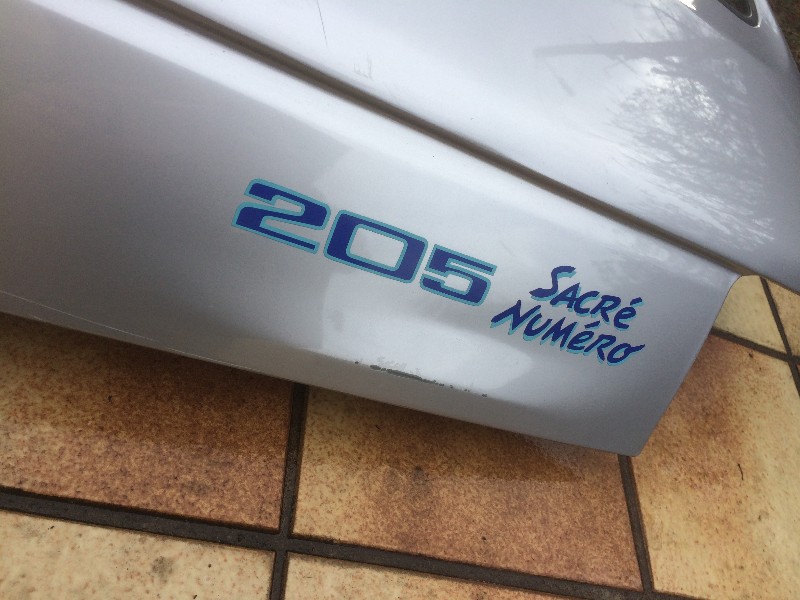

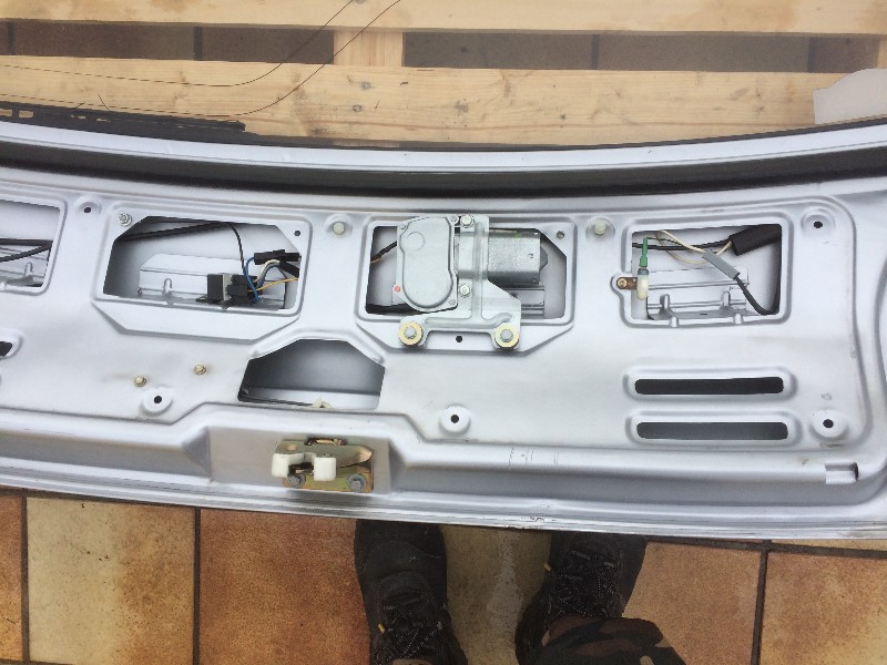

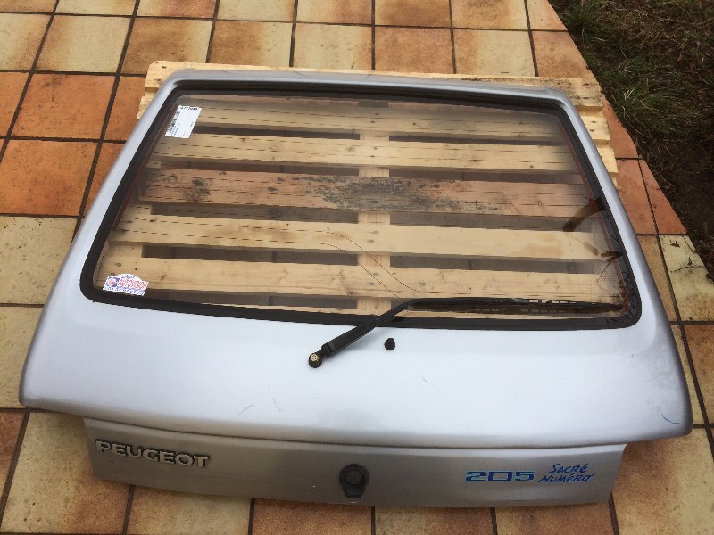

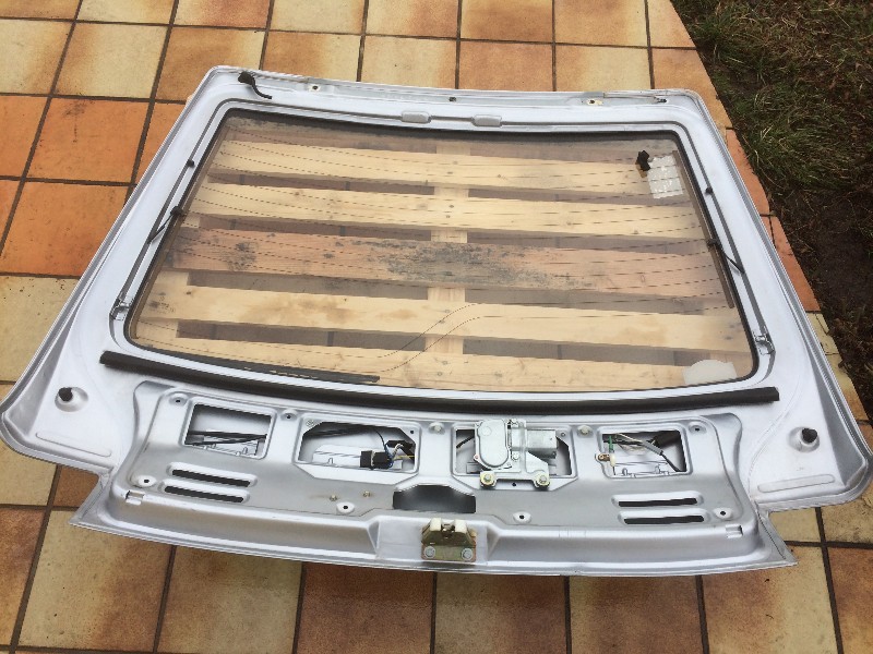

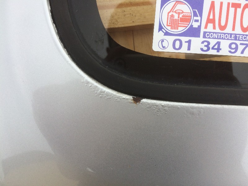

NEWS : J'ai trouvé une petite perle (enfin bon, d'après ce que j'ai vu sur le forum, ça ne court pas les rues... :langue3: )
Un hayon AVEC l'emplacement 3eme FEU STOP ::d
(Il est en très bon état, avec contacteur à bille, tout est comme neuf dessus (le moteur, les vis et écrous, ect...)
Juste quelques rayures, un poc et il commence à croustiller un peu (Mais BEAUCOUP MOINS que celui que j'ai actuellement ::d )
- Pour ce qui est de la râpe je pense simplement la collé avec du double-face comme l'a fait CEV, et en plus : fini les problèmes d'infiltrations d'eau par le picot de la râpe :bien:
- ME MANQUE:
Les 2 soufflets passe-fils du hayon, j'ai trouvé la référence sur servicebox mais NFP, et introuvable sur internet...
En casse je ne trouve plus de 205 ici...
J'en ai récupéré sur une 106, ils sont du bon diamètre et se fixe correctement (mais pas autant que d'origine) et sont un peu plus long... J'ai peur qu'à force ça s’enlève... :roll:

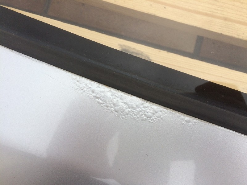

Pour le problème du hayon qui rouille j'ai le même problème.... que faire

Faudra percer pour le feu stop :wink:
C'est pas que c'est difficile à trouver mais si tu fais allusion au sujet de ma lionne, j'en cherchais un à l'état du neuf :gene: donc ça n'aide pas.
Celui-ci a un enfoncement mais avec la râpe ça ne verra pas :cote:
Pour la rouille au niveau de la vitre, comme disent certains "c'est la maladie des 205" (faudrait en faire une liste :lol6: )
En prévention il faut passer le jet haute pression de biais entre la tôle et le joint + entre le joint et la vitre pour retirer la saleté qui a tendance à se loger derrière le joint, bouche les évacuations d'eau et retient la flotte.
Une fois la peinture cloquée il est trop tard, faut passer en peinture ou changer le hayon.
Le gris est assez répandu mais a tendance à passer (le verni se fait la malle) au niveau du toit et du haut du hayon (tiens, encore une maladie :mrgreen: ).
Il te faudra récupérer le faisceau d'un autre hayon car celui-ci est coupé, ce sera l'occasion de récupérer les soufflets dans la foulée. :wink:
