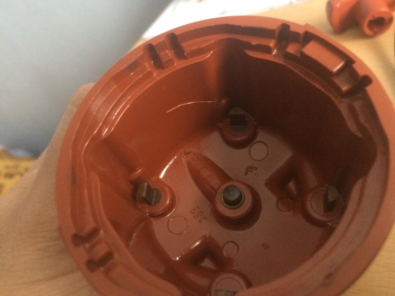

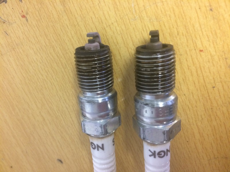

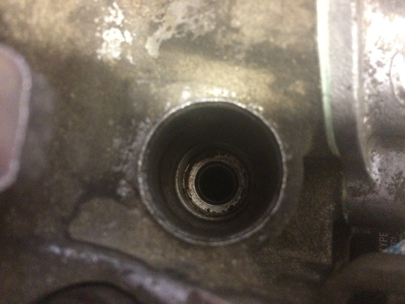

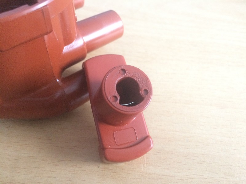

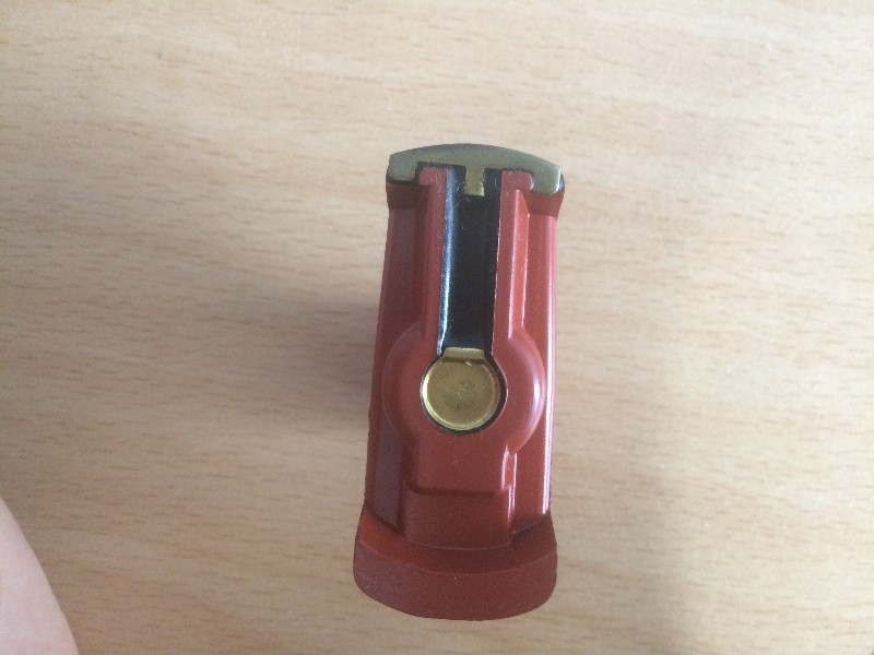

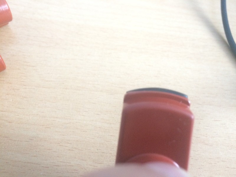

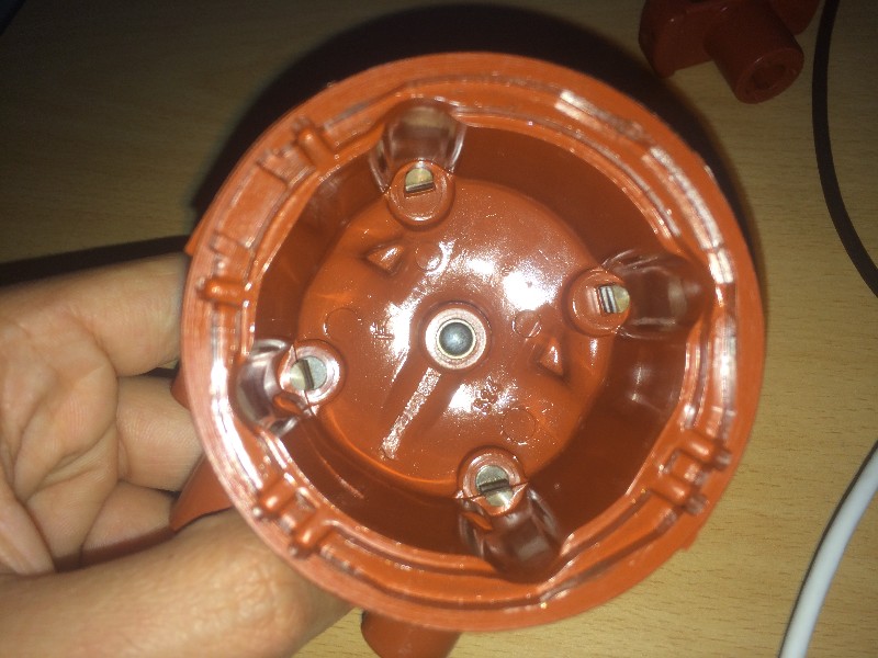

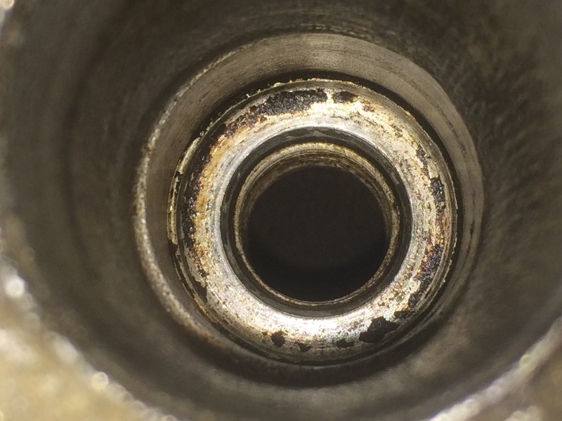

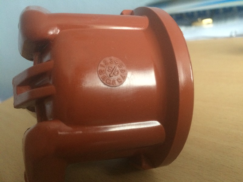

Je vous mets des photos :
- des sièges de bougies (qui m'ont l'air plates... (ou pas) :0 aucune idée, je ne saurais pas vous dire, je ne m'y connais pas plus...)
- des bougies (qui m'ont l'air coniques)
- ma tète d'allumeur qui est rayée à l'intérieur, de plus elle date de 90 ou de 2006... aucune idée :roll: (pas de factures...)
- le doigt d'allumeur qui m'a l'air un peu "brûlé" ou fondu... :0 (de toutes façons on voit bien que le doigt est usé... usure prononcée à gauche sur la photo)

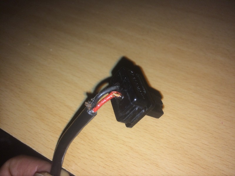

- le fil de signal d'allumeur (j'en ai commander un :wink: )
205 Open de 1987 - 120000kms
Messages : 4166
Re: 205 Open 1.6
La tête et le doigt sont nickels! Les bougies (coniques) aussi.
Le fil est réparable en le raccourcissant sur du cuivre sain et en le ressoudant sur les cosses neuves ou non si pas oxydées.

donpipo a écrit :La tête et le doigt sont nickels! Les bougies (coniques) aussi.
Merci pour ces infos, c'est bon à savoir (je les gardes de coté en tous cas) :)
Par contre le câble, je l'ai déjà envoyé en échange standard la semaine dernière... J'attends ça donc :bien:

- J'ai donc envoyer mon câble d'allumeur en échange standard sur le site web cité plus haut ET j'ai bien reçu le nouveau câble après quelques jours ::d , Il est comme neuf !!! :rirejaune:
(bon je ne l'ai pas encore monter dans l'Open, je vous tiens au courant en tous cas :bien: )
PS: la boutique est super ! Elle répond rapidement par mail et me tient au courant de la réception et de l'envoi du câble :D

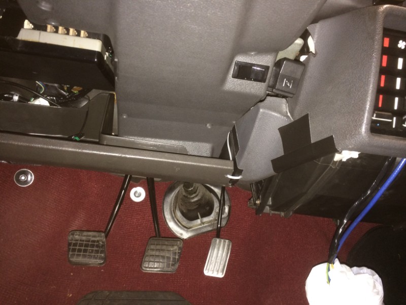

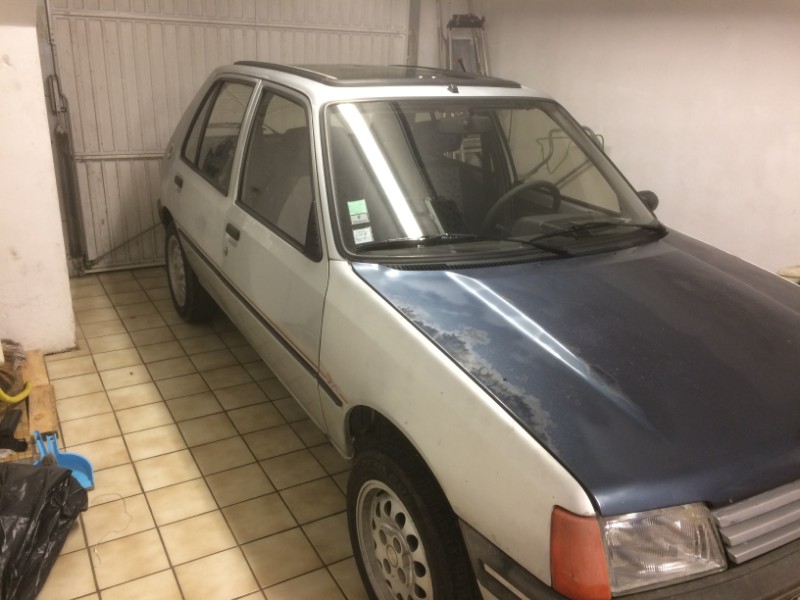

Oulaahh :whoa: 27 novembre... désolé du retard :oops:

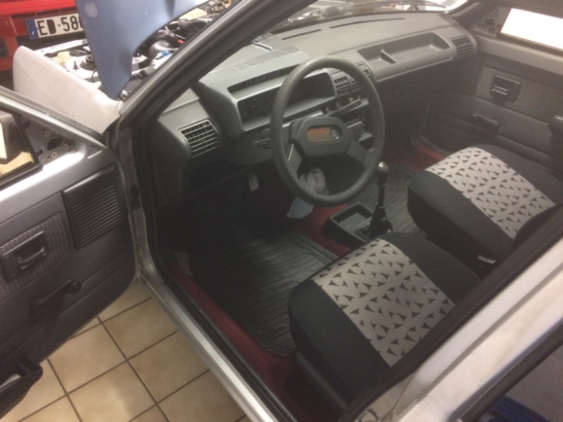

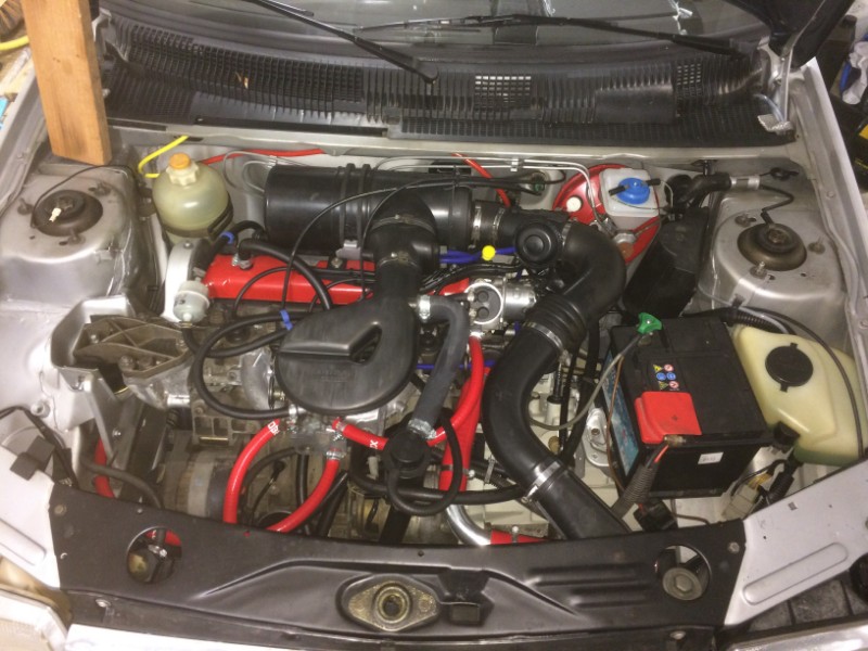

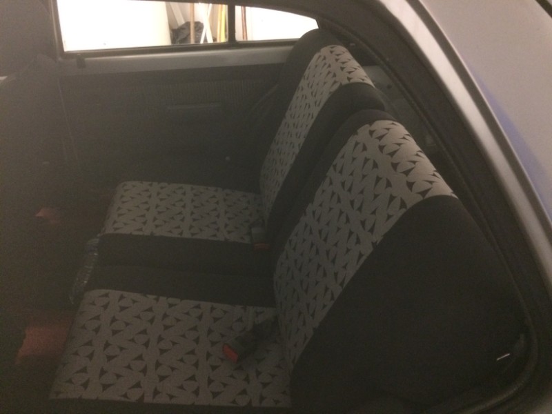

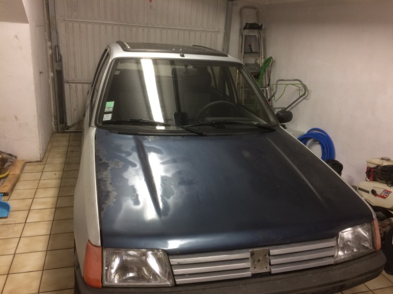

Voilà les photos :

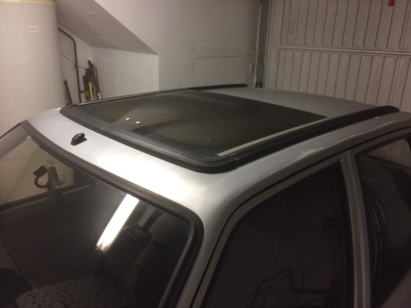

(Capot automatique PROVISOIRE, en attendant de faire les petites retouches sur le mien)
(Casquette HS, et tableau de bord en piteux état)

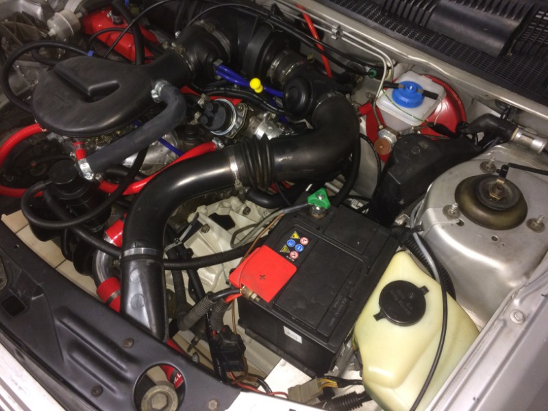

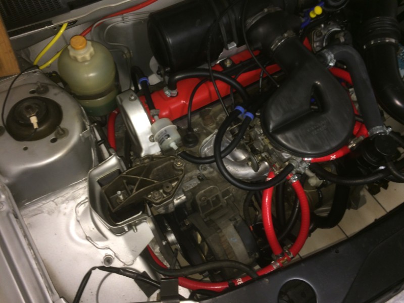

Le moteur est FINI, j'ai revu tous le scotch dégeu' et fait au maximum "d'origine" sans dépenses supplémentaires (manquera juste à revoir les caches de distri', qui, je soupçonne, me font ce cliquetis à chaud)

Messages : 4281
Re: 205 Open 1.6
ça va etre dur de trouver les plastiques
je vais voir dans les casses de mon coté
