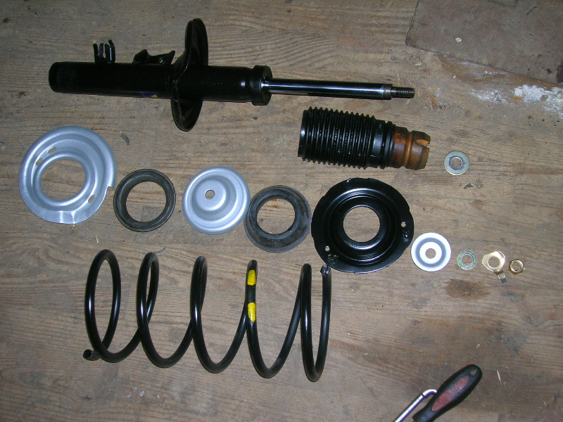

Aujourd'hui, du neuf et remise à neuf :
(le mastervac a été poncer, rustol CIP et repeint en epoxy rouge... Bras Lemforder neuf, berceau en antigravillon et barre stabilisatrice en epoxy, la rotule de direction a été remise au millimètre près, comme, ça l'était et j'ai mis des traits de blanco pour un éventuel redémontage, ça sera bien pratique) :) (par contre j'ai oublier d'en mettre sur le filetage mais je garde les dimensions que j'avais mesurer avant de démonter donc c'est ok) :mrgreen:

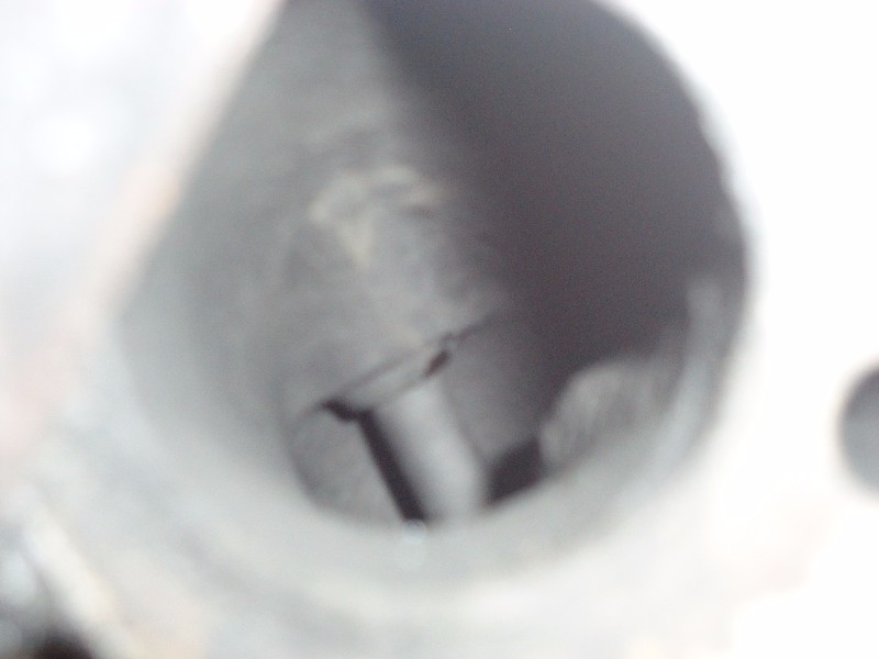

Salut les amis :)
C'est grave docteur ? :0
C'est un peu gras sur la tige de soupape (Echappement) coté distri et coté boitier d'eau : sinon les 2 du millieu sont secs et ceux d'admission aussi pas de soucis....
(2 premieres photos : c'est coté distribution et la 3 eme : coté thermostat)

- Pour le gras qui, vu les traces, ressemble à une fuite d'huile, sur les 2 soupapes d’échappement, joint de queue à faire ?
- Pour le goujon cassé dans la culasse (j'ai penser à percé de plus en plus gros pour faire disparaître tous le goujon...) bonne idée ?
Merci d'avance :bien:

Les deux soupapes qui présentent des traces d'huile doivent être partiellement ouvertes et les deux autres fermées. Je pense que toutes les soupapes d'échappement devraient être dans le même état, ce qui pourrait se voir en tournant l'AAC. La partie brillante est simplement la partie en contact avec le joint spi de soupape, le reste est de la calamine. Je dirais plutôt qu'il est pas mal encrassé ce moteur à en voir la quantité importante de calamine. :langue3:
Pour le goujon cassé, c'est une opération très délicate... Jadis avec JPB, nous avions percé en partie le goujon avec un diamètre inférieur et nous y avons frappé de force une clé BTR en T (5 pour un perçage de 5mm par exemple) dans le trou, cela a débloqué le goujon et nous avions pu dévisser le reste. Il y a d'autres solutions, comme le perçage complet du goujon puis pose d'un filet rapporté, mais là il faudrait laisser faire ça par un pro dans un atelier de mécanique. Un déculassage pourrait être nécessaire. Surtout ne perce pas à l'arraché, il faut que ce soit parfaitement droit et centré... :?
