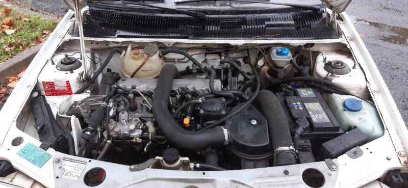

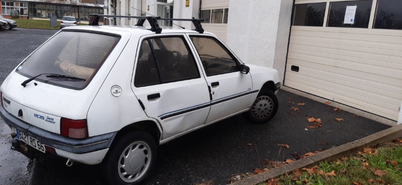

Le moteur est vraiment propre ! ça doit être un plaisir de travailler dedans :lol:
Dommage pour les bosses sur les portes, sinon elle ne présente pas trop mal.
Après tout, que serait une 205 sans un peu de mécanique ? C'est ce qui fait son côté attachant x)
