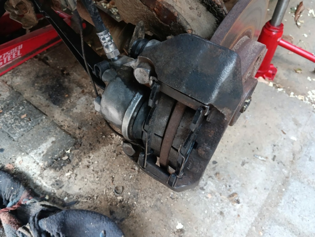

Les plaquettes ne sont pas montées en "décalé", si ?
- domdej
- Messages : 1919
- Enregistré le : lun. 19 avr. 2010 11:53
- Localisation : Essonne
Re: 205 SR Domdej
Que veux tu dire, j'ai eu du mal a mettre la cale... j'ai inversé droite gauche? merci.
- JPB
- Responsables Techniques
- Messages : 17529
Re: 205 SR Domdej
Quand les plaquettes sont montées en décalé, c'est à dire bien montées, ça doit ressembler à ça :
Le décrochement de la plaquette de gauche ne doit pas être en regard de celui de la plaquette de droite.
Les témoins d'usure ne sont pas en face l'un de l'autre (sauf certaines marques de plaquettes).
