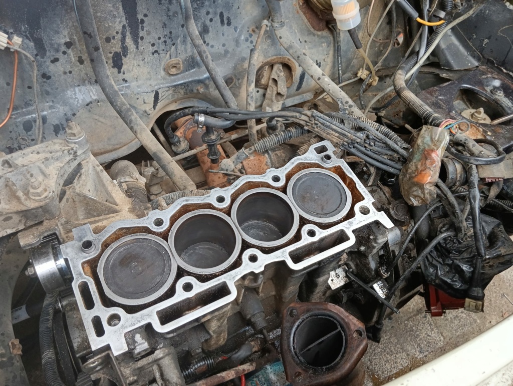

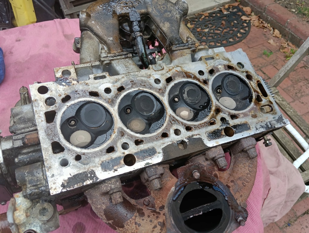

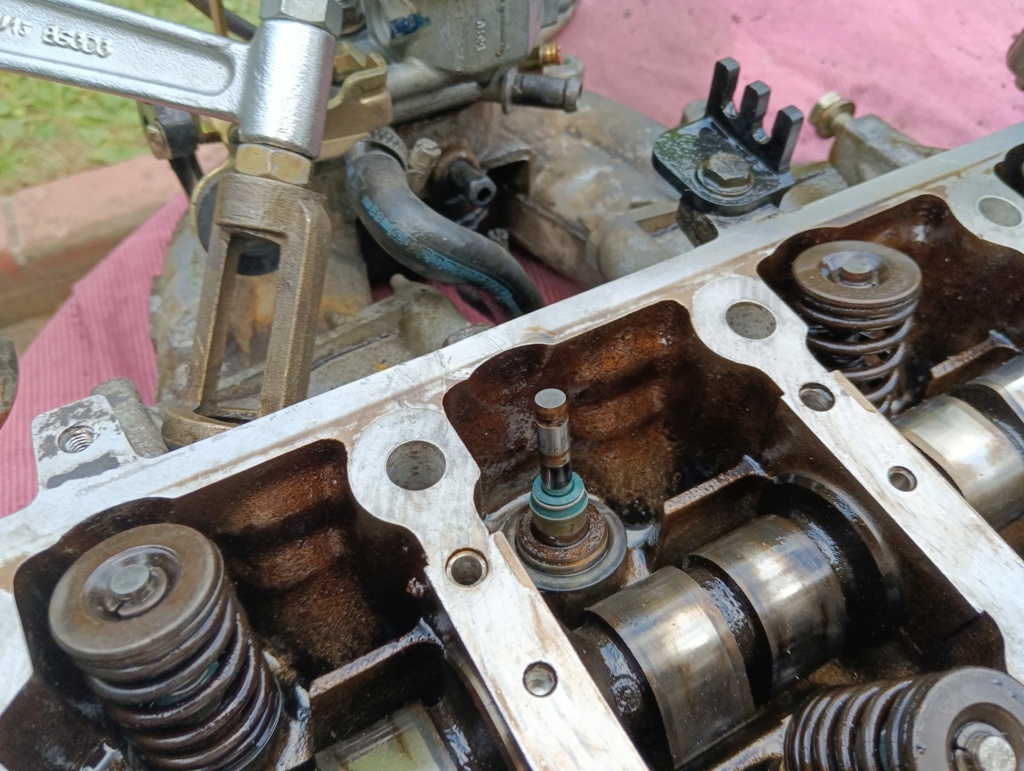

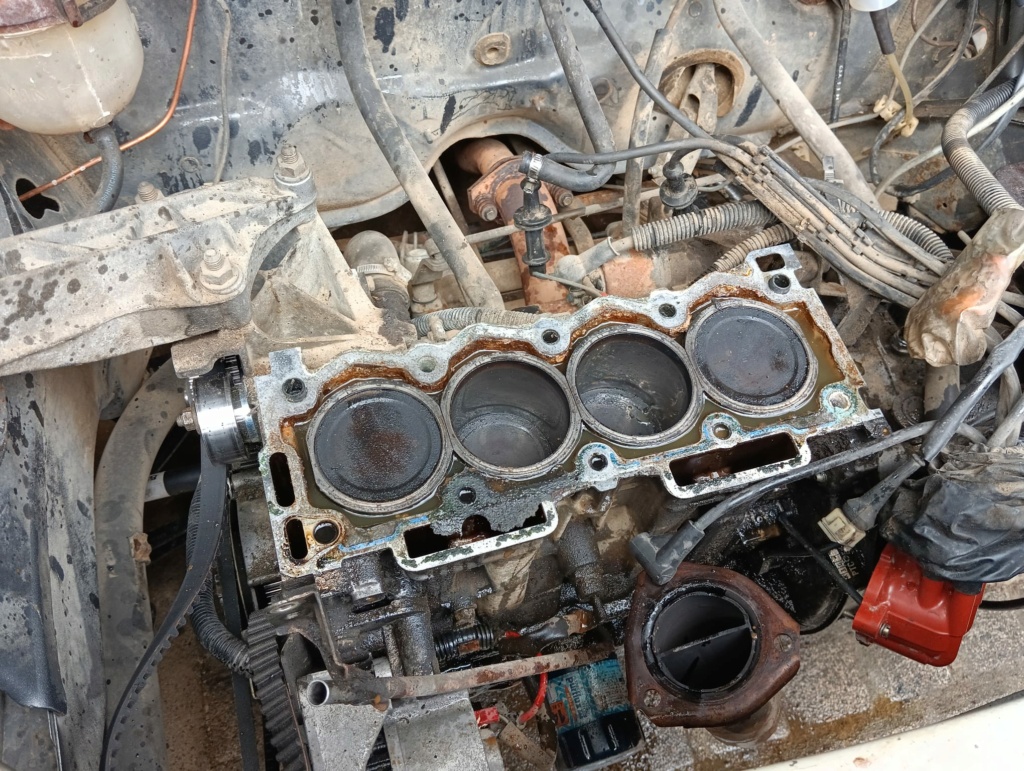

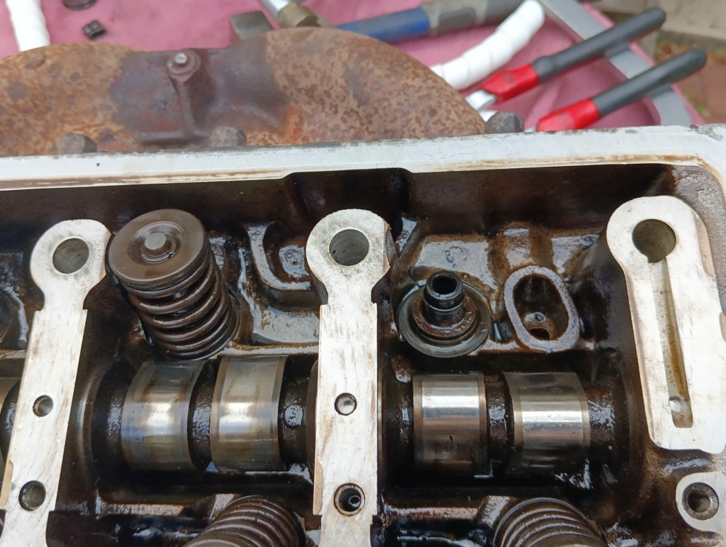

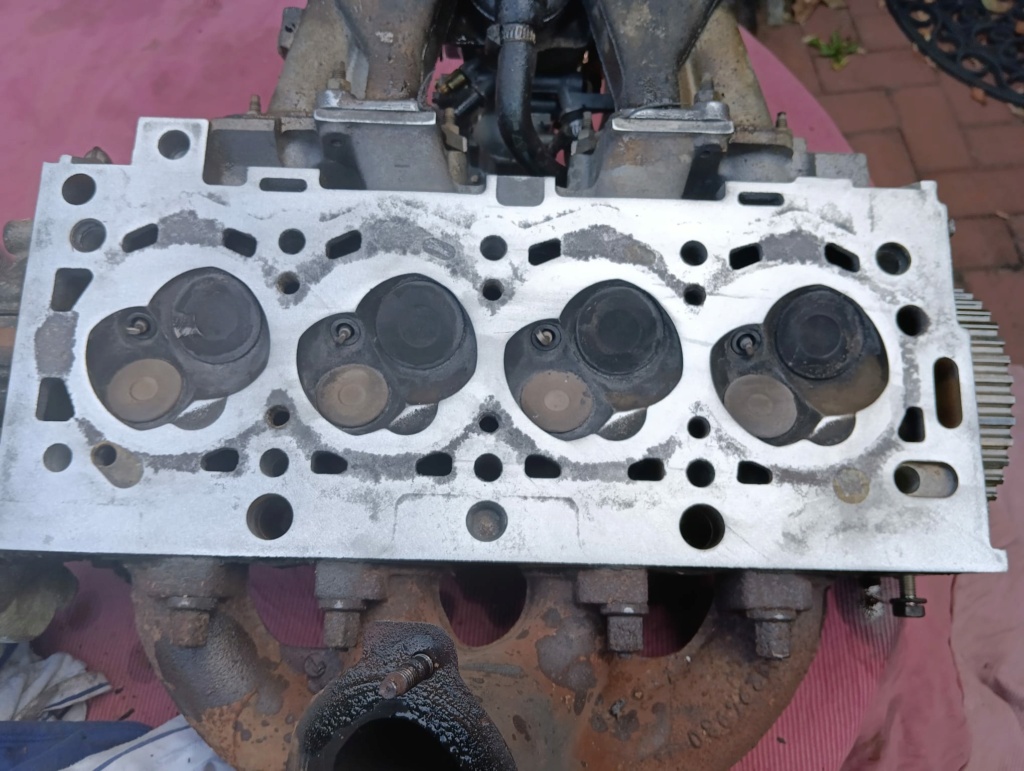

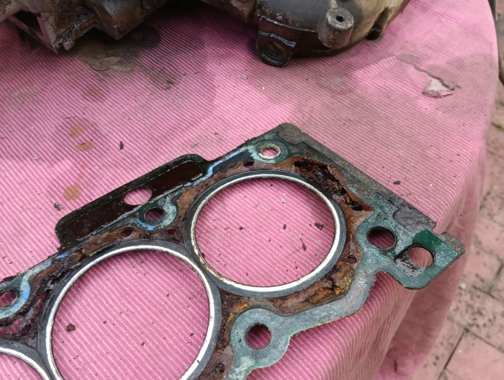

Cet après midi opération joints de queue de soupapes...Ce n'était pas du superflue, joint tout sec, joint de culasse moussaka et j'ai trouvé ma prise d'air au carbu.
La prise d'air:
Joint de cucu:
Avant après:

Tu as acheté les SPI chez Peugeot ?
Pas trop de jeu guide/queue de soupape ?

Non chez serie 04 apparemment les jeux sont bon.

C'était bien les joints de queue de soupapes, plus de fumée et ralenti stable...

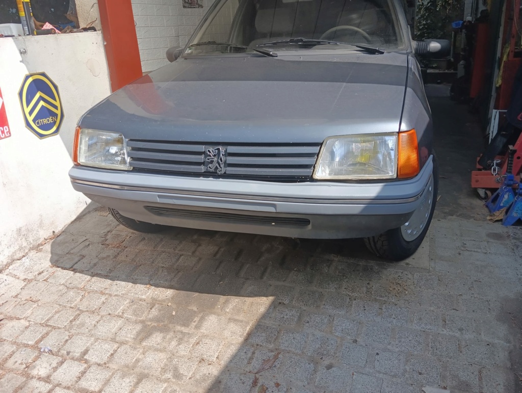

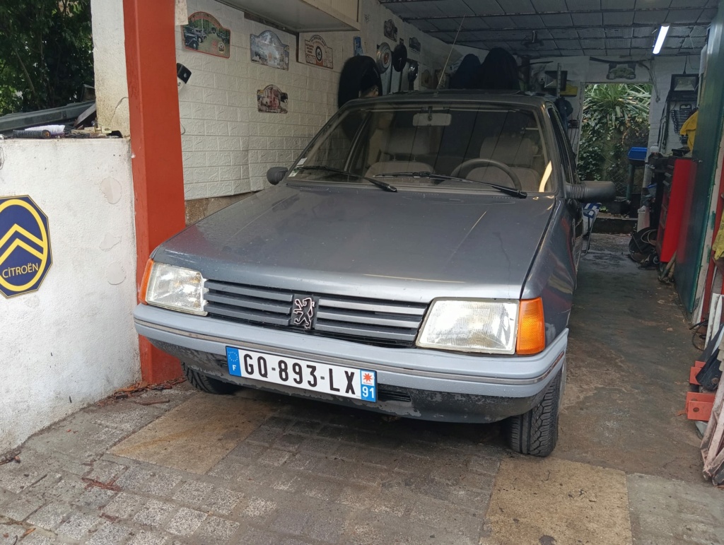

Ce matin changement du pare choc avant.

On dirait un pare choc en plastique ?

Message par domdej »
Oui, j'en ai pas trouvé en fibre...

On le trouve chez carser qui le fait à partir du moule d'un pare choc de 93
https://www.carser.fr/piece-detail/pare ... 3/5211000/
Il arrive en noir mais une fois poncé sur les quelques petits défauts et repeint en gris il se remonter parfaitement en lieu et place.
Celui en plastique a tendance à bailler un peu partout malheureusement

Oui je l'avais vu mais en rupture de stock...
