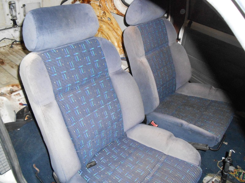

Merci à vous ! Effectivement, il n'y a que de la rouille supercicielle, et à très peu d’endroits ! :bien:
Pour l'instant, à l'arrière, il y a .......... Rien ! :mrgreen: Même pas les fixations des dossiers ! En plus, il y a une barre de ferraille à supprimer au niveau des fixations basses des dossiers ! C'est un rajout qui permet de faire tenir la tôle de plancher commerciale, mais c'est étonnant qu'elle soit présente sur une 5 places ! Ce Multi a du repasser à la Drire par la suite !

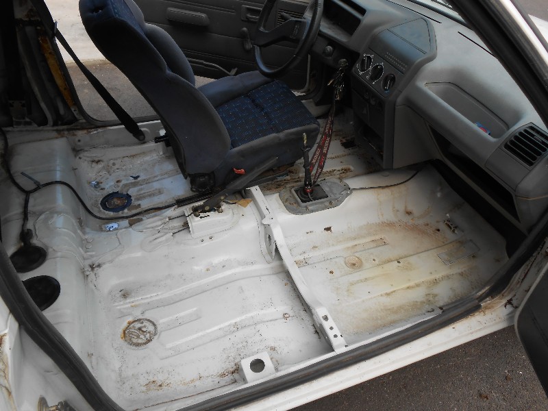

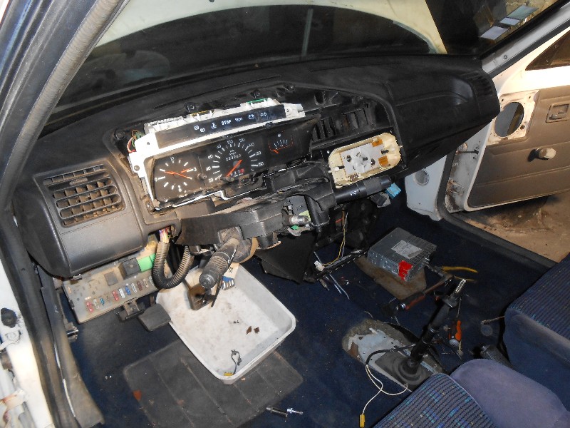

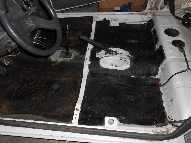

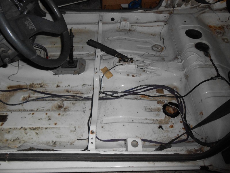

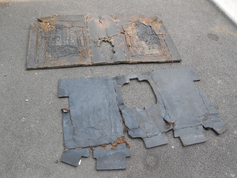

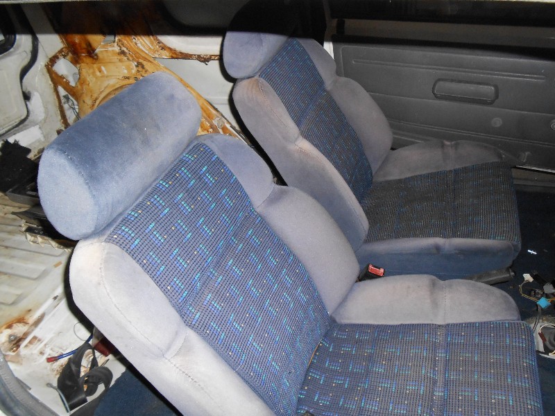

On continue doucement la remise en état de l'intérieur ... Voici le Multi en mode 'à poils" pour un grand néttoyage de l'intérieur ! J'ai passé 20 min à souffler les coins et les recoins pour sortir la poussière et la mer** accumulées depuis 23 ans ! ensuite, un gros coup d'aspiro et j'ai obtenu ça :
comme on peut le voir sur les photos, une capsule de fond de plancher s'était fait la malle, donc décapage, antirouille et recollage à la colle à pare brise !
Les isolants tous secs, après avoir passé une journée en plein soleil sur le bitume du parking !

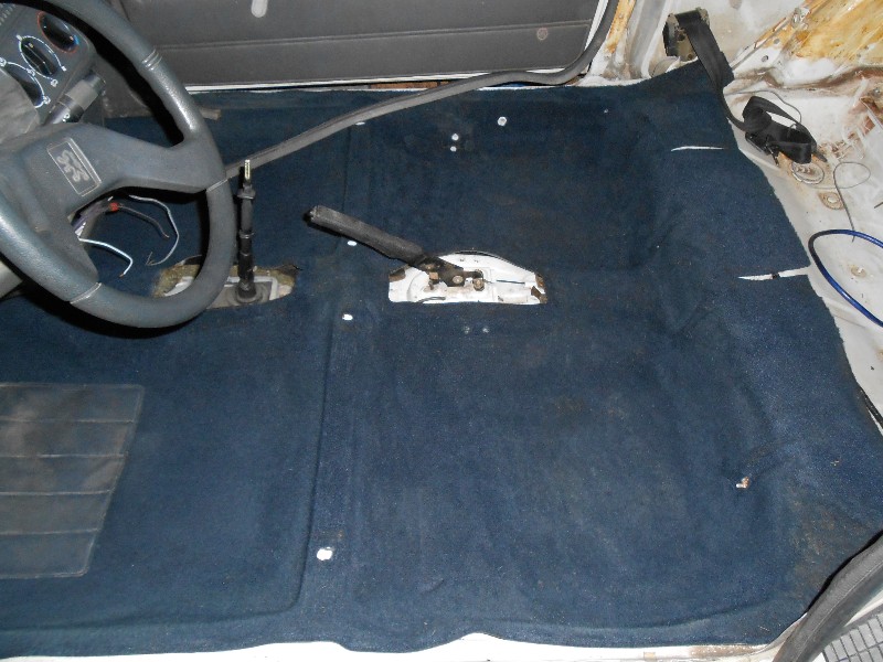

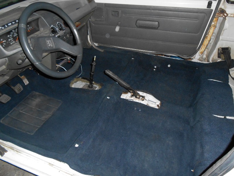

Ensuite, on peut procéder au remontage ! Mise ne place du câblage audio, pose des isolants et pose de la moquette !

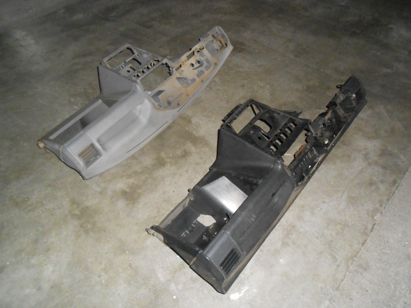

Ensuite, on s'attaque au TDB !
J'en ai profité pour changer mon faisceau habitacle par un autre provenant de ma Génération rouge pour pièces. Ceci afin d'installer les vitres électriques et la centralisation ! Ensuite, vient le choix du TDB, lequel mettre ???
Je pense avoir ma petite idée ... :mrgreen:
A bientôt pour la suite !

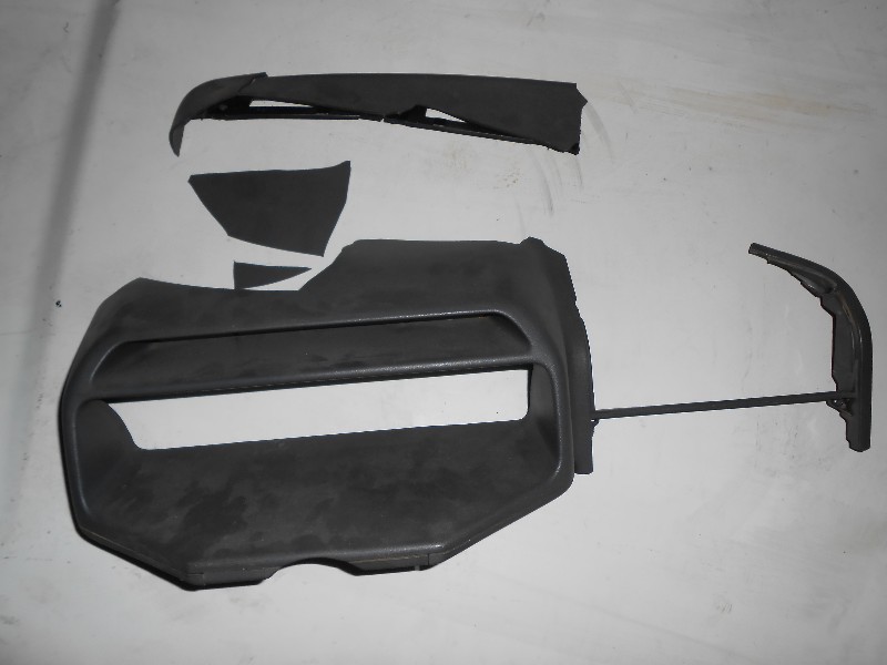

J'ai explosé la casquette au démontage ! Elle sera remplacée provisoirement par celle de mon CJ, en attendant la casquette "Luxe" et son compteur !

C' est le problème sur les tableaux de bord de nos 205 qui couchent dehors, le plastique se fragilise avec le temps, la mienne va pas tarder à devenir comme ça, elle est déja fissurée de partout... :snif:

Et la rouille du plancher n'est pas traitée ? :hein:
Prend bien ton temps pour la refaire... :wink:

Chapi26 a écrit :Et la rouille du plancher n'est pas traitée ? :hein:
Le plancher sous sièges était sain, hormis un point de rouille proche de la capsule de fond, qui a été traité avant la pose de l'isolant (Dsl je n'ai pas pris de photos :oops: ) Il est vrai qu'il est un peu poussiéreux sur la photo :oops:
Le plancher AR sera redressé et traité par la suite, car à l'approche de mes vacances fin juillet, j'ai besoin du Multi opérationnel pour les travaux de mon appart et également pour aller camper :mrgreen:
La carrosserie est mon métier depuis 10 ans, et les travaux seront effectués dans les règles !

voici quelques nouvelles de la rénovation du Multi ! :cote: Le tableau de bord a été remonté !
Oui, je sais, c'est encore un peu le bordel ! :mrgreen:
Les derniers plastiques du tableau de bord sont remontés, afin de vérifier les ajustements, car j'avais quelques pattes de fixation cassées, que j'ai réparé. Le compteur va être remplacé, car plus grand chose ne fonctionne (horloge, compteur journalier), et la casquette de compteur va être redémontée et bien évidemment passer par la case peinture ! :cote:
et je meilleur pour la fin : Un beau volant Formuling blanc que j'avais en stock a pris place au poste de conduite ! Cela fera un accéssoire de plus, avec la galerie ! :mrgreen:

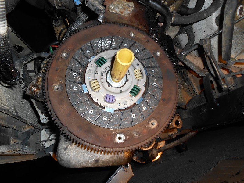

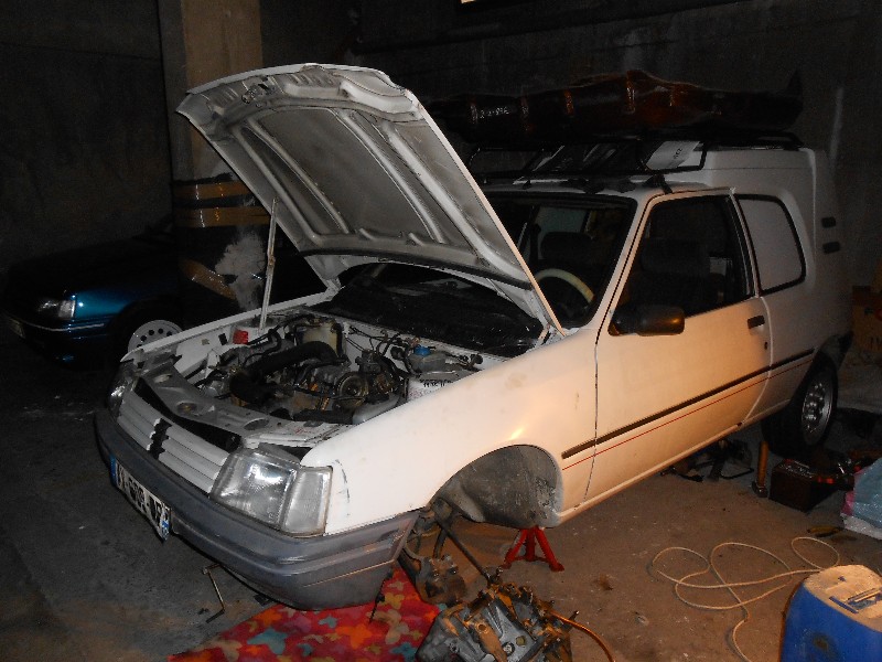

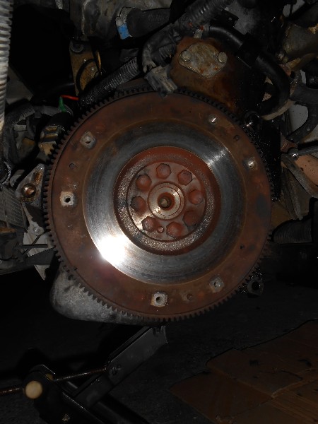

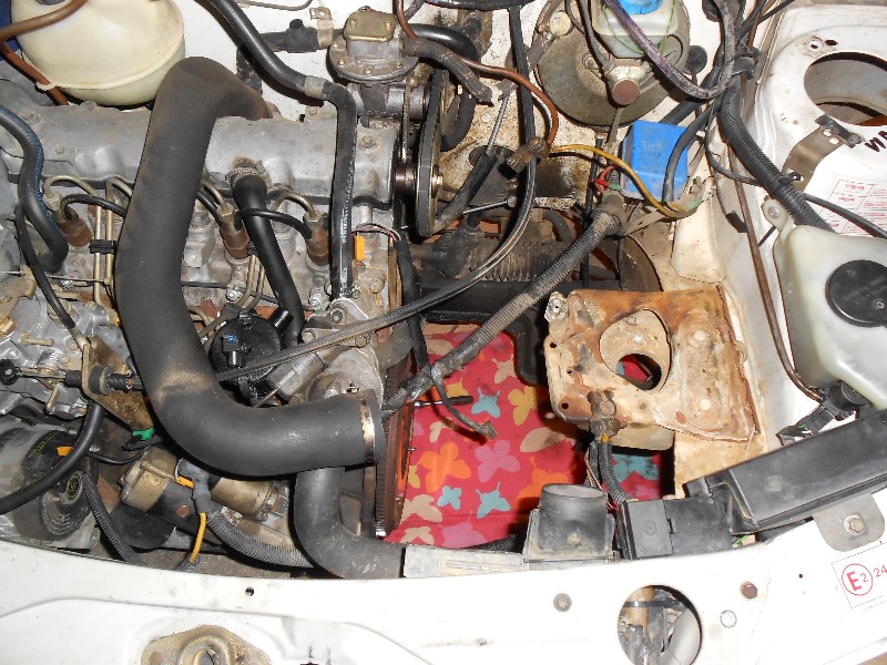

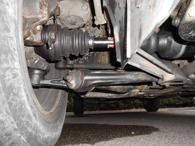

Comme promis un petit peu de mécanique sur le Multi :
- Embrayage
- Joints Spie de boite
- Cardan G
- Soufflets de cardan D
- Plaquettes de freins AV
Boité déposée et lavée au karcher

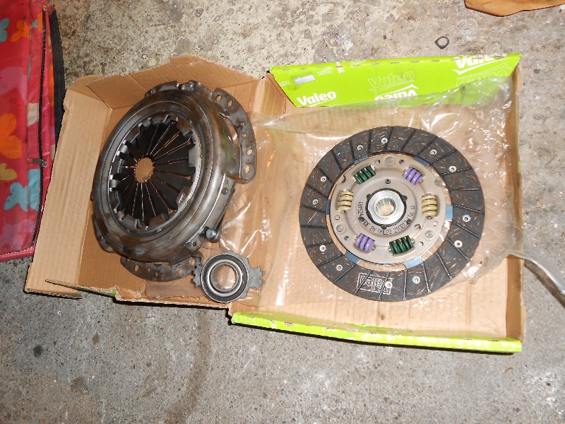

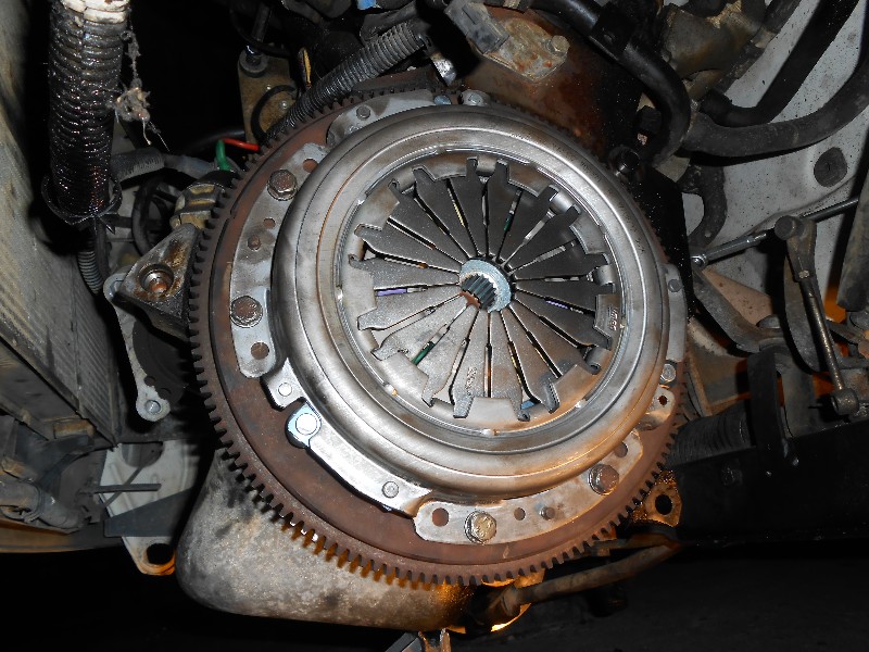

Le Kit Embrayage
Montage de l'embrayage à l'aide d'un centreur.
Remplacement du cardan G (l'encien était coupé en 2 :shock: !)
Remplacement des 2 soufflets du cardan G, qui n'avait pas de jeux.
J'en ai profité pour remplacer les plaquette de freins. J'ai aussi remplacé les 4 amortisseurs, les disques de freins et le câble d'embrayage, par des pièces d'occasion que j'avais dans mon stock. :cote:
Bientôt la suite , avec le remplacement du kit distribution ! Bonne continuation à tous ! :bien:

C'est quoi cette jolie 205 bleue derrière la multi ? :cote:
Tu as toujours l'oeil, mon petit Chapi ! :cote: Cette jolie 205 Bleue n'est autre que mon cher CJ, entièrement restauré, mais qui ne peut apparaître sur ce forum car n'étant pas full stock :roll:
