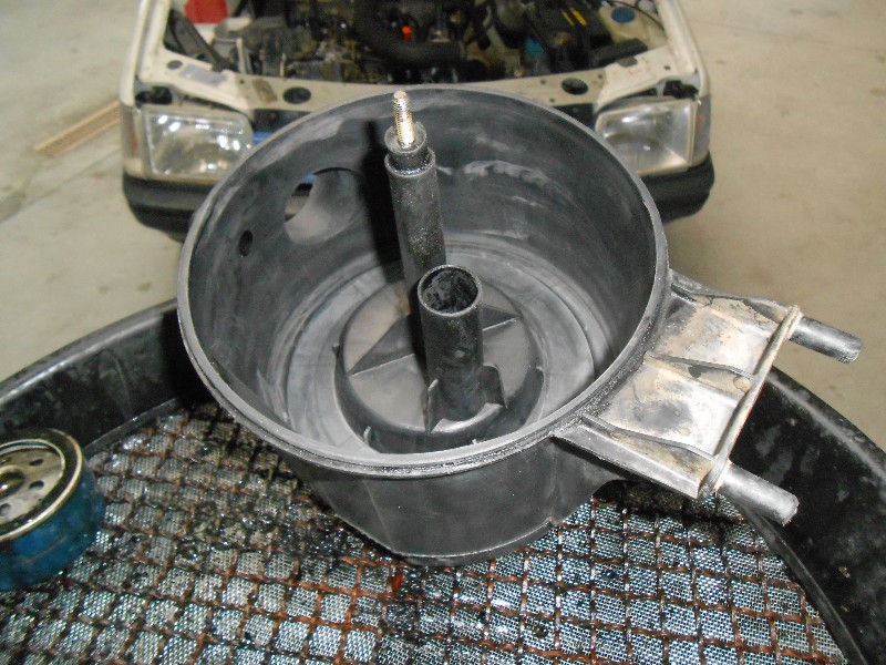

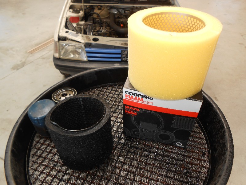

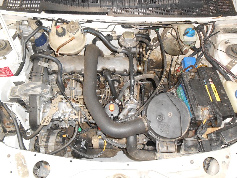

Dernièrement, j'ai (enfin) changé le filtre à air ! je crois qu'il en avait bien besoin ! :whoa:
Petit comparo neuf / vieux ... :langue3:
Gros nettoyage de la boite à air au diluant de nettoyage, puis au nettoyant frein ... :wink:
Mon petit XUD7 enfin fini ! :mrgreen:
C'est fini pour la mécanique ! :bien: Maintenant on va pouvoir passer enfin à la carrosserie ... :cote:

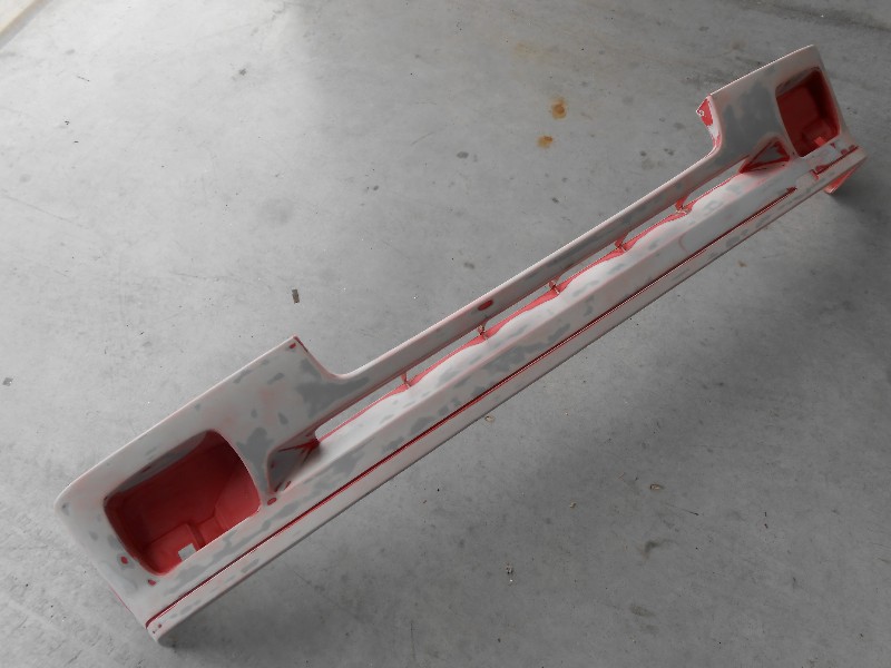

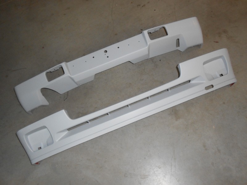

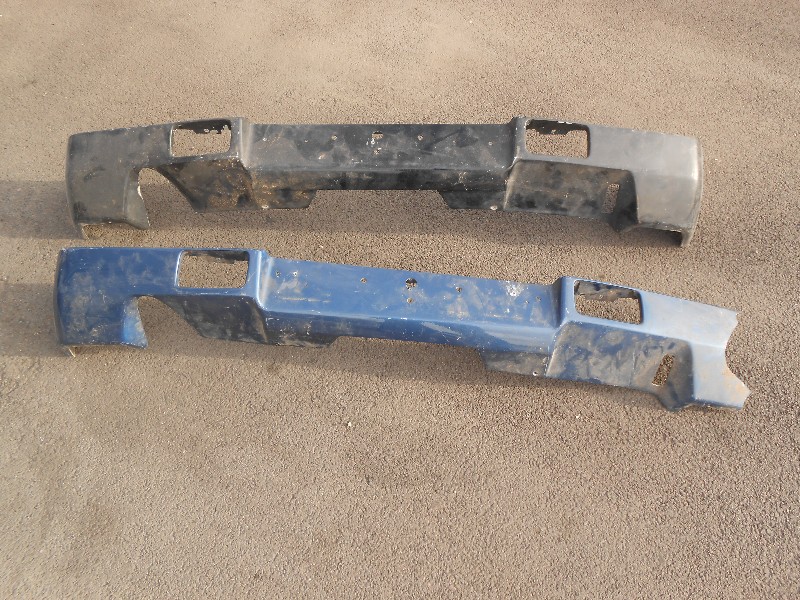

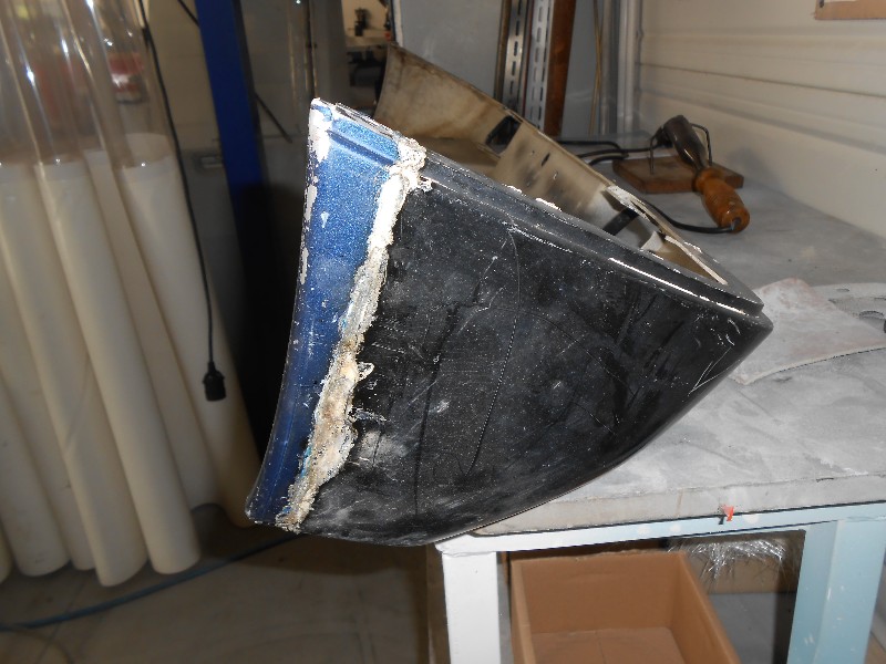

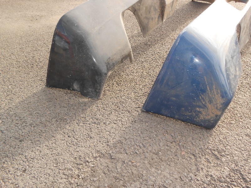

J'ai commencé la carrosserie sur le Multi, ou plutôt ses éléments amovibles :cote: voici la jupe AV, provemant d'une 205 GTI :
Et la jupe AR, de 205 GTI également :

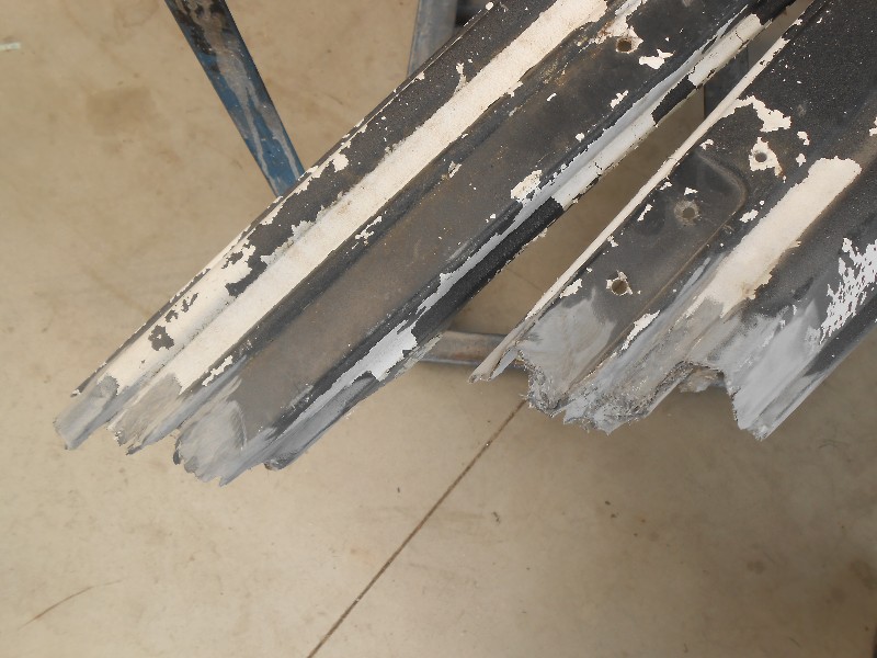

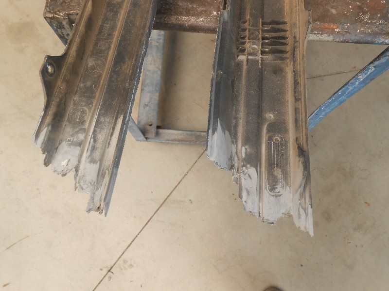

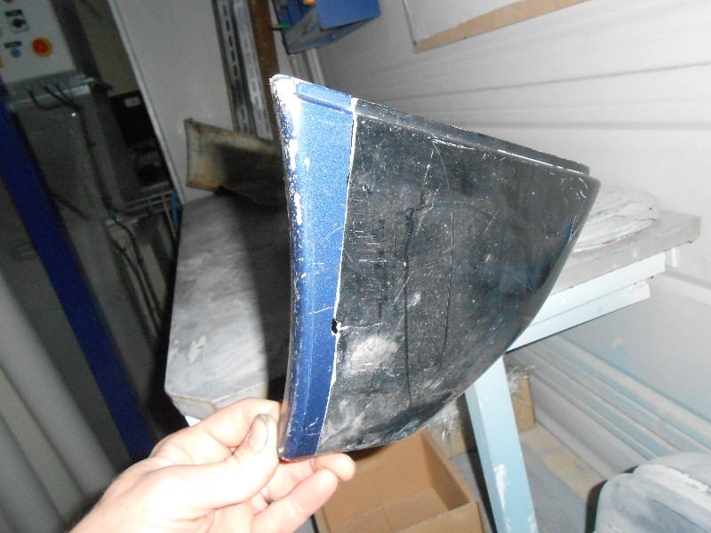

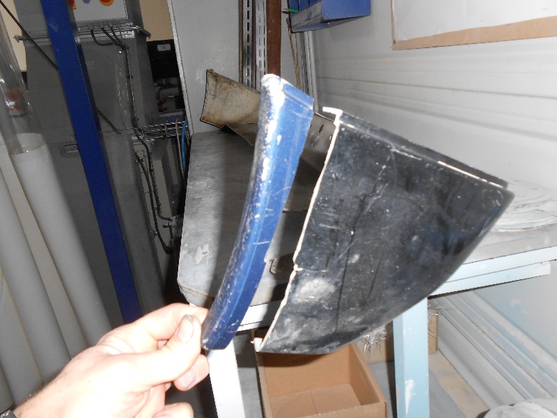

J'ai prélevé un morceau de la bleue pour le greffer sur la noire. une fiche avec toutes les explications pour cette réparation a été faite.

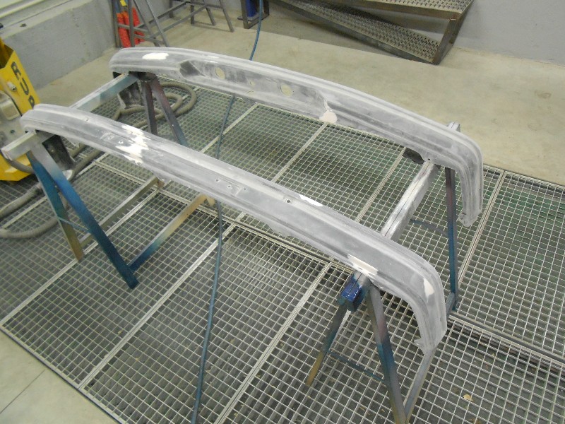

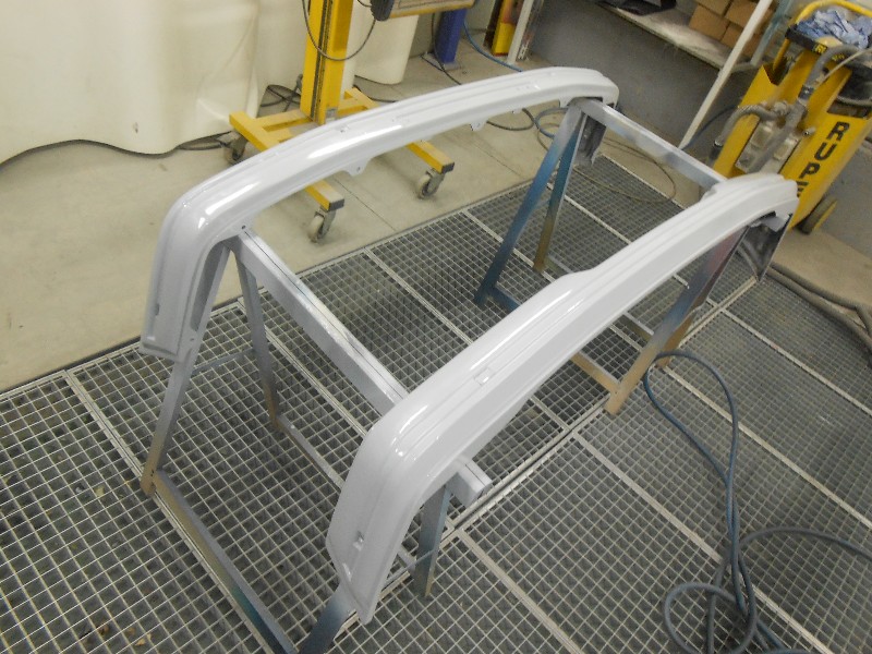

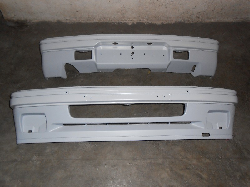

Les 2 jupes apprêtées !

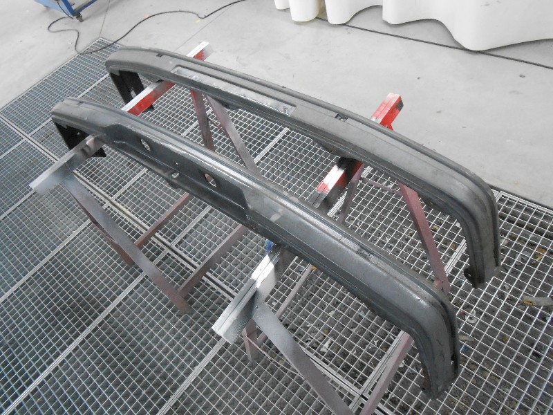

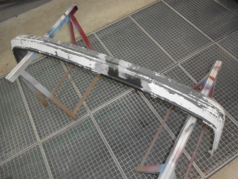

Voici la suite, avec la préparation des bandeaux de PC:

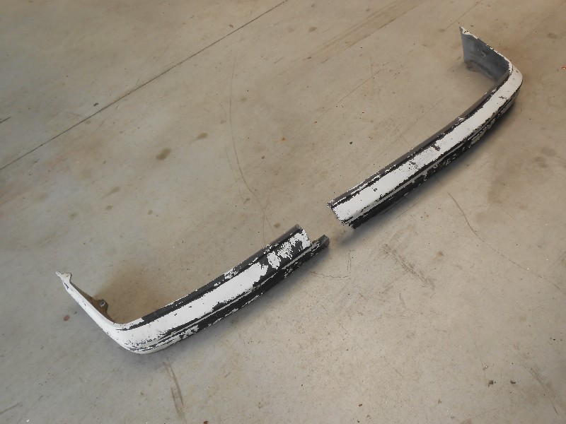

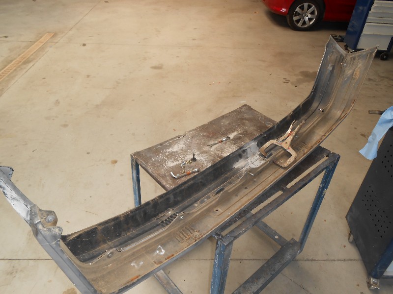

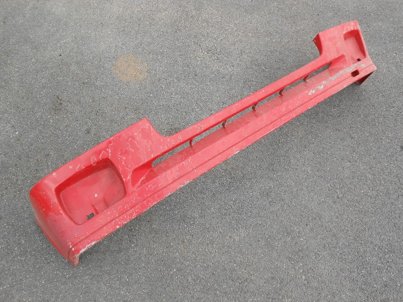

On en profite pour réparer un bandeau AV cassé :

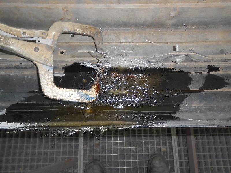

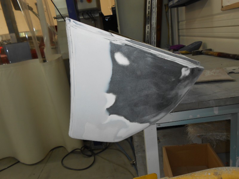

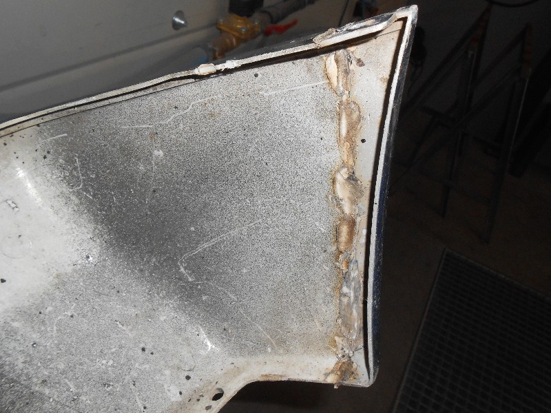

La technique que j'ai trouvé pour le réparer sans qu'il soit "vrillé" ou de travers est de le fixer à un autre bandeau :
Les outils pour la réparation :
Fibrage du bandeau :
Il y a eu plusieurs étapes de fibrage mais je n'ai pas fait de photos. Puis finitions au mastic :

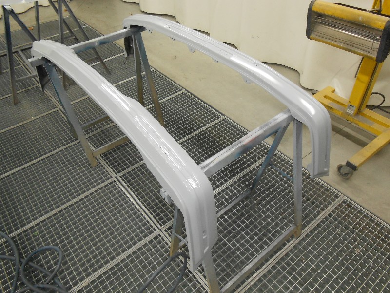

Mise en apprêt :
Assemblage des jupes :
