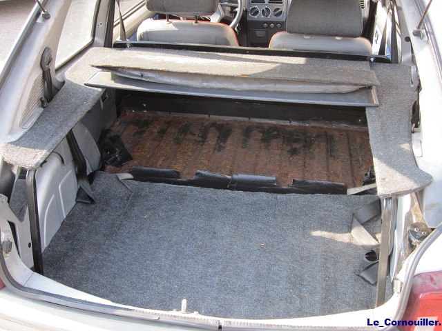

Le mien, sera un Multi Gti. Et une petite question @ tous, à l'époque y avait il une plage arrière de prevu pour les 2 places car j'aimerais bien en installer une dans le mien.
205 Junior de 1990 - 134500kms
Re: 205 XAD Multi 1989, 238 000 km
Cela était disponible en option sur les versions commerciales type XAD/XE et peu naturellement s'adapter sur d'autres versions 3 portes.
C'est ce truc là :
Couvre/cache bagages, en ouverture.
En fermeture.
