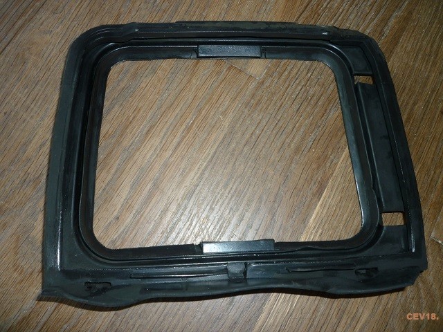

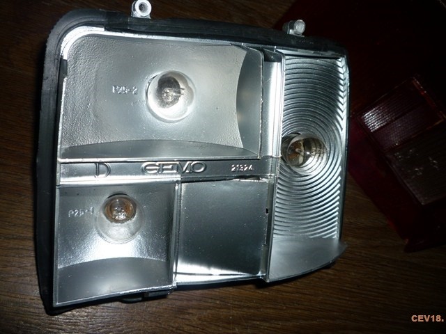

Re: [XR] 205 XR AM89
Concernant le réflecteur du feu arrière, ça se fait bien avec une bombe de peinture effet chromé :
Bombe de peinture effet chromé.
Réflecteur feu arrière droit repeint à la peinture effet chromé.
:!: Attention, ça ne fonctionne pas pour les optique avant, qui ont une penture spécifique passée au four.
Les joints reviennent bien en les faisant tremper dans de l'eau chaude et en les brossant ensuite :
Joint feu arrière après nettoyage.
Messages : 1630
Effectivement ça pourrait être une solution pour les feux arrières, je vais y réfléchir j'hésite à les changer.

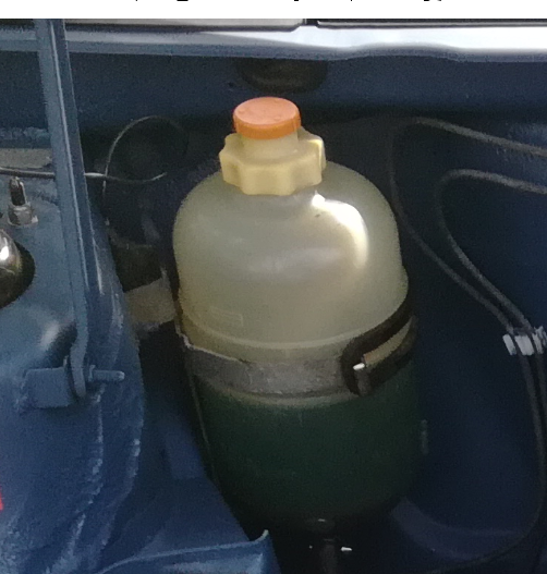

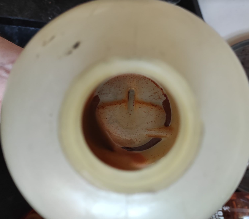

Petit détail qui me faisait tiquer de plus en plus :
Petite couleur qui me rappelle des souvenirs en bas du vase. Allons voir :
Un vestige encore existant de l'apocalypse dans le circuit de refroidissement
Nettoyage à l'acide et un peu de polysh pour enlever quelques traces sur le vase :
Je pense faire une purge de LDR cet été histoire d'enlever ces petits restes qui trainent encore là dedans

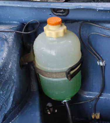

Ouais, sur ma RG cab, j'ai du faire 3 rinçages de LDR pour avoir un vase d’expansion sans dépôts qui tiens dans le temps. En même temps, quand tu voyais de qu'elle boue je partais... :roll:
