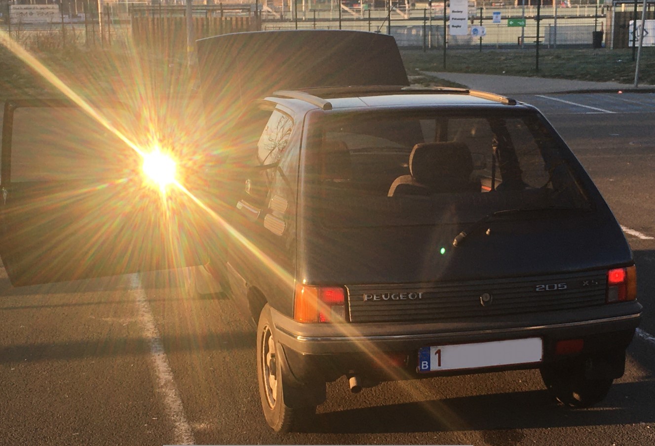

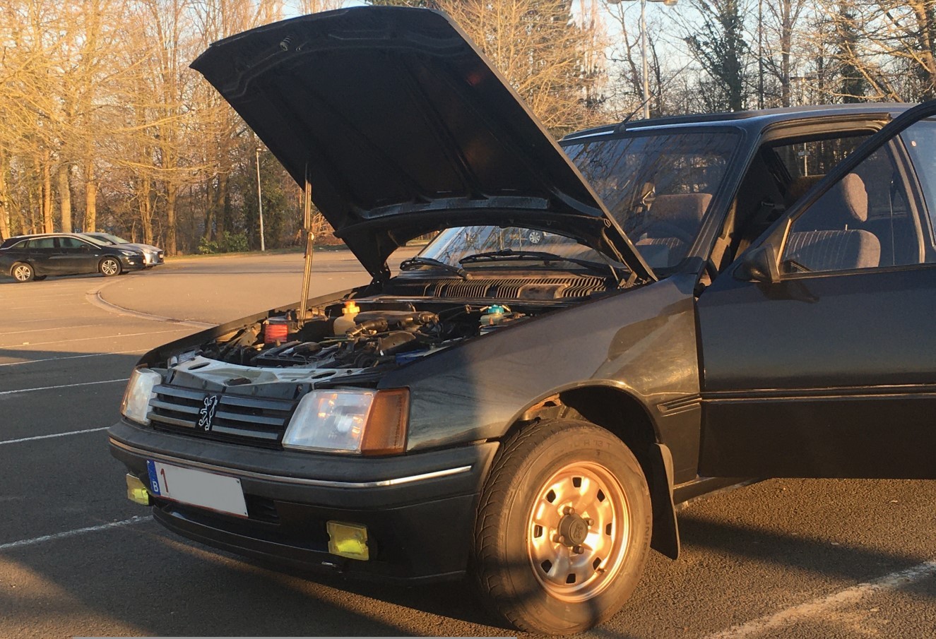

Hello toutes et tous,
Alors, c'est parti pour la présentation de la belle !
En résumé :
- c'est une XS de fin 1989 (AM 1990), décembre je pense d'après le marquage jantes
- couleur Gris Graphite
- 194.200 kms
- 3ème main : le 1er proprio était un flamand (nord Belgique donc) qui l'a eue pdt 27 ans, et c'est très amusant de constater qu'il roulait comme un métronome avec cette caisse : 10.000 km/an de 2000 à 2010, puis 5.000 de 2010 à 2017, quasi pile-poil... impressionnant, sans doute utilisée comme daily pour le boulot, puis pension du monsieur. Correctement entretenue à ce moment là, a dormi dans un garage, mais la journée certainement sur un parking à l'extérieur (rouille bas de caisse j'y viendrai). Le 2è proprio est un wallon qui l'a négligée 3 ans... Un petit entretien à 186.000, nouvelle batterie puis c'est tout, et quand j'ai vu la g****le du LDR + liquide de frein, c'était un peu flippant. Il a qd même fait 8.000 bornes en 3 ans avec, mais dans des conditions à mon avis de roulage un peu obscures : voiture prêtée à des cousins, frère etc. Et pas dormi systématiquement au sec.
- bref : dans son jus :-) parfaitement roulante mais avec points d'attention habituels sur une 205 et en roulant "easy peazy"
- intérieur : nickel pour l'âge, hyper bien préservé, jamais personne s'est assis sur la banquette ou quasi, ok les bourrelets ext. des sièges sont down, mais on a des priorités
- option : toit ouvrant, fonctionne super (joint gonflant), poignée ouverture fragile
A la base, j'avoue que je l'ai achetée par coup de coeur pour pouvoir sortir le WE par beau temps, sur des petites routes, en bonne compagnie, avec de la bonne musique (important pour moi : ha oui, y a une Alpine K7) et avec un bon resto ou pique-nique champêtre à la clé... OK elle est roulante mais pas dans des conditions de fiabilité et de sécu optimales, bref y a du taf', ce qui était pas prévu à la base ;-) Et ça me plait, je découvre la mécanique, je suis un novice mais j'apprends à chaque fois, en plus j'ai le temps. Et avec ce forum génial, plus RTA, plus Haynes, hé bien c'est le pied !

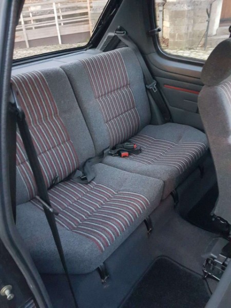

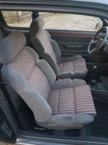

alors on continue dans l'aguichant avec qqes photos de l'intérieur (prises par mon vendeur mais pas bougé depuis) =
Ouais le tissu siège conducteur est limite à certains endroits, bon quoi de plus normal !

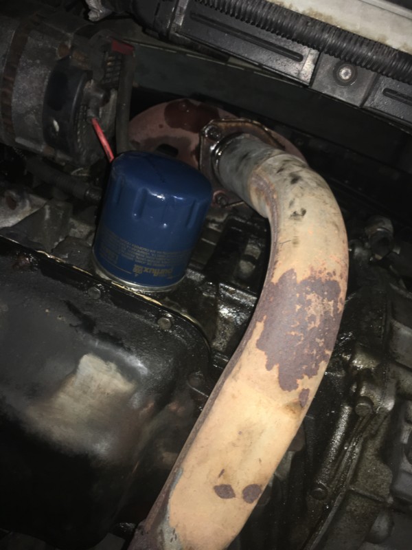

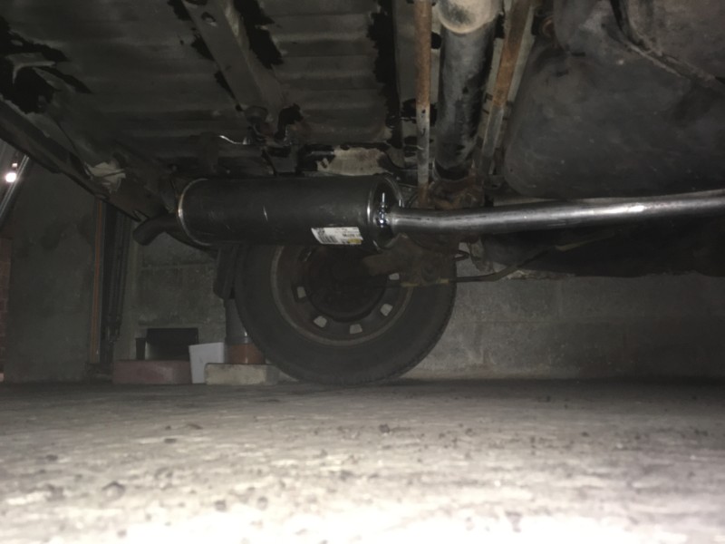

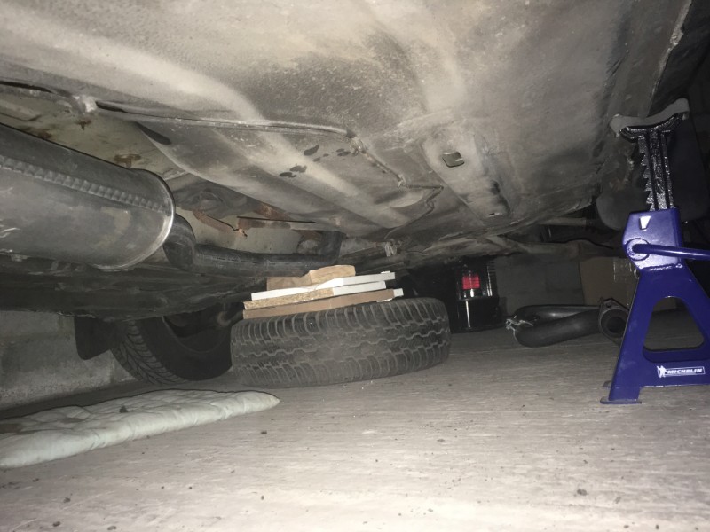

Par contre, hier : nouvelle ligne échapp. quasi finie, jamais j'aurais cru pouvoir faire ça seul, et le forum m'a aidé :bien: . Le col de cygne actuel sort pas : écrous de jonction avec collecteur méga grippés mais ça baigne dans le WD40... devrait se décoincer au marteau. Seul prob : la jonction col cygne - tube inter, j'arrive pas à la faire, cause joint métal trop épais + ressorts que j'arrive pas à compresser assez. Quid ? une astuce ? merci ; j'ai pourtant les nouvelles bonnes vis...
Après, je passe aux photos moins glorieuses et dessous pas très chics. Que du fun la rouille !!!

Il y a un peu de travail de fiabilisation, mais rien de rédibitoire, sauf si beaucoup de corrosion.
L'intérieur est très bien conservé, ce revetement de siège est très costaud.

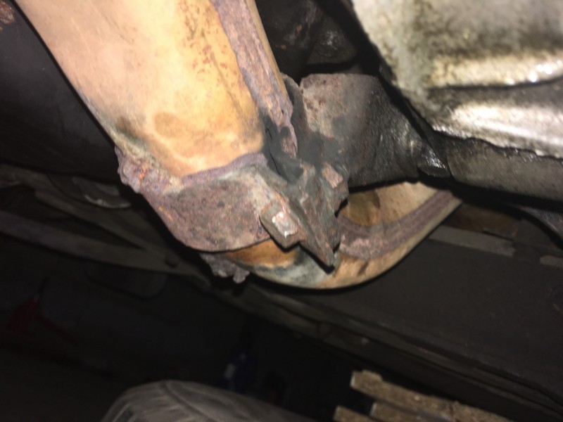

Pour l'échappement, le col de cygne est en mauvais état ? S'il est d'origine et potable, mieux vaut le conserver car il est cloisonné en interne (et ça n'existe plus sur les echappements neufs).
Prévois un collecteur de rechange car tu as 90% de chances de casser les 3 tiges filetées dedans. :roll:
Pour la jonction, tu as bien enfoncé le nouveau joint sur l'intermédiaire ?

Le col de cygne, il est loin quand même, mais pas troué (je vais en faire une tof, tiens;-). Oui la cloison, j'en ai lu là-dessus ;-)
Pour le joint, ouais bien enfoncé mais ss doute pas optimal car pas des masses de place sous la caisse (2 chandelles latérales). J'avais lu un topic où le gars avait un peu forcé/aplati le joint au marteau et il a pu faire la jonction. sinon j'ai des vis alternatives qui sont un rien plus longues.... je vais checker ça au garage, j'y go !

Impeccable cet intérieur ! A part les mousses un peu fatiguée elle a l'air comme en 89 , avec l'option banquette en 2 partie en plus. C'est un des rares intérieurs de la 205 qui ne déteint pas dans tous les sens.

3dfx a écrit : lun. 12 avr. 2021 18:23 Pour l'échappement, le col de cygne est en mauvais état ? S'il est d'origine et potable, mieux vaut le conserver car il est cloisonné en interne (et ça n'existe plus sur les echappements neufs).
Alors : mauvais état, ouiiiiii je pense, vois plutôt :suspect:
Mais bonne nouvelle : 2 écrous sur 3 bougent super entre collecteur et col cygne => le 3è est vraiment d'un accès chiant quand t'as pas de pont ou de fosse ni super cric... en plus mes clés font pas l'affaire non plus. Bon, je vais réessayer ce soir, et il y aussi l'attache à la boite de vitesse, qui est une vis Allen, j'ai une bonne clé mais de nouveau : grippé et accès bofffff. Un voisin mécano pourrait m'aider sans prob, et au pire du pire je garde l'ancien col provisoirement pour aller faire qqes tours de mise en jambes dans les jours qui viennent :wink: (très beau temps prévu ici).
Photos de la ligne neuve (et un aperçu traitement rouille :-) :

enfin terminé la nouvelle ligne échap. avec un nouveau col de cygne finalement (et grosse galère avec les vis et surtout ressorts de jonction avec le tube), je raconte ça bientôt avec qqes photos.
