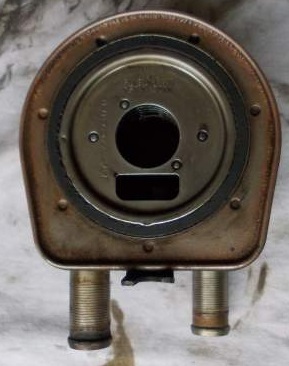

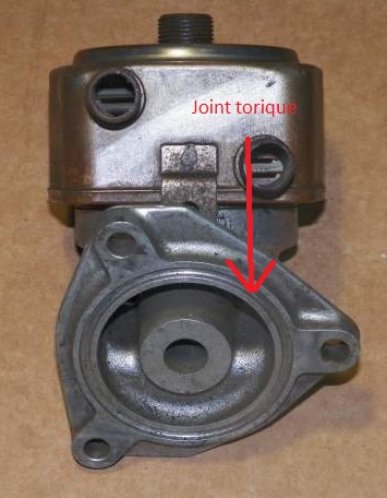

Je recherche les références, ou bien les dimensions des deux joints suivants sur ma 205 TD :
La pièce en question est la modine (située juste sous le filtre à huile) ainsi que son support vissé sur le bloc moteur. Service Box n'est pas très clair sur ce montage particulier pour TD.
Notez que je ne peux pas démonter pour mesurer moi même, puisque j'aurais besoin de faire la réparation au même moment...
Merci d'avance !

La référence du joint Modine/Support (photo 1) est 1104 20 pour les TD. Encore dispo chez Peugeot. Par contre je n'ai pas trouvé le second, m'enfin c'est pas lui qui fuyait chez moi :mrgreen:
