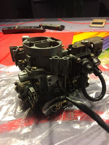

Bonjour à tous, j'espère que vous allez bien et que vous passez de bonne fêtes, personellement c'est les vacances donc je vais avoir le temps de travailler sur ma 205 :)
j'ai du changer mon carbu sur ma 205 XS TU3S, j'ai donc acheté un carbu tout beau :
Mais ce ne sont pas exactement les mêmes, en effet celui ci a l'air de disposer du starter automatique contrairement à celui en place avant !
de plus il dispose d'une prise avec 2 broches au lieu d'une sur le précedent
Quelqu'un saurait comment je peux supprimer cette partie du carburateur afin qu'elle revienne à un régime normal ?
Merci :)

Slt
Ce n'est pas un starter automatique.
Mais manuelle mais lorsque tu accélère à fond, ce système ouvre le volet du starter.
Et pour les 2 fil au lieu de 1, sûrement la résistance chauffante qui est différente mais le principe reste le même, un + et un - .
Et il se monte sans soucis sur ce moteur.

Merci pour ta réponse !
Sur l’ancien je n’avais pas la partie avec le câble noir entre le support doré c’est pour ça que j’en me demande bien ce que cela peut être!
J’essaierai de poster des photos quand cela aura avancé !
Bonne fêtes ;)

Slt
Ok, j'ai presque le même que tpi sauf les 2 fil (moi 1 et il ne fonctionne plus ) .
Ok pour les photos.
