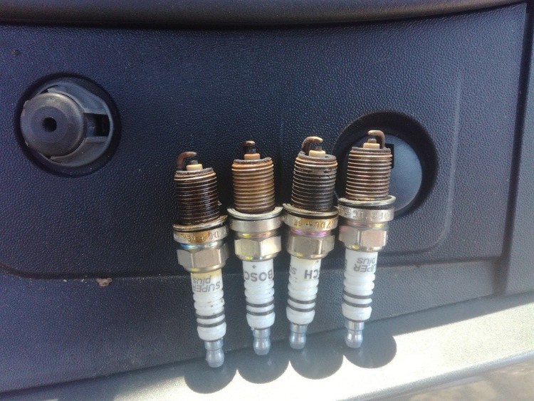

Bougies changées,sans résultat sur le problème de ralenti....
Les bobines sont des Denso,certainement changées au cours de la vie de l'auto (peut-être plusieurs fois :langue3: )

Elles sont vachement noires ou c'est juste la photo ? Si oui peut être un problème de richesse style sonde CTN qui indique n'importe quoi peut être ?

On a vérifié toutes les sondes à la valise,et j'ai changé la sonde de T° moteur...

Sur le même moteur qui tournait bien les bougies étaient comme ça :
Sinon après je ne vois pas ce qui pourrait influer d'autre sur le ralenti :/

Je me plongerai dans la RTA pour voir ce qui peut influencer le ralenti...
Peut-être que c'est lors de ces fluctuations de ralenti que la combustion n'est pas bonne et noircit les bougies. :voyons:
