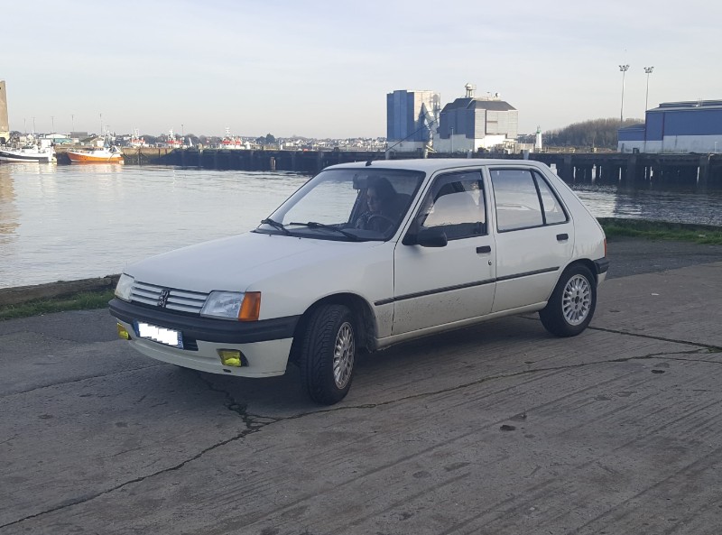

Photo du jour!
Merci pour la jupe! Je suis content du résultat!
Pas trop de nouvelle depuis, j'ai juste changé mes ampoules h4 pour des h4 extrem vision de philips. Le rendu est bien blanc et la portée lumineuse est plus longue.

Beau cliché !
Au niveau des jantes tu comptes laisser celles-ci ?

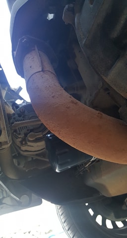

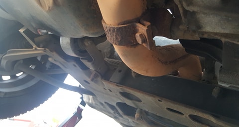

Aujourd'hui nettoyage du compartiment moteur, vidange (huile 10w40) et filtre à huile ainsi qu'un nouveau filtre à essence! :mrgreen:
Je m’interroge sur l'aspect du coude d’échappement:
Normal cette couleur?
Merci pour vos retours

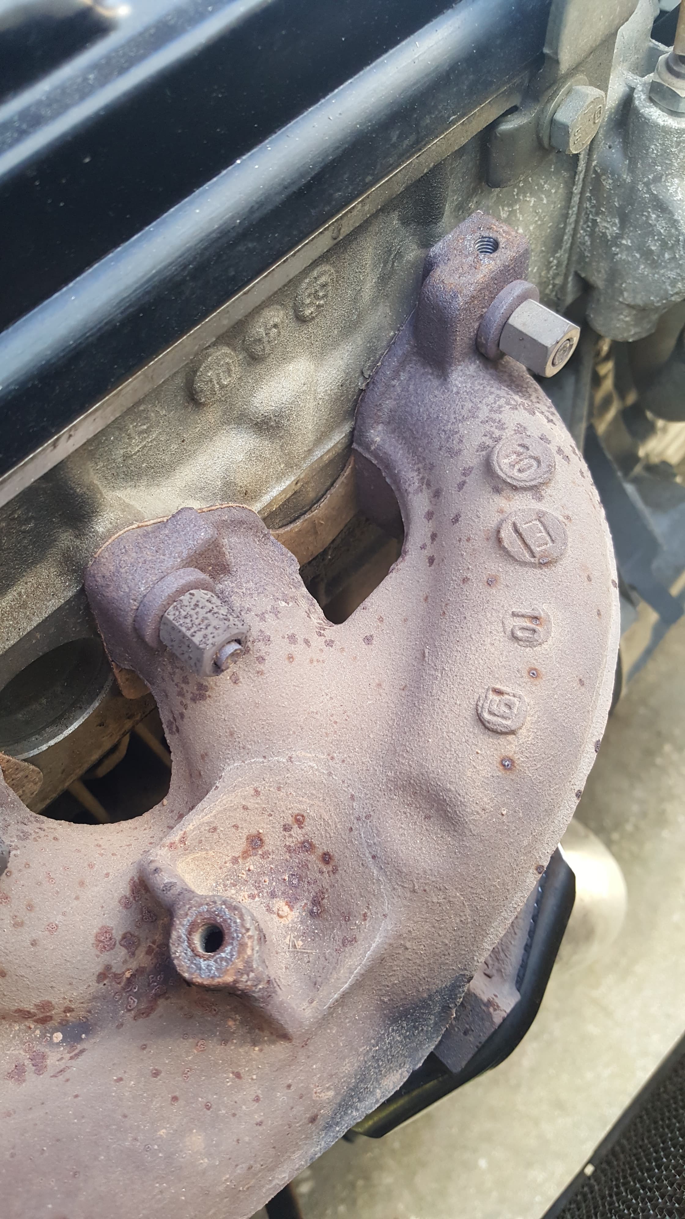

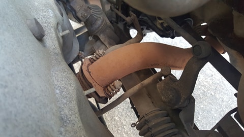

Au programme du jour, changement de l'échappement (coude, tube et silencieux)! J'ai commandé du WALKER sur oscaro.
Que pensez vous de la tête du collecteur?
Messages : 1654
Re: -=AirToNN=- 205 GR de 1989
Il a l'air d'avoir bien chauffé. Le métal qui sépare l'évacuation en 2 est encore en bon état ?

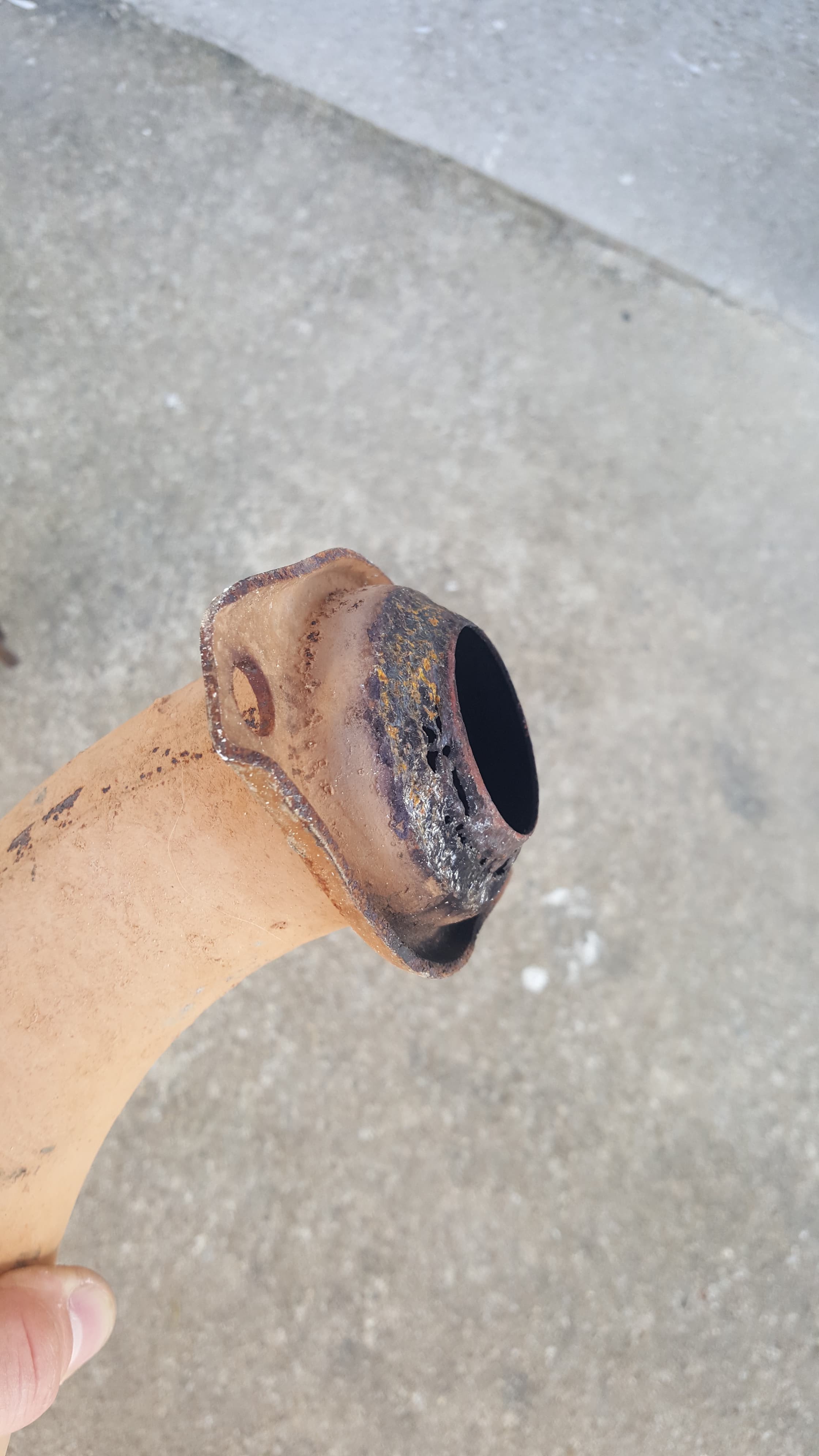

Bonjour, elle est pas toute neuve... Un peu bouffée et bien noir.. A quoi sert elle?
Mon col de signe d'origine avait également une séparation mais pas la nouvelle...?
Messages : 1654
C'est pour améliorer l'évacuation des gaz d'échappement à priori ( à confirmer).
Si c'est dans cet état :
Poubelle ça vaut 20-30 euros en casse . Trouvable sur 106 306 205 ZX AX etc..
Si c'est dans cet état il doit /devait y avoir un problème de carburation et/ou d'allumage.

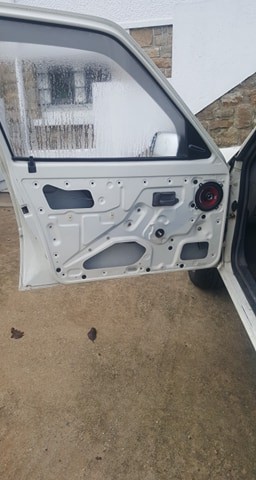

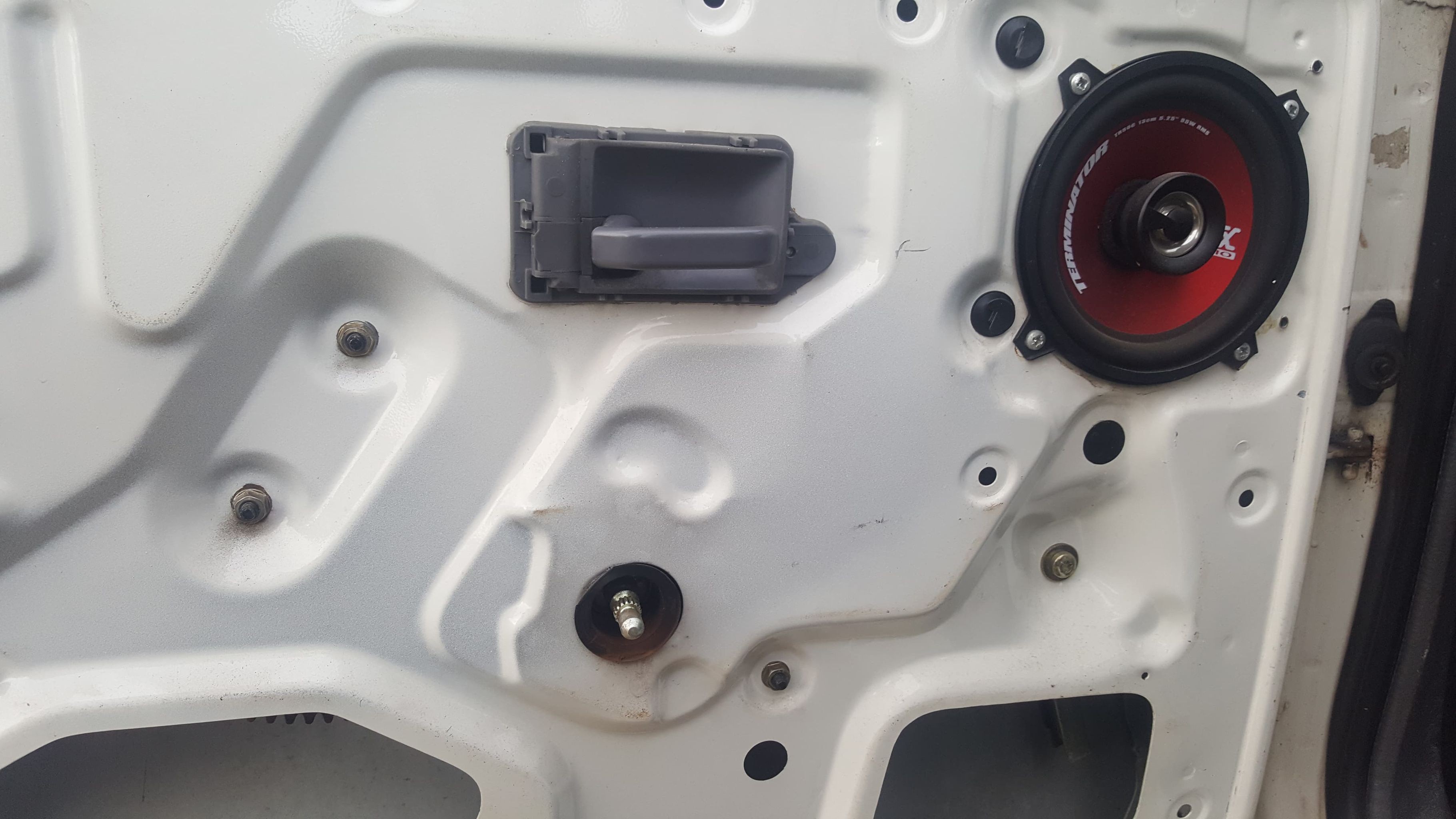

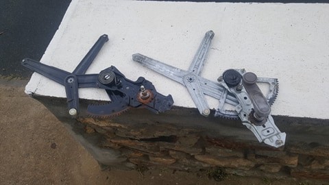

Des petites nouvelles!

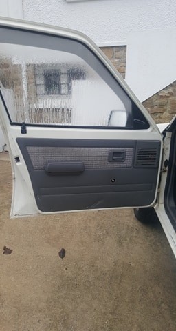

Mon lève vitre conducteur est complètement grippé... J'en ai dégoté un en casse plutôt propre, ça change la vie!
Je pensais que ça allait être compliquer à changer, mais avec de la patiente ça ce fait bien!
