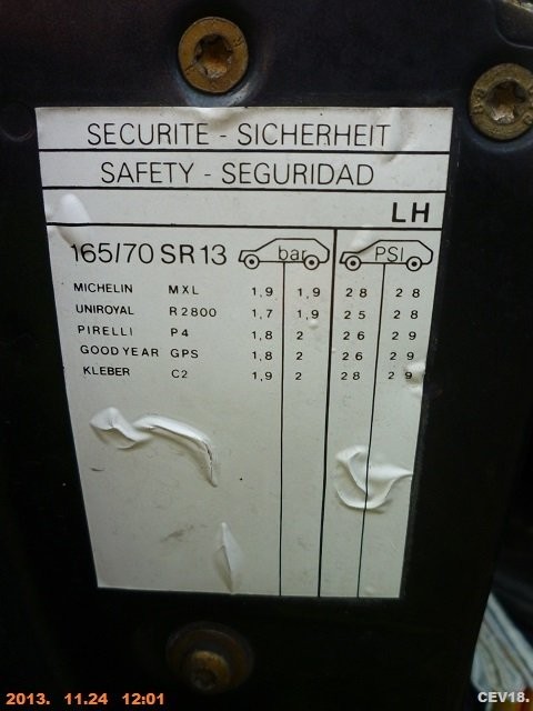

Et pour la taille des pneus, 185/60R14 82H.... Je pensais que c'étais bon pourtant??????

Il me semble que c'est du 185/55/R14 normalement

Tant que ca en pneu...? Sur ma GR de 92 c'est du 155/70/13 75T. Passé au CT en juillet sans pb
Re: -=AirToNN=- 205 GR de 1989
oliv2324 a écrit : lun. 21 déc. 2020 14:01 Tant que ca en pneu...? Sur ma GR de 92 c'est du 155/70/13 75T. Passé au CT en juillet sans pb
Effectivement en monte d'origine c'est du 13 pouces. :bien:
Celle-ci étant passée en 14 pouces. :wink:
Les équivalences en 14 pouces :
165/50/14
165/60/14
185/55/14
Messages : 5724
maxdata63 a écrit : lun. 21 déc. 2020 13:30 Il me semble que c'est du 185/55/R14 normalement
Et encore,ça c'est une équivalence pour du 165/70 13
Pour du 155/70 13 Comme est sûrement d'origine cette GR,le tableau tpnf indique 185 50 14 en équivalence.
https://www.tnpf.fr/vehicules_legers/equivalences/

Le contrôle technique va pas me faire chier si je passe en 13 pouces avec du 165 et pas du 155? Je suis sur une piste pour des jantes de TD.

en R13 je passais avec du 165/70 donc je suppose que non, tu ne lui as pas demandé les tailles ?

Il ma juste confirmer pour le 185/55 R14, donc logiquement vu que c'est une équivalence 165/70 R13...
Sur ma portière j'ai du 145 R13.... Trop fin je trouve....!
Edit: je viens de l'ai appeler, 145 80 r13 ou 165 70 r13 :bien:
:voyons: 165/70/13 :C'est la monte d'origine sur ma GT :

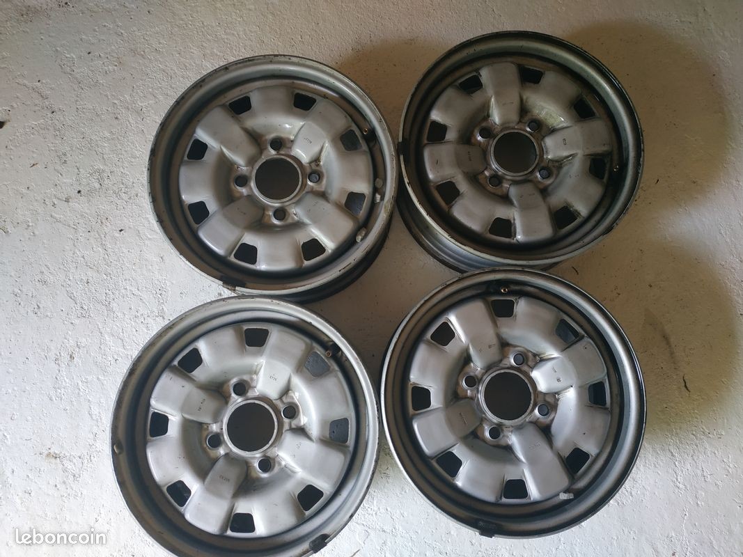

Je recherche Morbihan et alentours (ou plus loin si envoi ::d ), des jantes comme sur la photos!

Merci! J'ai contacter 7 annonces, par de retour pour le moment, rien dans mon secteur, j'espère qu'un envoi pourra être envisagé!

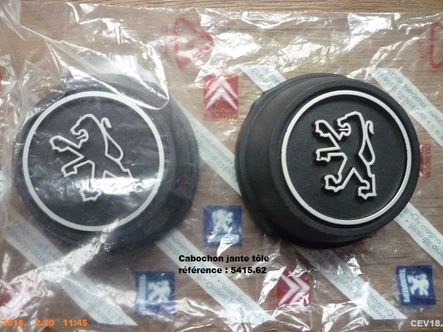

Sur LBC, il y a également 3 annonces, concernant les cabochons correspondants à ce type de jante.
Bonne soirée. :)
