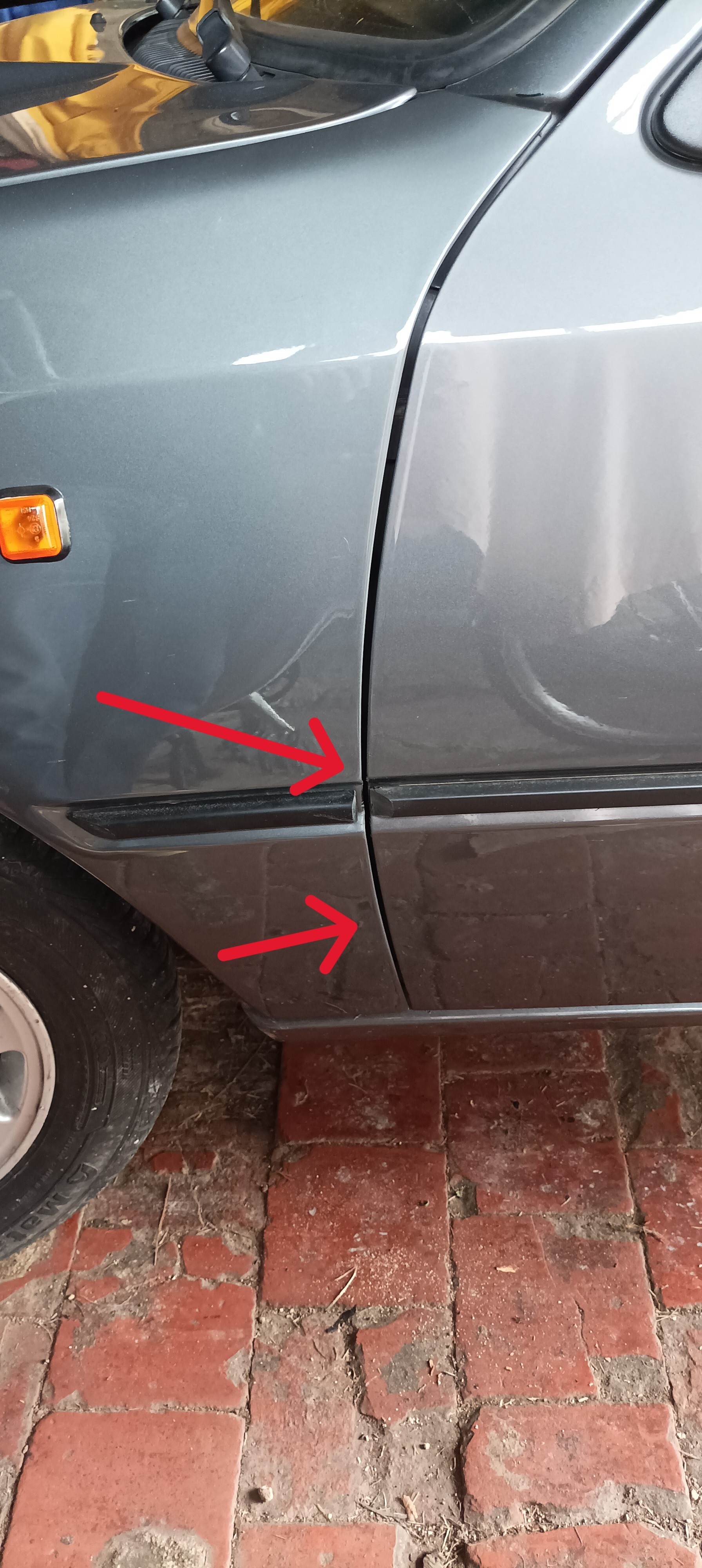

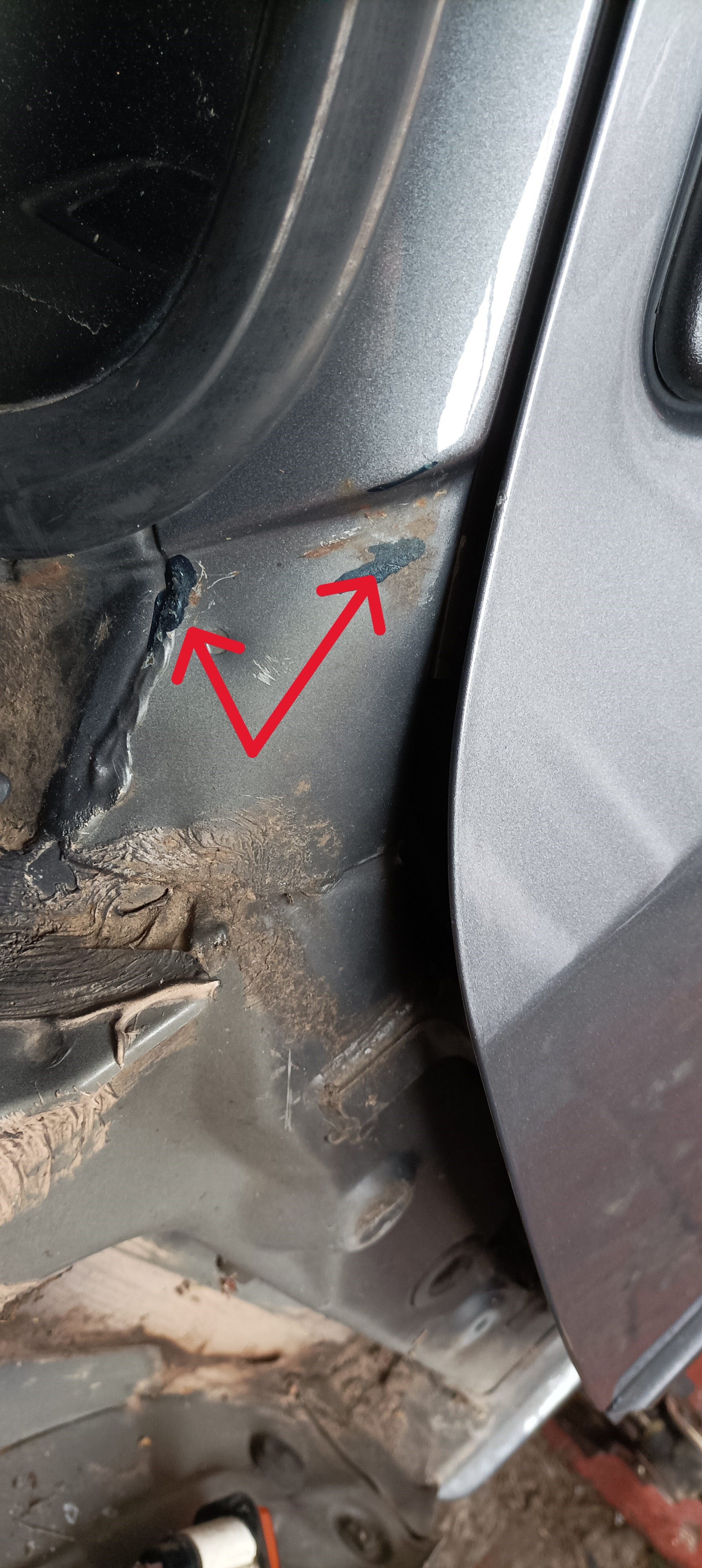

Voici en images la raison de la dépose obligée de l'aile avt droite:
Non seulement le bord sup arr. qui vient jouxter la tôle en bas du pare brise est trop large, appuie sur celle ci avec un début de point de rouille ( traits de peinture bleue ), mais surtout, l'écart entre l'aile avt et la porte est 2 fois plus faible que prévu. De ce fait, quand on ouvre la porte, la baguette caoutchouc vient raser l'aile et la seule manière que ça passe ( la porte n'est pas réglable d'avant en arrière ), c'est de la rentrer au maxi vers l'intérieur au niveau des charnières... Le hic, c'est que primo ce n'est pas beau du tout, mais surtout que du coup, la porte a du mal à fermer, et il faut cette fois décaler la fermeture sur le pied de porte vers l'extérieur, et qu'alors ça dépasse beaucoup trop de l'aile arr !
La règle en alignement de carrosserie est qu'allant de l'avant vers l'arrière, chaque panneau doit dépasser un poil du suivant, et ce dans un souci de turbulences aérodynamiques...
Pour terminer, le bas de la pertie arrière de l'aile doit venir recouvrir le bas de caisse, or là, ce n'était pas le cas, toujours à cause du même mauvais montage...
Pas trop de soucis pour déposer cette aile qui ne tenait pas par le mastic, hormis au niveau du clignotant. C'était bien collé, et il était donc impossible de l'avancer. Vu que pour le tour du pare-boue, le bricolo responsable de ce travail avait conservé le vieux bourrelet de mastic bien sale et bien sec, j'ai preféré enlever l'aile pour pouvoir couper ce mastic sur l'aile et sur la caisse, ce qui est désormais fait, mais après la photo.
