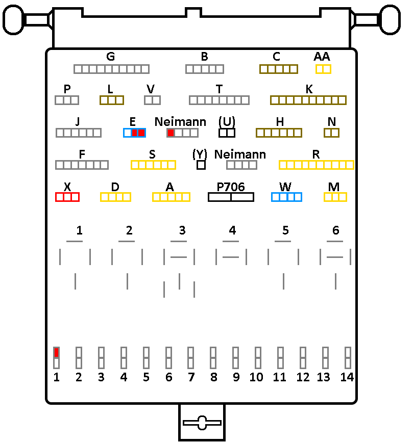

je compte traverser plusieurs pays et par peur qu'on me vole ma voiture dans un pays que je connais pas, je veux installer un tracker GPS et qui peut couper le moteur si on me la vole et meme me donner l'endroit ou elle se trouve.
Je cherche juste le fil qui alimente la pompe injection (du coté interne de la voiture) (sur le boitier interconnection)

C'est mieux que rien mais l'astuce est connue, il suffit d'un bout de fil volant pour rétablir l'alimentation.
C'est pour ça que sur les pompes avec un antidémarrage il y a un blindage pour limiter l’accès.
Schémas sans antidémarrage:
Il faut noter que sur la 309 le fil de l'électrovanne et celui du préchauffage remontent souvent jusqu'à la platine, toujours sur la même prise P/H706E be dont les broches 1 et 2 sont reliées en interne.

voici les divers points de courrant en +12 APC
avant fusible
après fusible
avant fusible
après fusible

merci pour votre contribution, grace à vous je vois les choses claires maintenant
Donc j'ai 2 possibilités: soit :
-Avant fusible: donc je pique le fi bleu (46) du connecteur jaune.
-Apres fusible: he pique le fil gris (32) du connecteur bleu

Il vaut mieux se reprendre après la platine interconnexions.
Si tu coupe avant la platine tu dois te reprendre sur les fils qui vont au neiman et ça sera bien plus visible par un voleur qui essaie de démarrer avec les fils.

j'ai installé le dispositif apres la platine suivant le conseil de SRDturbo.
je peux recevoir la position de la voiture.
je peux désactiver la pompe injection ou l'activer.
je reçois une alarme si on coupe un des fils de l'appareil.
je reçois une alarme si la voiture vibre trop à l'arret ou si elle se fait remorquer
Merci à tous
