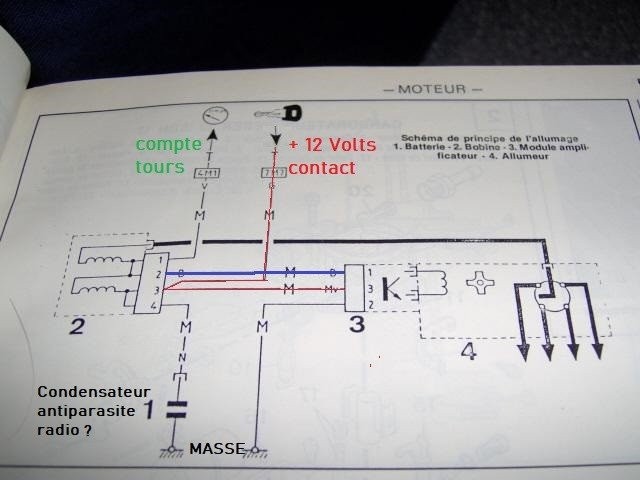

Le problème d'allumage est réglé.
La bobine était défectueuse. Tester la continuité du primaire et du secondaire est insuffisant.
J'avais 3600 ohm au secondaire au lieu de 6800 minimum, et par conséquent aucune étincelle.
Débrancher 2 fils de bougies a dû la détruire.
La borne 1 de la bobine doit donner l'information compte-tour au calculateur.
Voici les documents que j'ai mis un moment à réunir pour bien tester une bobine, je ne sais plus où je les ai trouvés, merci à ceux qui les ont mis en ligne :
Pour ceux qui auraient les mêmes symptômes initiaux, j'ai découvert la cause principale du gros décalage d'allumage que j'avais "réglé" précédemment.
La distribution était décalée d'une dent.
Il y avait une légère perte de puissance et le moteur boitait/vibrait au ralenti.
Merci à zeto60 de s'être impliqué dans ce problème.
Merci aux contributeurs du forum, notamment la fiche de réglage de l'injection et ceux qui m'ont permis de régler le potentiomètre du papillon.
