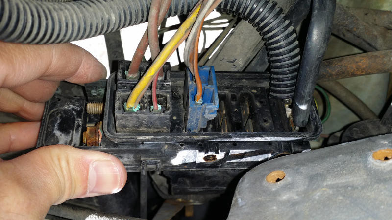

sylvin42 a écrit :Comme prévu il n'y a aucun câble de branché ....
C'est justement le point qui est suspect : comment est raccordé le câble de grosse section ? enfoncé à l'arrache ?
sylvin42 a écrit :Si je comprends bien, si tout était bien correctement au bon endroit dans ma 205, le fusible que j'ai du changer/augmenter sa valeur, ne sert à rien en temps normal, c'est bien cela (étant donné qu'il ne doit pas y avoir de fil qui arrive sur la droite du connecteur marron) ?
Les deux fusibles sont utilisés et doivent être de même valeur (15A). Ils sont en parallèle, donc le courant max admissible pour le ventilateur sera 30A.
Mais pourquoi pas un seul fusible de 30A ? peut-être par sécurité afin de protéger le moteur (le thermique !) au cas où l'un des deux grille.
C'est peut-être aussi un manière de mieux répartir le pic de courant au moment du démarrage du ventilateur (régime transitoire).
Genre ventilateur : 100W => le plus défavorable sous 12V soit un courant de I=100/12= 8.3A
On obtient alors un pic de démarrage de 3xIn = 3*8.3 = 25A et comme par hasard, on a une protection de 2*15A = 30 A !!

Bonsoir,
Cette après midi, j'ai démonté les 2 vis qui tiennent la boite à fusible présente dans le compartiment moteur.
Voici une photo du dessous de la boite à fusibles :
La cosse est bien présente mais elle est cassée. Le câble de grosse section venant du '+' de la batterie a donc été (re)branché au mauvais endroit.
J'ai donc acheter une cosse, remis le câble de grosse section sur la cosse et je l'ai revisser au bon endroit (au bout de la boite).
Tout fonctionne à nouveau maintenant. J'ai même remis un fusible de 15A...

sylvin42 a écrit :J'ai donc acheter une cosse, remis le câble de grosse section sur la cosse et je l'ai revisser au bon endroit (au bout de la boite).
Voila une bonne nouvelle :bien:
Tu as bien dégrippé le bornier car il me semble un peu oxydé ?
N'oublie pas de mettre "Réglé" dans le titre d'origine de ton premier post.

Merci !
Oui, j'ai dégrippé la vis car elle avait déjà du mal à se dévisser.
Tout est reglé maintenant ...... je peu même remettre l'auto-radio en route !!!!!!! :-)
