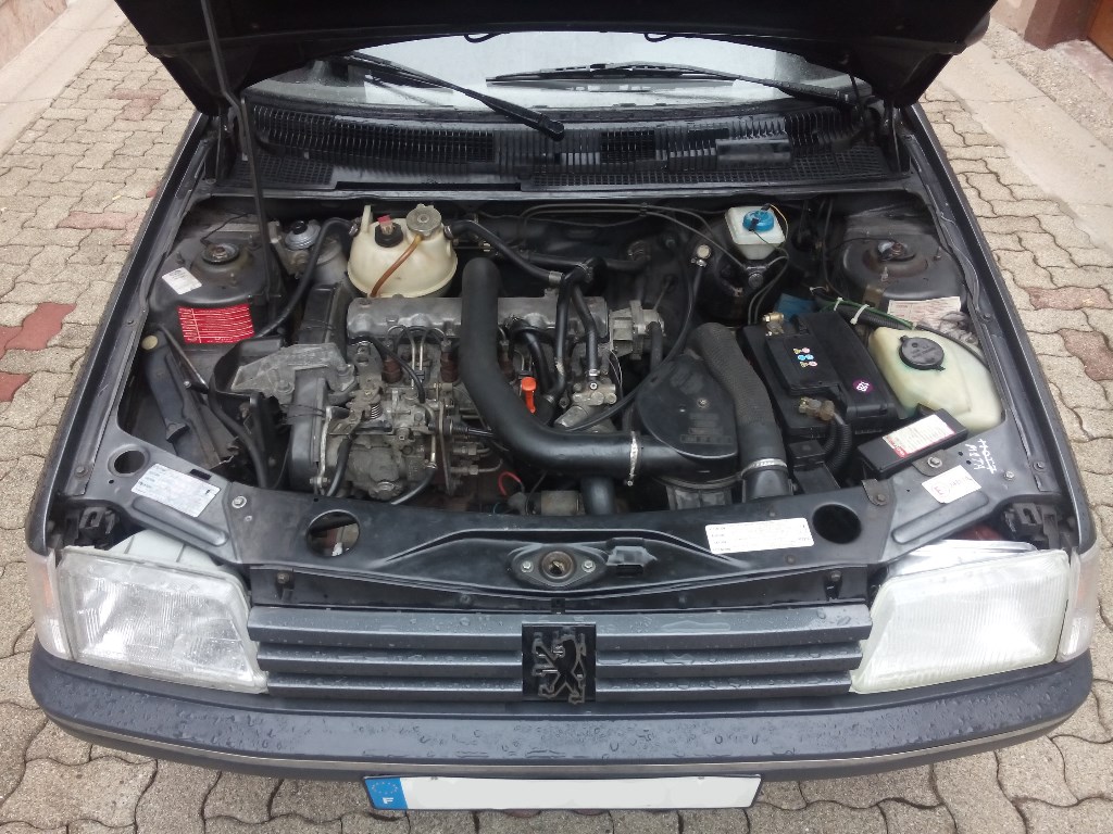

Voici une photo de son moteur 1.7 XUD7 de mi 92.

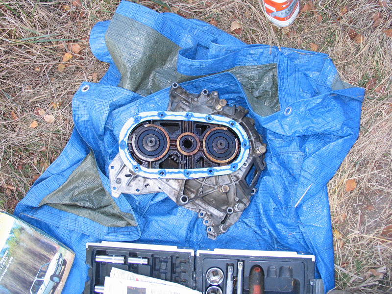

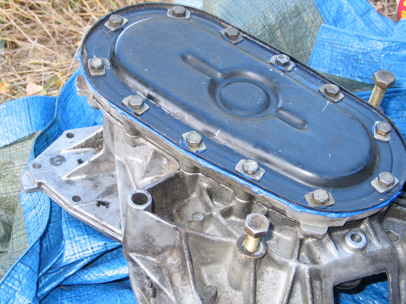

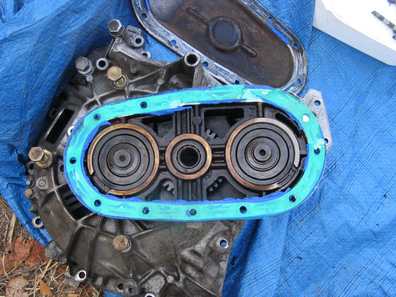

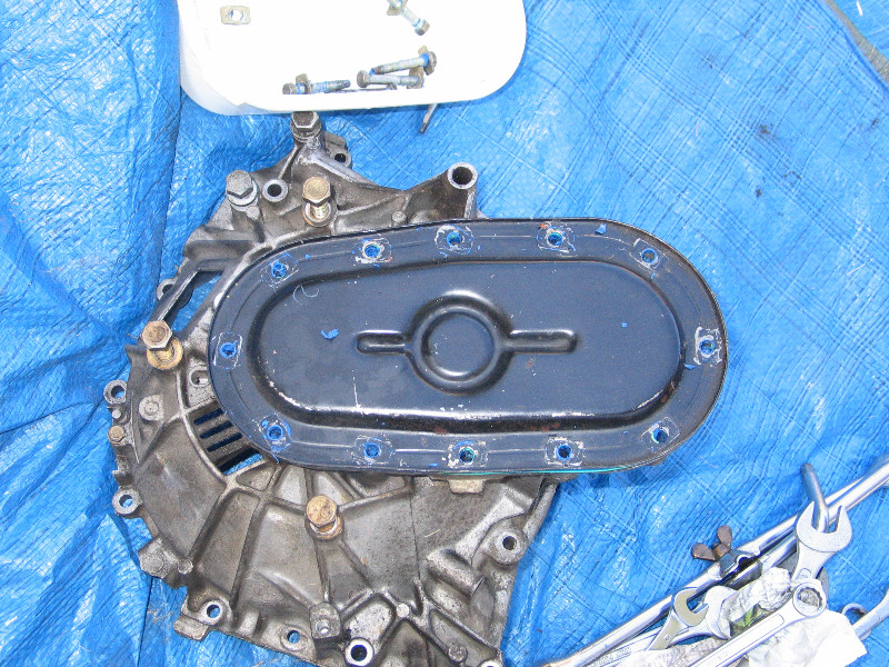

le joint silicone avec un joint papier ça sert a rien ! il glisse sur le joint carton
pose sur joint silicone sur le joint carton de la triplette de boite/embrayage. bon je sais j'avais la tremblotte ! le rouge de la veille :mrgreen:
capot de la triplette refermée
1 semaine plus tard ouverture de ce meme capot
le joint silicone a glissé de chaque coté
conclusion : tirez en les conclusions !
soit dit en passant le joint Corteco épais et dense ( ici en vert) est d'excellente qualité. j'ai remis ensuite un joint serie04 pourri à coté de Corteco ( trop fin ) tant pis !
