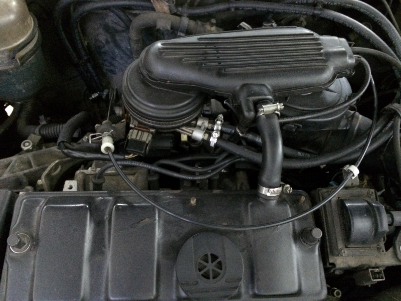

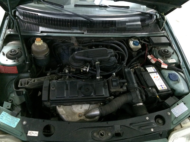

Ou alors c'est une export. Il me semble que les export ont eu le moteur 1.4 75ch.
Après j'avoue que sur cette série je sèche un peu avec tout ces changements.
J'ai eu des photos du moteur.

Sauf que c'était en 92 TU3M et pour l'export et en 94 (normalement plus de fabrication car arrétée en 93 !) c'était des 1.6 XU5M et non pas des TU3M.

Si tout est d'origine, ce sera la première French Open que je verrai en 1.4i, soit 75cv au lieu de 89cv. :0
