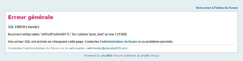

J'ai découvert un petit problème lors de l'envoi de messages sur le forum, et ai déjà envoyé un mail au webmaster avec les mêmes détails techniques.
Si on intègre un émoji/smiley standard issu de la liste proposée par ce site (ce sont les émoji qu'on retrouve sur un portable, par exemple) dans un message sur le forum, on sera gratifiés d'un message d'erreur comme montré ci-dessous.
Donc si vous ne trouvez pas l’émoji qu'il vous faut dans ceux proposés par le forum, pas la peine d'essayer d'en copier/coller un depuis internet, j'ai essayé pour vous :mrgreen: .
Pour être plus technique (pour les admin), le problème viens de l'encodage des caractères de la base de données du forum, qui doit être en latin1_swedish_ci (par défaut), et doit être passé en utf8_general_ci afin de résoudre ce problème.
Le changement de collation peut cependant entraîner des problèmes pour les caractères spéciaux (accents, cédilles, ...), donc penser à faire une copie de la table concernée avant tout changement, pour avoir une sauvegarde :wink:

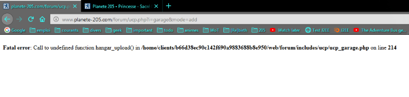

et ce problème la, il est prévu aussi :mrgreen: ?
ca se produit quand on veut rajouter une voiture dans son profil (panneau de l'utilisateur > gestion des 205)
