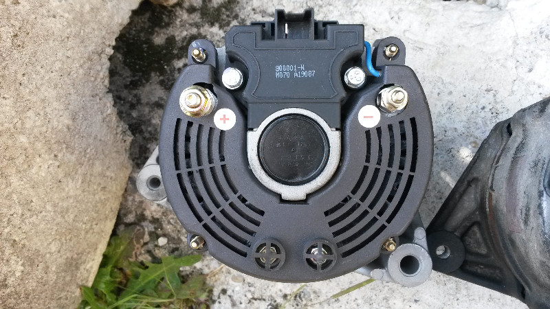

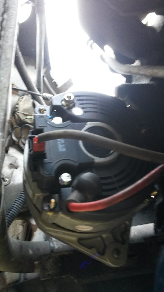

J'ai cet alternateur :
Et lorsque je le branche, j'ai le - qui va nulle part : normal ?? Car sur mon vieil alternateur, je l'avais pas cette tige avec le - noté !
Photo montage : Image
J'ai démarré, pas de souci, pas de voyant, mais j'ai pas roulé encore. La batterie est chargée à 100%
J'ose pas trop rouler avant de savoir !!
205 Junior de 1992 - 180000kms
Messages : 4053
Re: Batterie HS ? Ou alternateur mal rebranché/HS ?
Oui, normal. Ne t'avises pas de le brancher! Laisse ce (-) tranquille.
Le (+), l'excitation et c'est tout.

Ok Merci! Le + va directement à la batterie ?
Car j'ai roulé avec ce matin, le voyant ne s'allume plus mais la tension monte toujours pas :( du coup aucune idée maintenant. ..
