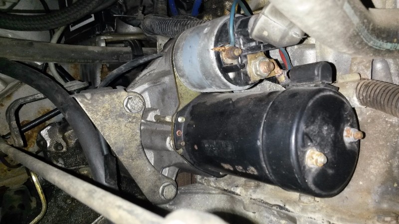

Bon le souci est revenu hier !! Je roulais : pas de souci. Je coupe le moteur, je redémarre : voyant faible.
Je teste ma batterie, au testeur : environ 13V, moteur coupé (je l'ai rechargée à bloc la veille). Moteur allumé : 13V tout pareil. J'accélère, pas d'augmentation de tension ! (mes valeurs sont approx car j'avais pas mon multimètre juste un testeur à 2balles)
Je teste ensuite en branchant le testeur au + batterie et direct à la masse de la BV : idem. Je dirai donc : pas de souci au niveau du branchement masse de la BV !
Bref, je repars ensuite, le voyant est faiblement allumé, et au bout de 2-3 km, il s'est ré-éteint, et je suis rentré sans encombres.
J'ai vérifié la courroie, pas de souci : tension normale, elle glisse pas, couine pas, l'alterno tourne bien quand le moteur tourne...
Je joints une photo avec les fils que j'ai touchés.
J'ai touché au fil bleu et au faisceau qui est caché par une espèce de bouchon.
Peut-être un branchement mal fait à le remonte? En admettant (j'en suis pas sûr mais bon) que j'aie branché à l'envers des trucs en remontant mon embrayage (car le souci arrive depuis ce changement), j'aurais pas déjà tout cramé ?? Mais bon si j'avais mal rebranché le démarreur, ça démarrerait pas...
En fait ce qui m'embête c'est pourquoi l'alternateur tomberait en panne direct après le changement d'embrayage ? Ca me parait une drôle de coïncidence.
Je pense que je vais finir par changer l'alternateur !

Les charbons d'alternateur sont probablement en bout de course.
