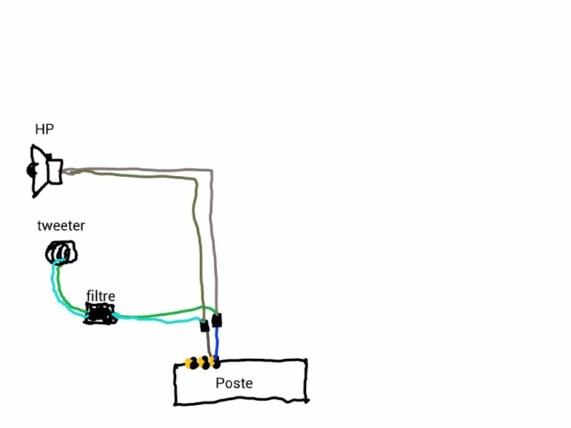

Hello :) ! Désolé de répondre tardivement :s. Alors tout fonctionne nickel j'ai tout branché, voici mon schema : Image Les deux petits carrés noirs sont des dominos ( au cas où mais je pense que vous aviez remarqué x) )

selon moi les hp doivent etre branchés derrière le filtre et pas derrière le poste

Les filtres de Mtx rts502 n'ont que deux embouts, pour les tweeters

dans ce cas c'est tout chuss,
c'est dommage par contre de ne pas filtrer ton woofer tu balances des graves+ aigus dessus, et tu rajoutes un tweeter à coté
apres il faut écouter ça peux sans doute te redonner un son "pechu"

Bah Il n'y a pas de filtre fournis pour woofer dans ce pack ^^.
