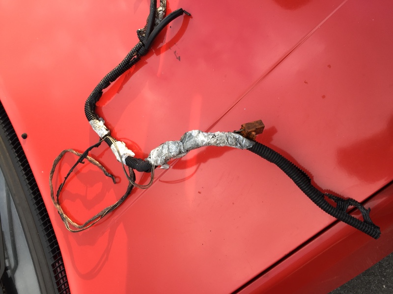

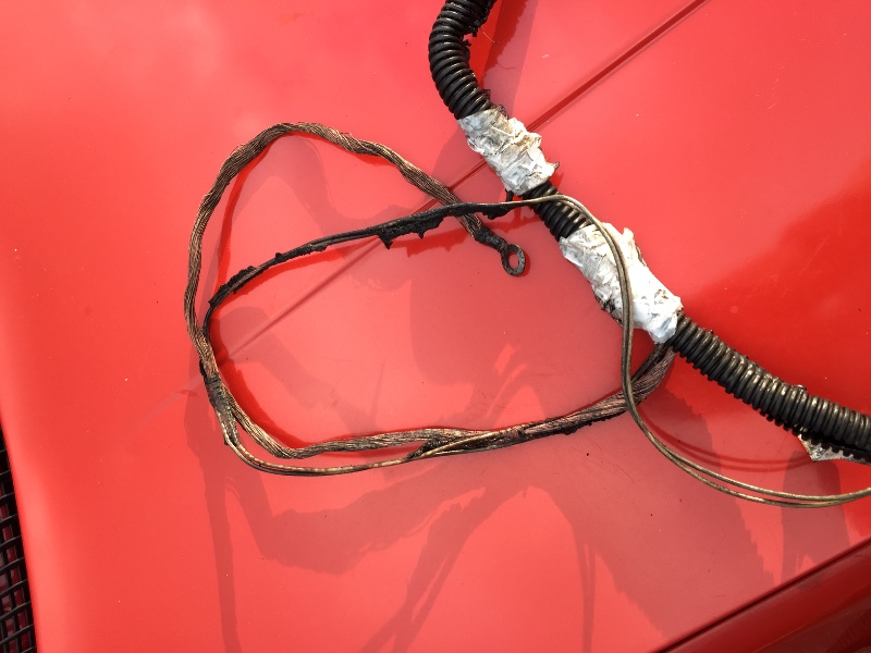

Mardi je suis passé chez JP qui m'a donné de précieux conseils et à inspecter mon tu3s. Pas convaincu du joint de culasse on va faire en sorte que le moteur soit en meilleur état qu'il l'est aujourd'hui. J'ai eu un problème de faisceau qui a brûlé à cause d'une bêtise de ma part, la batterie est restée branchée quand j'ai changé ma ligne d'échappement, le col de cygne est venu touché l'alternateur qui a chauffé tout le faisceau qui s'est mis à brûler. Heureusement aucune pièce n'est morte, et aujourd'hui je suis allé dans une casse à Mery sur Oise et le gars m'a tout changé pour pas grand chose, il m'a aussi donné l'allume cigare, le cric et du liquide lave glace, c'est toujours ça de pris
(Comment on démonte l'allume cigare ? Impossible de le retirer en tirant j'ai pas envie de tout casser je vous demande

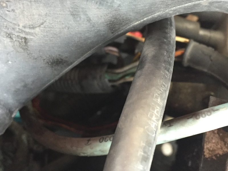

Bonsoir,
Mardi j'ai changé une durite d'eau fatiguée, le calorstat, le joint de couvre culbuteurs et vidanger le liquide de refroidissement. J'ai passé le moteur au karscher pour nettoyer les suintements d'huile et ainsi pouvoir détecter d'où provient les fuites. Petit problème maintenant, l'aiguille de température m'indique que le moteur est en surchauffe, les voyants stop eau et huile ne s'allument pas, même avec le contact mais le moteur ne surchauffe pas étant donné que la durite de radiateur est brûlant moteur chaud et que le moto ventilateur se met en route en faisant chauffer. Est ce le calorstat qui est mort, pourtant je viens de le changer, ou bien une sonde ? Comment remettre les voyants d'alerte en fonctionnement ?
Merci d'avance pour vos réponses,
Louis
Louis

Re: Besoin d'aide pour ma 205 xs
Ça le fait dès la mise du contact?
- Messages : 13
- Enregistré le : mer. 5 juil. 2017 02:17
- donpipo
- Messages : 3952
- Localisation : Paris
As-tu démonté les fiches des sondes? N'aurais-tu pas interverti celle de la sonde de surchauffe avec celle de température?
Le calorstat est une pièce mécanique et n'a rien à voir avec les voyants.
Tu devrais ouvrir un sujet à part dans le garage.
Et tenir au courant des interventions ici.
Dans ton cas, je pense à un manocontact débranché ou HS, et une inversion des sondes d'eau. Ou sinon, un problème de faisceau.donpipo a écrit :Les trois voyants surchauffe, pression d'eau insuffisante et STOP doivent s'allumer à la mise du contact, justement pour s'assurer de leur fonctionnement ;)
Le manocontact de pression d'huile allume les trois voyants, le thermocontact de surchauffe n'allume que surchauffe+STOP.
Au contact, c'est par l'intermédiaire du manocontact de pression d'huile (qui indique évidemment une pression <0,8 bar moteur à l'arrêt) que les voyants sont allumés et donc testés.
Moteur tournant, le manocontact est ouvert et se ferme en cas de pression insuffisante donc allumage des trois voyants.
Moteur à l'arrêt et tournant, le thermocontact de surchauffe reste ouvert et ne ferme que si la température atteint 105°C (ou plus).
Tout autre comportement indique un problème de câblage ou de sonde.
Plusieurs pistes à vérifier:
-connexion des sondes de thermocontact température moteur (sonde surchauffe) et manocontact pression d'huile (sonde pression insuffisante),
-branchement des sondes sur leur fiche (pas d'inversion),
-continuité sur le faisceau,
-ou manocontact de pression d'huile HS?
Pour tester le faisceau, il faut mettre les connecteurs à la masse et vérifier l'allumage du voyant.
En cas de non-allumage, vérifier l'ampoule avant de poursuivre.

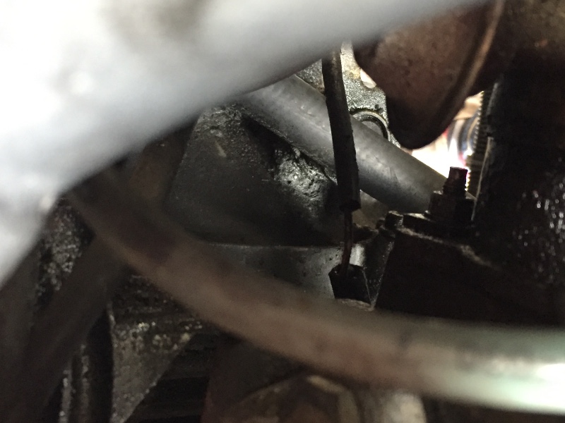

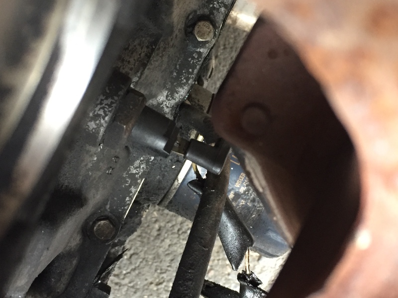

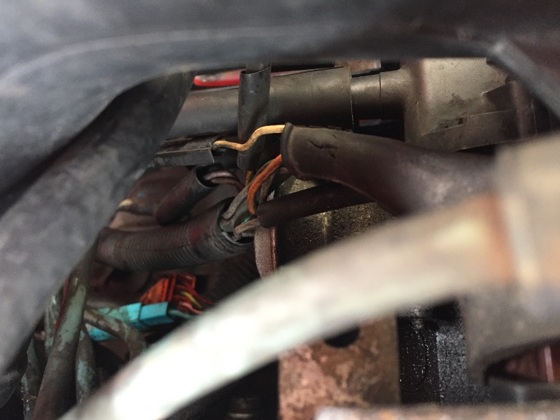

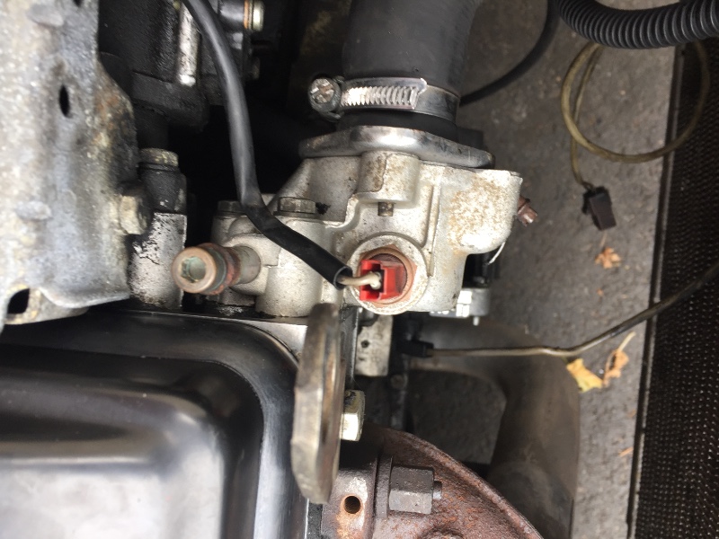

- Messages : 13
C'est possible que mes ampoules soit grillées simplement ? Parce que rien n'a été touché dans le câblage alors que tout fonctionnait bien avant que je fasse cramé tout mon ancien faisceau... sinon j'ai un fil blanc avec une cosse qui n'est pas branché et qui rentre dans le faisceau, est ce lui le fautif ?
Je mets des photos pour que ça soit plus parlant
Sinon j'ai fait chauffer le moteur aujourd'hui 15-20 min et l'aiguille de température était stable à 90 degrés donc peut être juste la connectique de la sonde qui était pas bien mise
Je ne vois pas les photos, c'est vide.
Si l'aiguille de température monte, pas d'inversion.
Si pas d'allumage des voyants au contact, vérifier en mettant la fiche de la sonde du manocontact à la masse si ça s'allume. Comme je l'ai dit plus haut.
Le karcher ça fait du propre mais ça fout la merde. Perso, j'irais pas immerger ma caisse dans un étang pour la nettoyer... L'effet est identique
C'était pas un karcher eau chaude, j'imagine.
