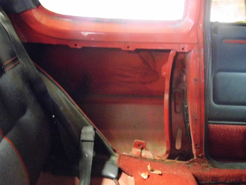

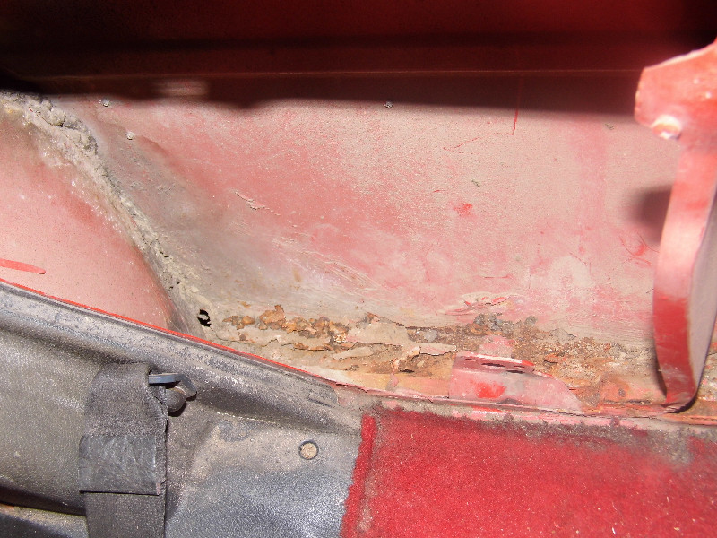

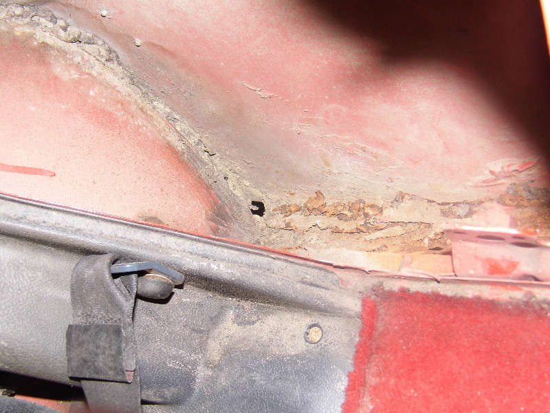

salut a vous !
je voulais avoir des conseils pour refaire mon aile arriere qui a deja été refaite par l'ancien proprio ! et c'est pas terrible :cry: :(
Description: en cours de r??novation ........ j'ai du boulot !!!
205 GTI de 1988 - 225000kms

Salut ! :)
Peut être un peu tard pour répondre à ta question, mais l'idéal serait de découper le bas de l'aile et le remplacer. essayer de traiter la rouille et tenter de "recoller" le bas d'aile ne servirait à rien.
Il faut découper un morceau sur une donneuse, ou bien à la casse, en coupant plus large, puis ressouder. C'es tce que j'ai prévu de faire pour ma XRD noire, en lui remplaçant les 2 ailes AR qui sont très abîmées et légèrement rouillées
Dans ton cas, tu peux remplacer uniquement la partie inférieure. ça représente beaucoups moins de travail !
Bonne continuation ! :cote:
