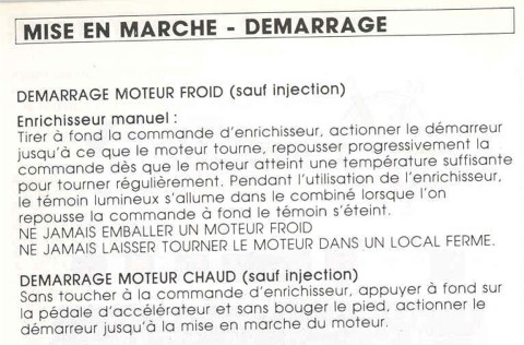

C'est écrit dans la notice d'utilisation (mais peut-être ne l'as-tu plus...).
Avant de démarrer à froid, tire le starter à fond, démarre puis repousse la manette jusqu'à la limite du calage. Commence à rouler. Si tu dois t'arrêter à nouveau, repousse encore si possible jusqu'à la limite de calage. Au bout de 4 à 5 km le moteur doit être chaud et tourner sans le starter.
Pour mieux démarrer, vérifie les bougies. En mi-saison comme maintenant, le starter ne devrait pas servir...(sauf si tu habites en montagne !) :wink:
