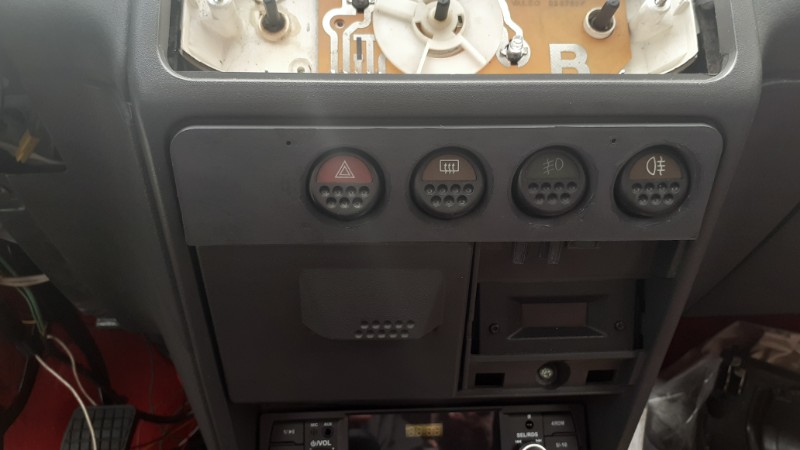

Je viens de recevoir mon bouton d'antibrouillard avant.
Il est un peu fatigué, reste à le câblé.
205 GTI de 1988 - 203000kms

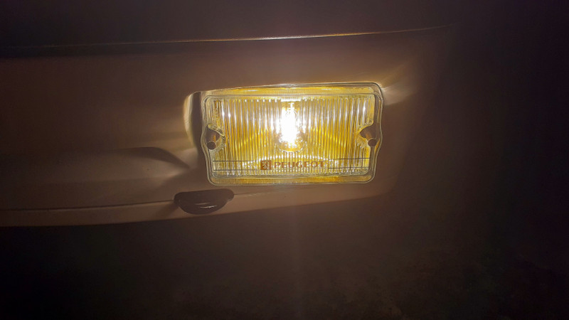

Petite balade histoire de lui dégourdir les roues :
Puis test des Siem :
J'ai la longue portée Siem qui ne s'allume pas il faut sans doute que je gratte un peu le branchement que j'avais traité contre la rouille. Seule la longue-portée Elma s'allume.
Donc le circuit des longue-portées est celui d'origine. Pour le brancher au nouveaux LP j'ai pris des faisceaux de phares que j'ai raccourcis, j'ai récupérer en casse des connecteurs d'haut-parleurs de 205 et c'est pile ce qu'il faut pour se brancher.

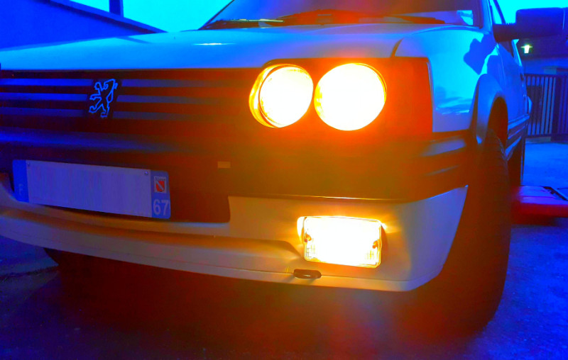

Bon j'ai enfin branché mes anti-brouillards :
ça marche, j'ai rien grillé et ça s'allume grâce au bouton si au moins les veilleuses sont allumées. Par contre j'ai pas fais gaffe au fonctionnement de mon relais :oops:
Il a deux sorties *bien, une sortie par phare*, sauf qu'en fait l'une des sortie est normalement ouverte (éteint si le relais est éteint et inversement) et l'autre est normalement fermée (allumé si le relais est éteint et inversement). Je corrige ça demain.
En accéléré pour voir les deux allumés presque en même temps :lol:
