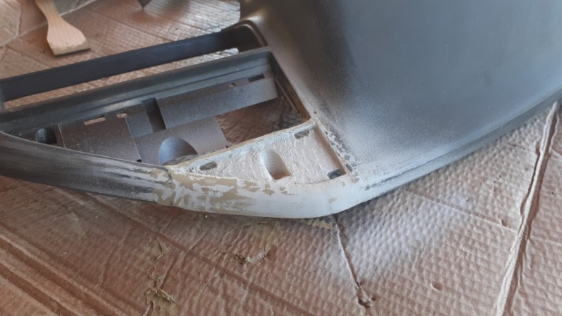

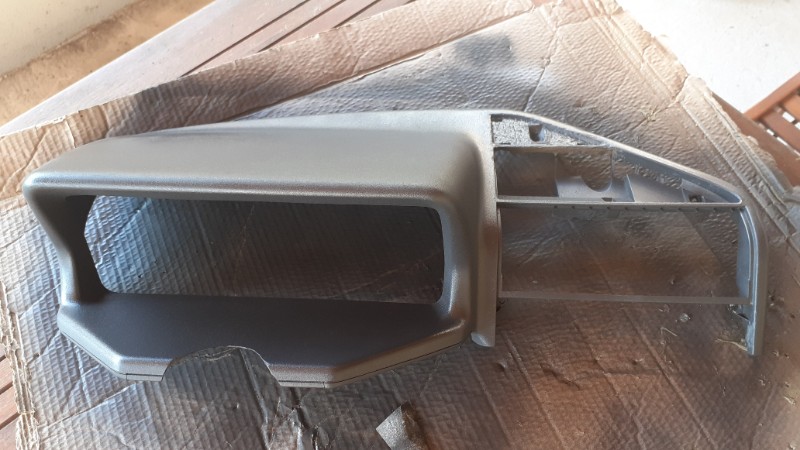

Et voilà, casquette comme neuve.

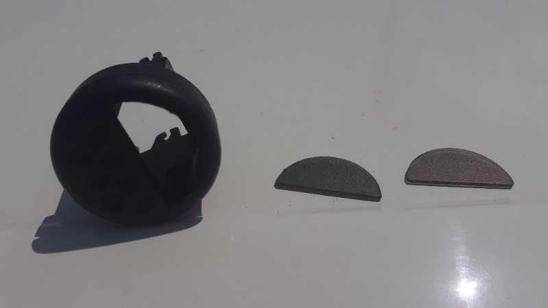

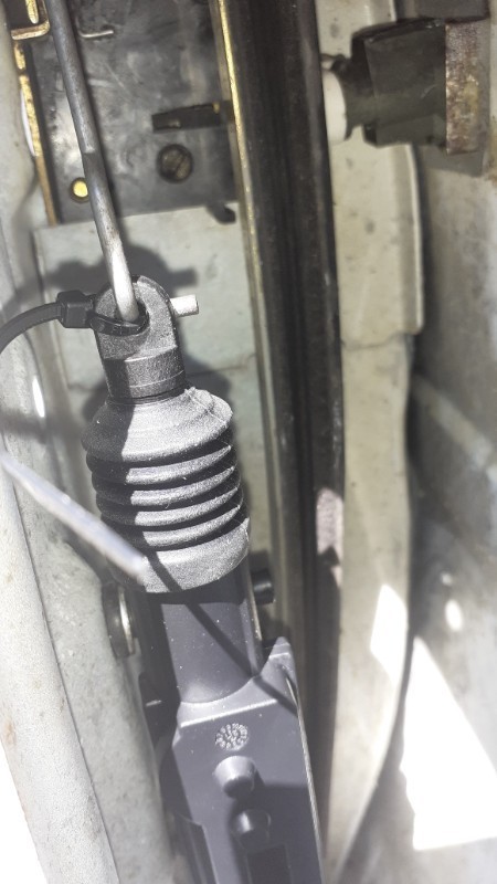

Travaux de la semaine : changement de mon alarme "simple" par une alarme/centralisation à distance.
Ma 205 est équipée d'origine d'une centralisation à clé (appelée "type 1" sur cette page http://205d.free.fr/central.htm).
La portière conducteur est équipée d'un mécanisme qui capte si la serrure est verrouillée/déverrouillée, et c'est lui qui envoie le signal aux moteurs de portière passager et du hayon de coffre.

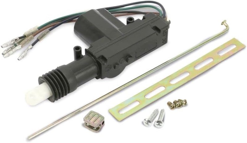

Le système que j'ai installé est branché sur le faisceau qui envoie le signal à la place du mécanisme d'origine à clé. J'ai remplacé lui-même par un moteur de centralisation 5 broches (2 broches ouverture/fermeture et 3 broches pour capter la position de la serrure si on ouvre à la clé, même principe que les moteurs de portières conducteurs de 205 centralisation à Plip).
J'ai eu la satisfaction de voir qu'il se monte en lieu et place du mécanisme d'origine. Comme le support avec l'accroche de la tringlerie est "universelle", il pivote sur lui-même, donc j'ai dû mettre un collier de serrage pour éviter que la tringlerie se décroche.
C'est un moteur de centralisation que j'ai commandé ici : https://www.amazon.fr/dp/B074M8T34P

Re: [GTI 1.6] Blanc Meije AM88 bricolé, restauré!!
Message par zeto60 »
Slt
Cool la platine 5 trou.
J'en ai installé des tonnes de motorisation comme celui-ci à l'époque pour les équipés d'alarme .

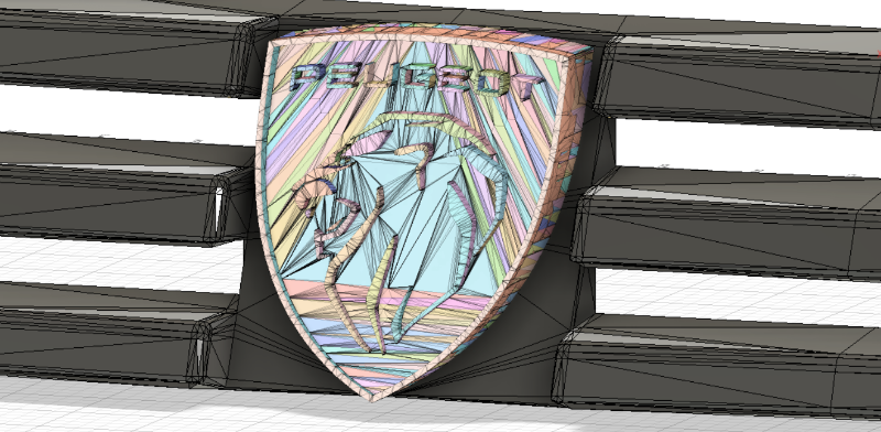

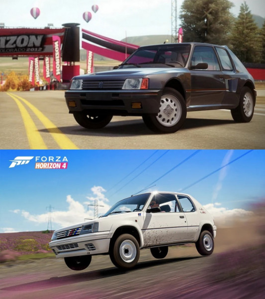

Le logo sur la calandre a été fait à partir d'un décalque du nouveau logo Peugeot que j'ai adapté pour l'imprimer en 3D.
Le logo est imprimé en polycarbonate, peint en noir et poncé. J'ai fixé une lampe de plafonnier derrière la calandre comme ça le lion s'illumine. Il n'est pas encore branché, je vais le mettre sur un + contact, ce sera une sorte de feux de jour.

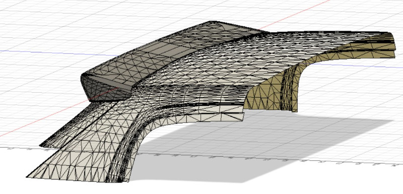

J'ai récupéré les modèles 3D des Peugeot 205 Rallye et Peugeot 205 Turbo 16 Série 200 du jeux-vidéo Forza Horizon.
La calandre m'a servie pour créer le logo.
J'ai aussi adapté le becquet de la Turbo 16 Série 200 sur le hayon de la 205 Rallye. Moyennant quelques ajustements le becquet s'est assez bien adapté en réel sur mon hayon.
