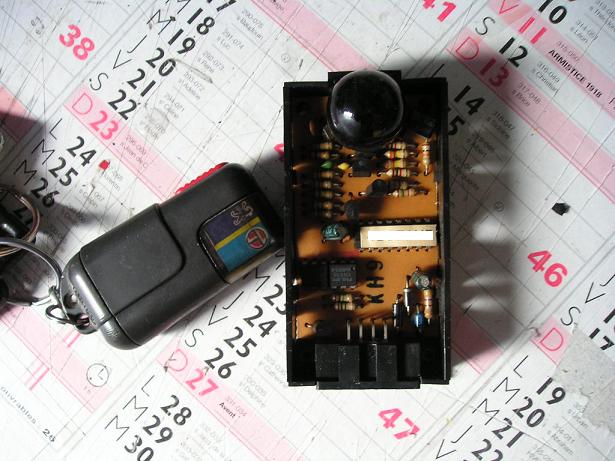

sur les Bx le recepteur infrarouge est situé a peu prés au méme endroit que les 205 dans le plafonnier... :wink:

nico2067 a écrit :sur les Bx le recepteur infrarouge est situé a peu prés au méme endroit que les 205 dans le plafonnier... :wink:

voila c'est la petit boule noire,tu demontes le plafonnier et tu aura accés a cette piéce!!

Message par nico2067 »
demonté la petite boule noire sa donne sa :
[img]http://media205.free.fr/image2007/P1011852[1].jpg[/img]
