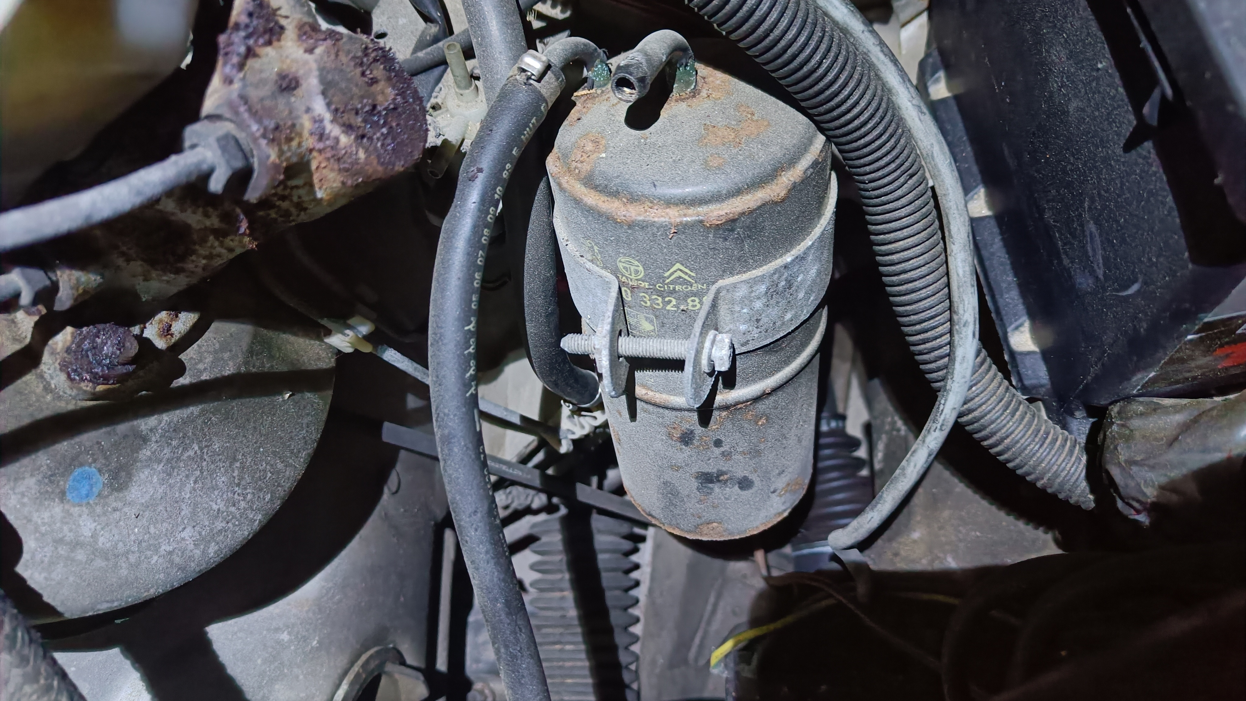

J'ai cru comprendre que cette petite bonbonne servait à récupérer les évaporation d'essence : un canister.
Je n'ai pas démarré ma 205 depuis plus de 5 ans. A priori ça ne cause pas de problème, mais je voudrais avoir confirmation quand même que la tétine qui n'est pas liée à une durite, c'est normal ou pas ?
Sauf erreur, ça ne m'empêchera pas de démarrer. Si vous pouvez me le confirmer SVP.
Mais alors... est-ce que c'est la tétine qui renvoie les évaporations d'essence dans le moteur ? ou bien la tétine qui récupère les évaporation ?
Si je laisse mon véhicule dans un garage... Avec les évaporations ça peut gorger l'air de produit inflammable ?
Peut être que ma question est un peu naive mais comme je ne connais pas bien la mécanique et le fonctionnement des voitures... Je voudrais avoir confirmation que RAS au cas ou ^^.
Merci beaucoup pour votre aide :)
PS: vu la tête du maitre cylindre, vous me conseillez de le changer ? Je suis pas à 50€ prêt.

Effectivement le canister est souvent saccagé sur 205 TU puisqu’il est visible ( sur saxo il est caché dans l’aile ce qui évite aux gens d’y toucher).
Son principe est de faire brûler les vapeurs de carburant au moteur. Il faut voir quelle durite il te manque mais au pire des cas ça te fera une prise d’air. Sur 205 sans depollution les vapeurs vont directement dehors alors ...
Pour le maître cylindre la corrosion indique que le liquide de frein a absorbé pas mal d’eau. Personnellement après 5 ans sans bouger je le changerais.

Merci pour ton message Max =)
Super intéressant en ce qui concerne le maitre cylindre. Je vais le changer (avec le liquide).
