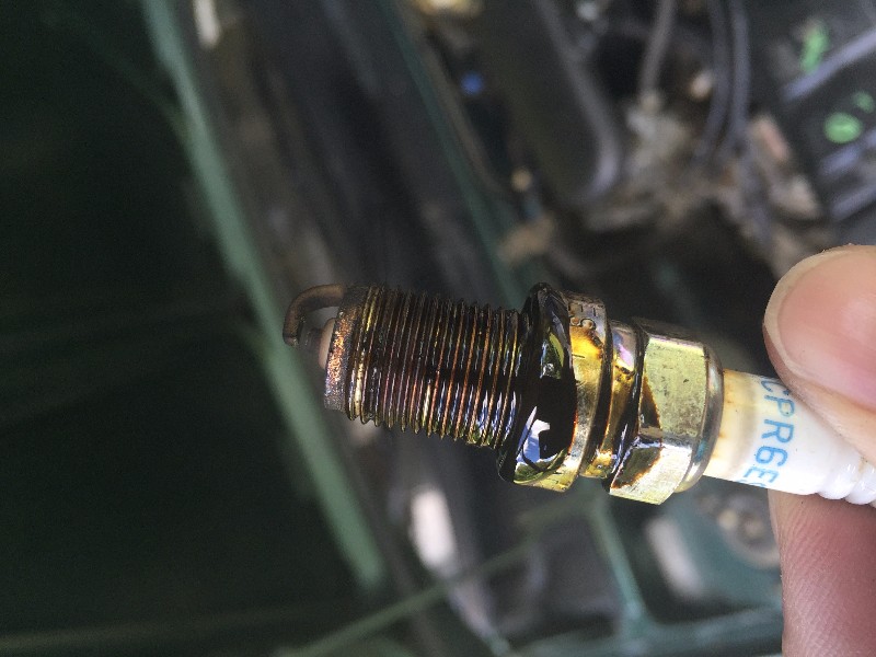

en changeant mes bougies pour les 60 000 km de la titine ( 10 000 km depuis le dernier changement ) j ai eu ca comme dépot. pas sur le corps de bougies mais dans le puit.

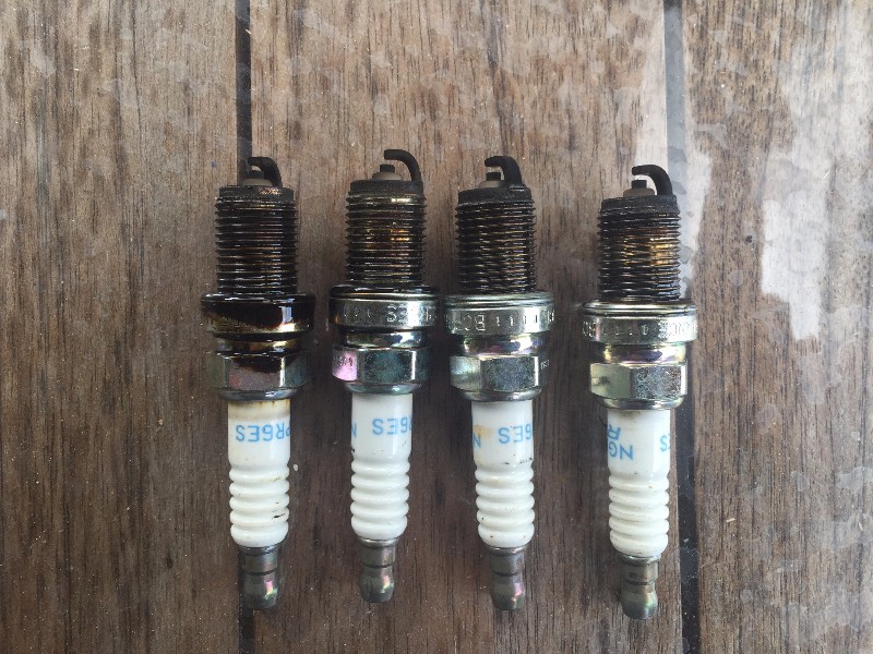

Pour info les autres n'en ont pas et ont cette tete la
qu en pensez vous?

Usure moteur ?

bah ca m embetterais il a 60 000 km et pete le feu

ce serait pas ton joint de couvre culbuteurs qui fuit et qui fait que tu as de l'huile dans le puits de bougie?

ahhh ca c est deja bcp plus probable ;) je vais jeter un oeil ;)

a priori ce n est pas ca finalement.
c est une texture tres collante, pas si huileuse en fait. un peu comme de la resine

peut etre de l'huile qui y est depuis longtemps et qui a pris cette consistance sous l'action de la chaleur du moteur, en tout cas, ça peut pas venir du cylindre!
