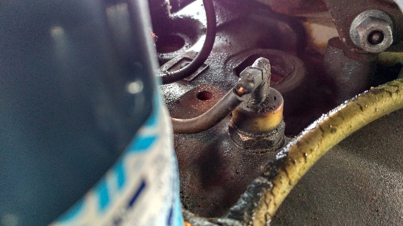

Il y a en fait 3 câbles qui passent dans le faisceau (entre l'alternateur et le démarreur) : l'excitateur, le câble + de sortie et un câble qui vient sur une pièce X (via une cosse à coté du filtre à huile) que je ne connais pas, qu'est-ce que cette pièce ?
Elle a l'air de ne pas avoir apprécié non plus le court-circuit vu la couleur, ce n'est pas trop grave ? :oops:
Je me retrouve bloqué au démontage car les câbles blanc et violet (respectivement de l'excitateur et de la pièce X) rejoignent une sorte de domino orange protégé par une pochette plastique, est-ce moulé ou je peux tirer dessus avec une paire de pince ?

Je t'en ai parlé avant, c'est la sonde du manocontact de pression d'huile :wink:
Tu sors le connecteur (machin orange) de la protection en évitant de l'abimer et tu le débranche, et vois en casse si tu peut avoir le meme bout qui te restera dans les mains (celui entre le connecteur et l'alterno) :wink:

jeros45 a écrit :Elle a l'air de ne pas avoir apprécié non plus le court-circuit vu la couleur, ce n'est pas trop grave ? :oops:
Remplace ton manocontact, il a l'air d'avoir bien chauffé. Il est simple à changer et il ne coûte pas grand chose.

clemsky28 a écrit :Je t'en ai parlé avant, c'est la sonde du manocontact de pression d'huile :wink:
Ah en effet je n'ai pas été assez attentif :oops:
Je ne pensais pas que c'était un connecteur, heureusement que je n'ai pas tiré sur le fil ^^ C'est une cosse comme pour un branchement d'autoradio alors ?

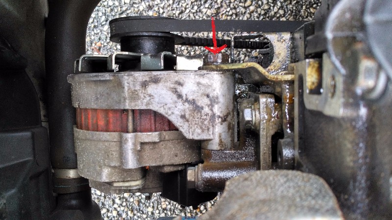

J'ai voulu m'aventurer dans le démontage de l'alternateur en suivant les fiches du site, mais la vis en 16 est bloquée (mais vraiment, elle ne bouge pas d'1mm).
Je suis obligé de virer cette vis ou il existe une solution de contournement (autre que la meuleuse :gene: ) ?
Merci par avance !
