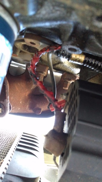

Aiie, tu as vu juste !
je viens d'aller vérifier les faisceaux, au niveau de la batterie RAS mais au niveau de l'alternateur ce n'est pas joli.
La gaine du câble rouge qui tient via un boulon est brûlée :cry:
Le câble rouge est dans une grosse gaine noire dure, qui va au démarreur de ce que j'ai trouvé sur internet.
Ai-je un moyen de vérifier si le câble est endommagé ou si seule la gaine a brûlé ?
S'il est mort puis-je ne changer que ce câble ou je dois changer le faisceau complet ?

jeros45 a écrit :Aiie, tu as vu juste !
Le gros câble qui relie l'alternateur, démarreur et pôle plus de la batterie est à changer car l'isolant est gravement endommagé et peut potentiellement chauffer à nouveau.
Il faut aussi vérifier que le petit fil d'excitation qui passe dans la même gaine n'a pas fondu aussi et qu'il n'est pas en court-circuit avec le gros !!
Maintenant, je ne sais pas si ce faisceau se sépare facilement du reste => A voir en casse

Re: Branchement câbles démarrage à l'envers
Message par Knuck60 »
Regarde pour changer juste le régulateur qui est sur l'alternateur, moins cher que un alternateur complet!...
Messages : 4041
Le câble est mort. Il faut changer le faisceau +.

adrec a écrit : Le gros câble qui relie l'alternateur, démarreur et pôle plus de la batterie est à changer car l'isolant est gravement endommagé et peut potentiellement chauffer à nouveau.
Bon et bien je ne vais pas tarder à m'aventurer dans le démontage du faisceau alors :/
J'espère que ce sera facile à changer et pas trop coûteux :oops:

normalement ce faisceau se change facilement, je crois qu'il est raccordé par un connecteur derrière le moteur (pour le fil de la sonde d'huile et l’excitation de démarreur) et le gros câble rouge est simplement relié entre le démarreur et l'alternateur, un autre câble reliant le démarreur a la batterie si mes souvenirs sont bons :wink:

Je viens de vérifier mon faisceau et il est bien mort, quand je mets le + et le - de mon appareil sur les deux fils reliés à l'alternateur le jus passe alors qu'il n'y a pas le contact. Pour ça que mon voyant s'allume contact coupé je pense.
On y voit pas grand chose avec la boîte à air pour le branchement du demarreur, mais je vais démonter tout ça et prendre des photos quand j'aurais les outils ^^.
J'ai beau chercher sur internet, je ne comprends pas l'intérêt du petit câble avec la cosse, l'excitateur. Je ne suis pas contre une explication pour ma culture si une âme charitable a compris son rôle ^^
