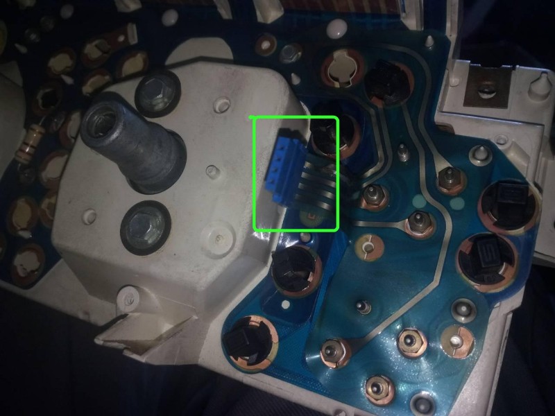

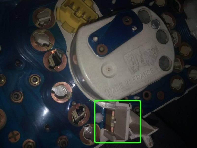

La j'ai un compteur BX ,je compte le monter ce soir, mais y a 2 fiches de plus je ne sais pas à quoi elles servent car je connais pas les bx, en citroen je n'ai eu qu'une GS et une XM.
La premiere fiche est derriere le témoin ABR donc je pense que c'est pour les voitures équipées d'ABS?????
La 2eme fiche (une petite fiche bleu avec 4 trous) est derriere la jauge de gasoil et pression d'huile. Je pense qu'elle se branche avec l'ordinateur de bord pour afficher la consommation??? à confirmer

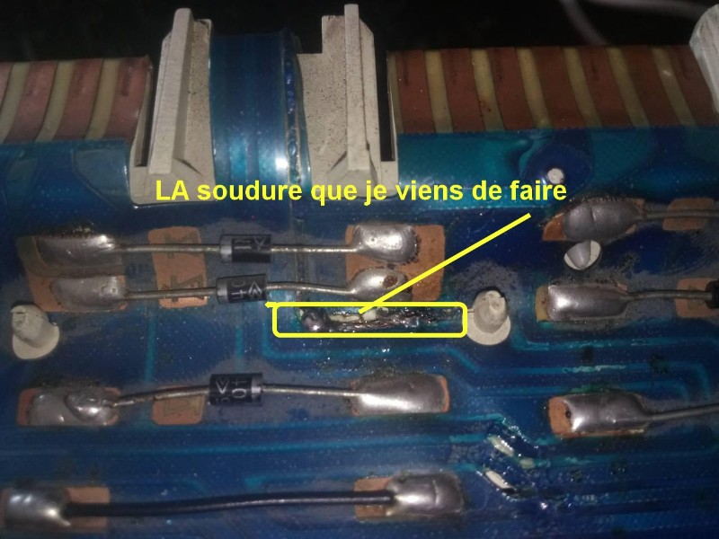

J'ai monté le compteur de bx mais toujours pas de compte-tour, et en plus l'aiguille du gasoil bouge a droite et à gauche quand je mets le clignotant. j'ai pris une video (desolé la video est trop courte)
https://www.youtube.com/watch?v=ov1kc4m ... e=youtu.be
Mais j'ai reglé ce probleme, y avait une piste cassée sur le circuit imprimé , je l'ai soudé et tout est rentré dans l'ordre

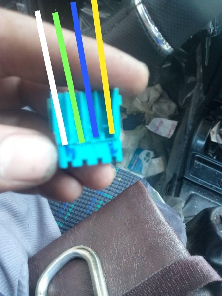

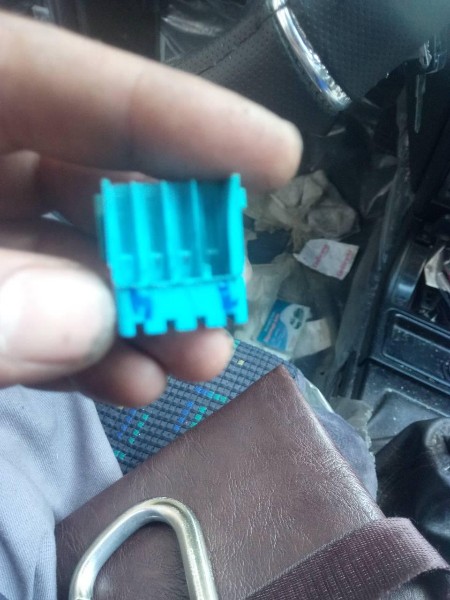

Mon premier soucis c'est que ma fiche bleu est cassée sur la partie ou y a les numéro 1-2-3-4 . donc je ne sais pas si le 1 est a droite ou a gauche . et meme si quelqu'un parmi vous me dira de quel coté est le 1 mais il y aura toujours un problème car je ne sais pas qu'elle est la face de la fiche et quelle est son dos.... (j'ai mis les fils 1.2.3.4 dans un sens puis j'ai inversé mais toujours pas de compte-tour)

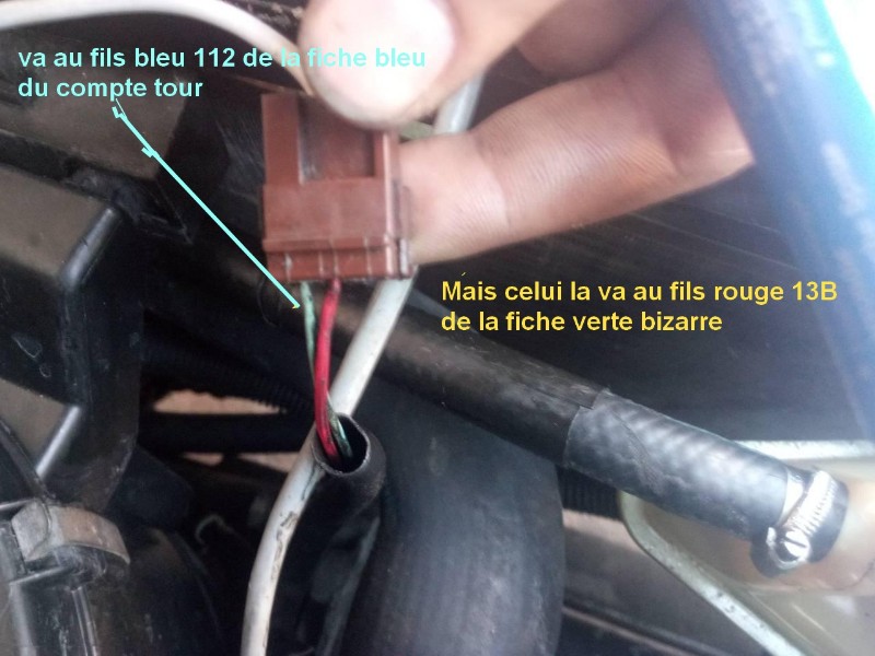

Vous voyez la fiche marron ou on branche le capteur pmh?? normalement elle a 2 fils (rouge et gris) et ces 2 la vont à la fiche bleu du compte tour.
J'ai alimenté ces 2 fils l'un apres l'autre pour voir ou ils vont dans coté habitacle .
Pour le gris il va directement au fils Bleu de la fiche bleu du compte tour donc c'est OK.
Par contre le fils rouge il va au fils rouge 13B de la fiche verte (c'est bizarre) et ce fils il alimente le temoins de starter (pour une essence)

Fiche compte-tours 4 fils (XUD):
Fil vert/jaune: masse
Fil blanc: +12V contact
Fil bleu clair: 112 du capteur
Fil jaune: fil rouge du capteur

Bonnjour
mais vu que ma fiche bleu est cassée ,y a pas les numéros (1,2,3,4) dessus donc je ne sais pas dans quel ordre je dois mettre les fils
