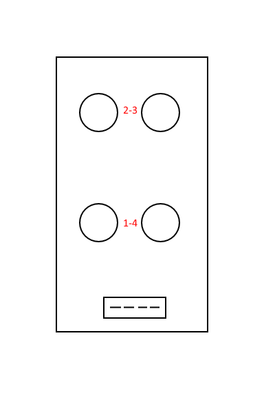

j'ai besoin de l'aide des plus sages d'entre vous...
j'ai changé les bougies et fils de bougie de Toto aujourd'hui, mais je n'ai pas repéré leur emplacement sur la bobine :oops:
et me voila bien embêtée au moment du remontage :gene:
où brancher quel fil sur la bobine ?

merci, mais j'ai un allumage électronique, donc différent de ce que tu montre (sinon j'aurai trouvé le PMH avec un tournevis dans la chambre du piston et branché mes fils à partir de la)
j'ai eu une info entre temps, ce serait les fils 1 et 4 en bas, du coté de la fiche, et 2 et 3 en haut ?
Re: branchement des fils de bougie
Si ce sont des bobines jumostatiques, une bobine se branche sur le 1 et 4 et l'autre sur le 2 et 3. Allumage à étincelle perdue. :)
Si ça ne démarre pas, il suffit d'inverser. ;)

c'est bon, elle a enfin démarré !
merci à Hub et JPB d'avoir répondu
