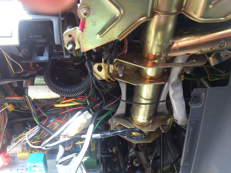

Essaie de débrancher le relais de centralisation.
C'est lui, planqué sous la colonne de direction:
Si toujours pas, il faudra procéder fusible par fusible pour isoler le circuit en cause.

Hello
Je n'ai as trouvé ( ou plus probablement pas reconnu) le relais de centralisation.
J'ai tout plein de fils partout comme ça:
Je dois peut-être enlever d'autres caches?
- donpipo
- Messages : 3997
- Localisation : Paris
Re: Bruit de clignotant...sans clignotant^^
Il devrait se trouver sous le cache de droite de ta photo.

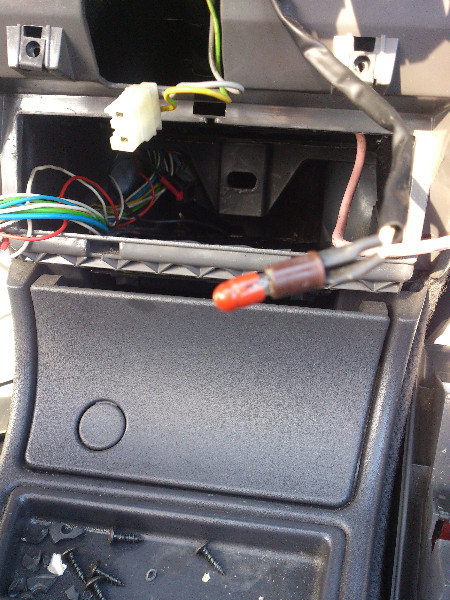

Avec cette fiche: http://www.planete-205.com/forum/demont ... 39403.html
J'ai tenté de l'atteindre et je suis tombé sur les mêmes vis partout sauf deux boulons sous un angle merdique qui semblent être les deux derniers points de fixations du machin.
Le bruit vient de ces profondeurs-là,c'est sûr.Au fond j'ai un boitier noir assez balèze dont on aperçoit l'extrémité,avec un fil rouge et un noir avec un domino gris,ça serais pas ça des fois?
Et sinon tu disais pouvoir procéder fusible par fusible pour trouver le problème,il suffit de les enlever un par un?

Y a peut-être une alarme cachée derrière. J'avais retrouvé un vieux module dans la mienne.
Ici, deux boulons traversants du vide-poche central à l'emplacement d'autoradio. Il te faut un cliquet et une douille de 8 pour dévisser ces deux écrous, tout en maintenant par l'autre coté de la trappe la vis avec ton doigt.

Oui j'ai vu les deux boulons,mais quand même,z'auraient pu mettre des vis comme toutes celles que j'ai enlevées ces couillons^^

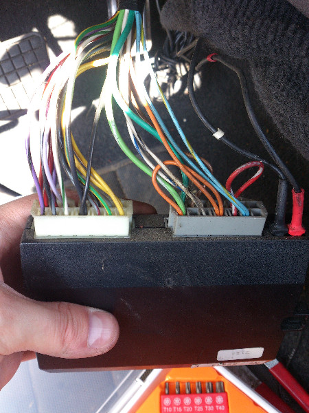

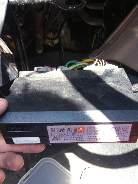

Salut tout le monde
J'ai acheter un petit coffret d'outils pour sortir mes deux boulons récalcitrants et j'ai trouvé le responsable de ce tic-tac infernal
C'est bien le truc que j'étais censé trouver?
Bon, j'enlève quel truc pour arrêter le tic-tac sans tout faire exploser?^^
Ah et je me suis aperçu que j'avais plus de clignotant mais je suppose que c'est du aux quelques fils que j'ai du débrancher...espérons
- donpipo
- Messages : 3997
Houla!
C'est une alarme et/ou anti-démarrage codé, on dirait. Texalarm, à priori. C'est la merde
A mon avis, si tu le débranches, tu ne pourras plus démarrer.
Elle ressemble à quoi ta télécommande de centralisation? Tu as un lecteur de transpondeur? Un clavier à code?
