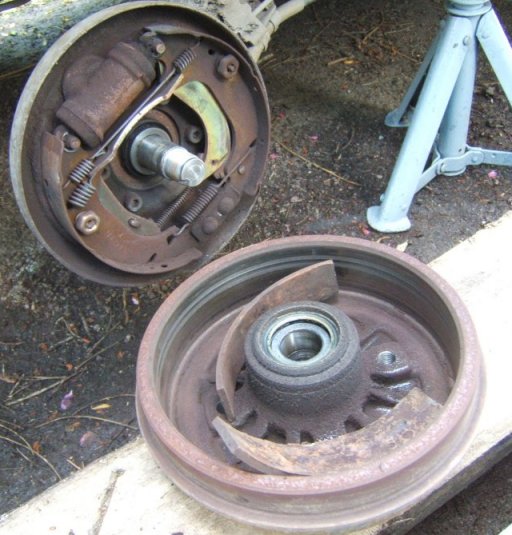

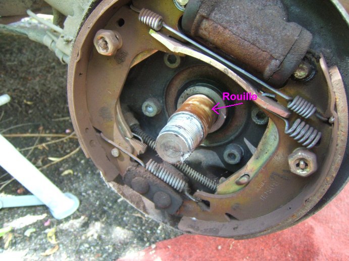

J'ai démonté le tambour droit. Les garnitures étaient décollées alors qu'elles sont loin d'être usées (4,5 mm d'épaisseur) ; c'est bizarre !

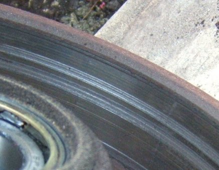

L'intérieur du tambour est rayé par le frottement métal/métal, le diamètre intérieur fait 180 mm.
Je vais essayé de poncer cela avec du papier de verre.

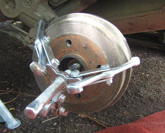

Côté gauche, j'ai dû utiliser un extracteur car le roulement de tambour était bloqué par de la rouille.

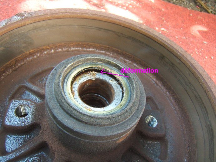

La bague qui maintient le roulement est déformée et maintenant il y a du jeu.
Le roulement va-t-il se remettre en place lors du serrage de l'écrou de moyeu ou bien est-il HS ?
