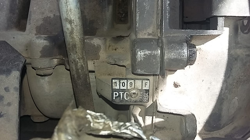

Je demande votre aide au sujet de ma 205 Essence de 1986 (Moteur X, numéro 109 F, 4 vitesses) :

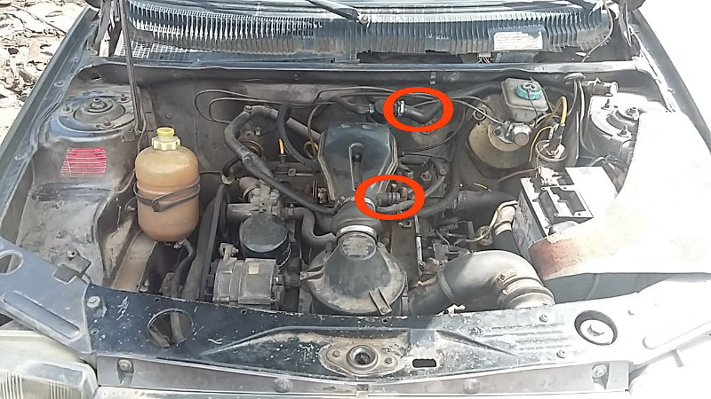

Par contre les 2 reniflards d'huile ( sur la photo) sont déconnectés du filtre a air et du carburateur. d'un point de vue pollution, pas très légale tout ça et rend le moteur sale ! cela explique pourquoi le tablier ( et une partie du moteur ) est complètement noir. Je suppose que le capot intérieur doit etre noir aussi !

Sinon Le reniflard qui court a l'horizontale vers la droite doit etre branché sur la coiffe a l'endroit du cercle rouge plus bas avec des colliers des 2 cotés du tuyau. diametre interieur du reniflard 20mm
Le reniflard qui court aussi a l'horizontal vers la gauche doit être branché a la base du carburateur que l'on ne voit pas sur la photo car situé au ras du carter avec 2 colliers des 2 coté du tuyau.
Diametre du intérieur du reniflard 10 mm

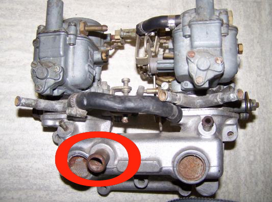

Bon ce n'est pas ton carburateur qui doit etre un simple corps. ici c'est la photo de l'arrirère d'un double carburateur. le branchement du reniflard de 10 mm qui est en l'air doit se raccorder la ou j'ai mis le cercle en rouge.
Comme ces reniflards ne sont pas branché il y a de la vapeur d'huile qui sort par le remplissage d'huile via ces tuyaux et arrose tout l'interieur du moteur de vapeur d'huile qui rend l'intérieur du compartiment moteur sale, visqueux et polluant. les normes imposent de recycler les vapeurs d'huile moteur.

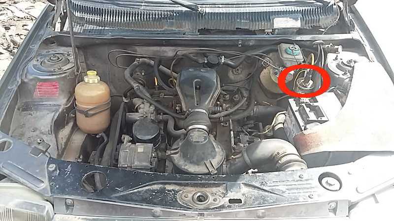

le circuit de refroidissement n'est plus branché sur le radiateur intérieur. résultat tu n'as aucun chauffage a l’intérieur de l'habitacle. il devrait être branché a l'endroit du cercle que j'ai mis sur la droite et un 2ieme tuyau devrait ressortir de l'habitable et se brancher prés du thermostat.

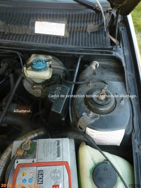

Enfin le cache protecteur de la bobine a disparu. cela évite de se prendre une châtaigne de 30 000 volts quand on balade les mains dans le moteur, sans compter qu'il est nettement preferable de proteger cette partie de l'humidité. la bobine recoit en plus une chaussette de protection en plastique qui a aussi disparu.

Solstice a écrit :le circuit de refroidissement n'est plus branché sur le radiateur intérieur. résultat tu n'as aucun chauffage a l’intérieur de l'habitacle. il devrait être branché a l'endroit du cercle que j'ai mis sur la droite et un 2ieme tuyau devrait ressortir de l'habitable et se brancher prés du thermostat.
En effet je n'ai pas de chaufage dans l'habitacle, par contre je ne sais pas si je peux y faire quelque choses sans faire de gros travaux vu l'etats des tuyaux (ils sont très rouillés, je me demande si il faut pas remplacer les tuyaux ?)
Solstice a écrit :Enfin le cache protecteur de la bobine a disparu. cela évite de se prendre une châtaigne de 30 000 volts quand on balade les mains dans le moteur, sans compter qu'il est nettement preferable de proteger cette partie de l'humidité. la bobine recoit en plus une chaussette de protection en plastique qui a aussi disparu.
En effet j'ai cherché et je vois maintenant à quoi ca ressemble :
D'origine, Il y a une deuxième protection qui coiffe la bobine sous celle que l'on voit en noire. Il s'agit d'une chaussette en plastique souple identique à celle qui protège la tête d'allumeur je n'ai trouvé aucune photo sur le net de cette chaussette. Je pendrais une photo de cette protection sur ma 205.
Les tuyaux de chauffage ne peuvent pas rouiller puisqu'ils sont en aluminium.
Les tuyaux Coté compartiment moteur
en plus du radiateur et des tuyaux, il faut trouver
la plaque métal qui ceinture les tuyaux ( elle est toute rouillée ici sur la photo du dessus)
le joint en caoutchouc en dessous de la plaque
Un tuyau de chauffage entrant (3 €)
Un tuyau de chauffage sortant qui n'est plus produit ( celui qui comporte le purgeur en haut à gauche du moteur) Il part de la pompe a eau pour aller vers le radiateur de chauffage. C'est la pièce probablement la plus difficile a dénicher puis-plus aucun fabriquant ne la produit.
