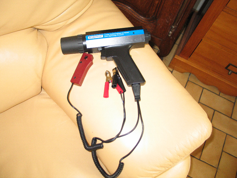

j'ai investi
Strobo a déphasage
j'attends le joint d'allumeur que j'ai commandé pour faire le réglage. j'ai déja testé la bestiole de bonne qualité. ça marche super bien, bien lumineux en plein jour. cela ne ressemble pas à de la chinoiserie.
Je pense réaliser un calage non au ralenti mais à 2,3 et 4000 tr/min. c'est conseillé sur certain site qd l'allumeur a de l'age car il n'est plus forcément très linéaire. l'avance au ralenti semble moins important qu'a des régimes de "croisiere comme le régime au couple maximum.
le prix de ce genre d'instrument a nettement chuté ces dernières années et est largement abordable. Si vous avez besoin d'un calage en Maine et Loire vous pouvez passer plutôt que de payer dans un garage. :)

Depuis que j'ai mit ma capsule j'ai des cliquetis. Je fais bien le réglage à chaud à 800 tours/minute capsule débranchée mais peut être que je prend la mauvaise marque comme réglage :roll:
Messages : 4141
Re: [TU-Fiche] Calage allumage moteur
C'est celle repérée 8º (celle qui a l'entaille). A chaud, à 700 tours/minute (dans ma RTA), capsule débranchée et tuyau de dépression obturé.
Si tu as une lampe à déphasage, il faut le régler sur zéro.
Tu roules au 98?
Tu as le bon allumeur?
