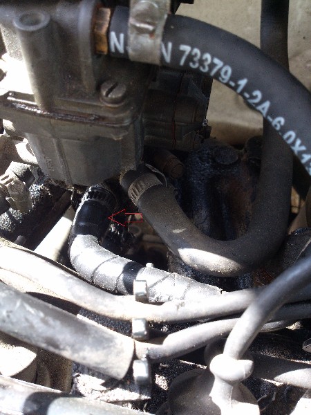

Après avoir ouvert le carbu, nettoyé les gicleurs, refermé et fait un test, j'ai détecté une prise d'air sur la durite avec la bande de réparation provisoire sur la photo. L'appel d'air se fait au niveau du collier de serrage. Je n'ai absolument aucune idée de la fonction de cette durite et du pourquoi elle va de la pipe d'admission à la coiffe du carburateur, des informations? Est ce qu'une prise d'air sur cette durite expliquerait mon problème vu qu'elle va sur la coiffe?
Si vous zoomez sur la photo, la flèche rouge indique la zone de la prise d'air, la bande de réparation(norauto n'avait plus de durite en 8mm) a comme été aspiré vers l'interieur, c'est de la merde ce truc :roll:

Cette durite est particulière (2 diamètre) et procure une grosse prise d'air lorsqu'elle n'est plus étanche. :)

C'est la durite de recyclage des vapeurs d'huile. Les vapeurs qui sortent du cache culbuteurs par le "reniflard" sont envoyées directement dans l'admission (par dépression si je ne dis pas de bêtise) pour éviter qu'elles finissent dans l'atmosphère, un petit système anti-pollution en fait :)
Tout s'explique si tu as une prise d'air ici, elle appauvrit ton mélange :bien:

Problème résolu, la prise d'air sur cette durite était bien à l'origine du problème, il aura fallu que je mette un revêtement vulcanisant et un scotch costaud et tissé pour pouvoir boucher complètement le trou le temps d'acheter la durite.
D'ailler pendant la bidouille j'ai mesuré la portée de chaque prise de la durite et je suis sur du 9mm de chaque coté donc 8mm pour la durite, pas de diamètre différent visiblement. Plus qu'a attendre vendredi que le norauto soit, avec de la chance livré en durite de la bonne taille, une semaine au moins qu'ils n'en n'ont plus, et c'est le seul magasin à en vendre dans le coin de cette taille... paye le sérieux...
