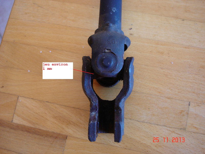

il faudrait que tu nous dises de quelle année est ton auto; il y a 2 montages différends et je pense que le tien est le plus ancien : regarde sur ces photos:
la première concerne un cardan qui était sur une voiture de 92 , mais c'est le meme que j'ai trouvé sur une génération
