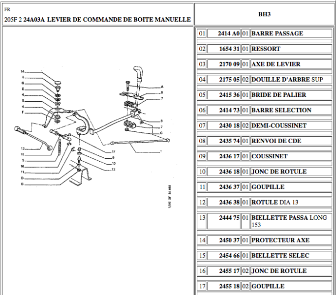

Tout est dispo sur serie04.
D'après la doc ce sont les mêmes pour toutes les BH3, 4 ou 5 vitesses.

Là, les pièces qui vont être remplacé, mais notez que seulement les deux douilles en plastique ont vraiment besoin d'être remplacé:
Douille d'arbre: 2175.05
Axe de levier: 2170.09
Protecteur d'axe: 2450.37
Rondelle butée: 4058.25

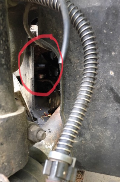

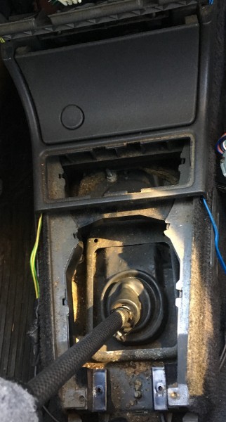

Vu que ma voiture est immobilisée sur chandelle, j'ai jeté un coup d’œil voir si je pouvais aussi régler ça.
Vous faites comment pour y accéder?
J'ai essayé en me glissant par l'avant mais je n'arrive pas à avoir suffisamment de prise pour déjà faire sauter la protection :gene:

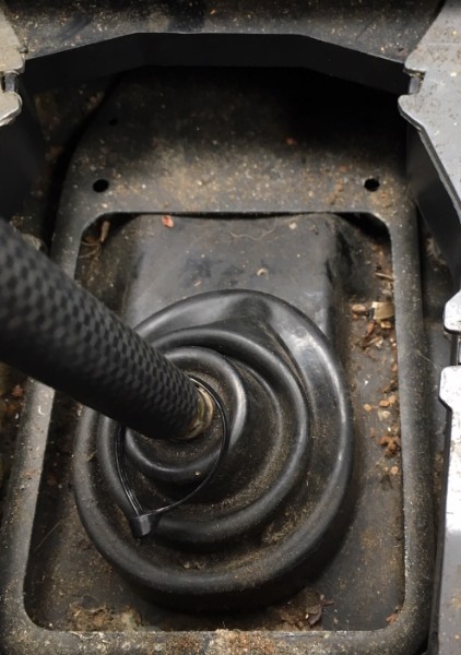

J'ai pensé enlever la protection en plastique de la roue droite et de passer par la
Sinon pour l'intérieur, comment enlève-t-on le caoutchouc? J'ai tiré mais j'ai pas envie de tout arraché :oops:

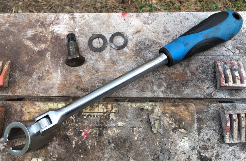

j'ai réussi à faire sauter la protection avec un tournevis plat par contre la vis de 22?!
Déjà de 1, j'ai pas!
De 2 je vois pas quel type de clé utiliser ... une tête articulée?
205 CT de 1988 - 133000kms
kamelie1706
Messages : 833
Re: [X-Fiche] Changemant Douille d'Arbre - Jeu levier vitess
Message par kamelie1706 »

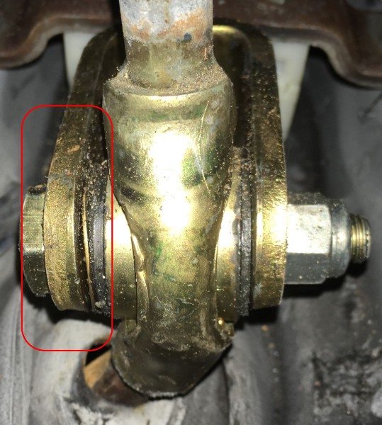

Bon finalement j'ai réussi à la décoincer avec cette clé
J'ai fini à la main ...

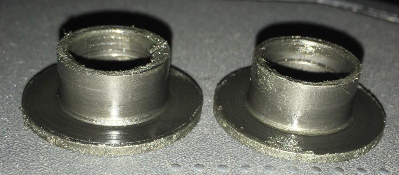

Par contre pas étonnant qu'il ait du jeu, plus de trace de douilles en plastique ainsi que de la rondelle du dessous :suspect:

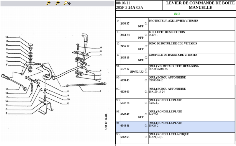

J'avais prévu déjà les douilles ,,, mais pas la rondelle qui ne devrait pas dure à trouver (6948 41 - 10X24-2)
Autodoc propose en équivalent une 10x20-2 qui est une bête rondelle standard DIN12510AN
https://www.bulte.fr/rondelles-din-125- ... -din-34816 ... je l'ai peut être même sous la main sans le savoir!
Celle la devrait donc faire l'affaire

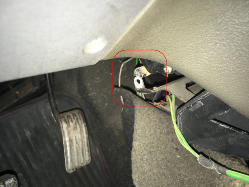

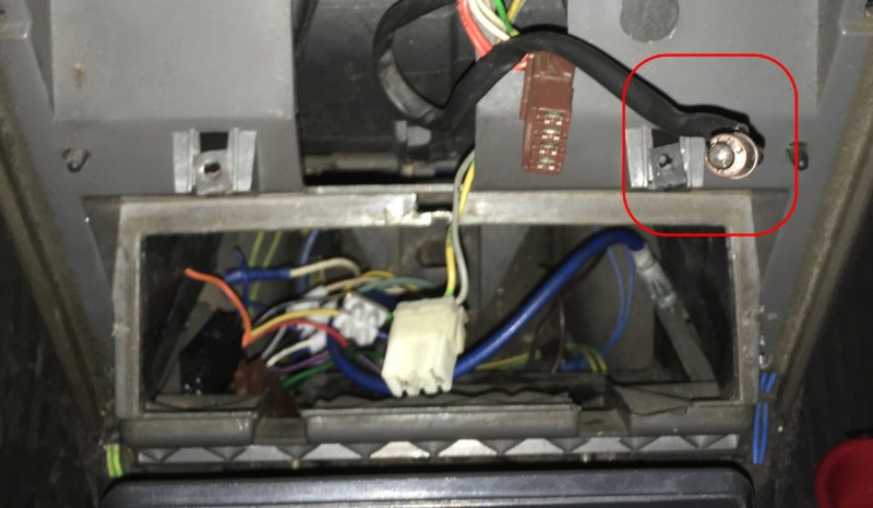

Quel boxon ... je vais tout de même pas à avoir à démonter tout le tableau de bord pour arriver à la tringlerie ... si? :aille:
https://www.youtube.com/watch?v=NNKiAY4sD5U
Apparemment j'ai au moins des vis vers le haut à trouver plus au fond ...
Messages : 4010
Les deux boulons de 8 cachés entre le vide poche central et le compartiment de l'autoradio sont bien chiatiques. Et il faut sortir l'autoradio.

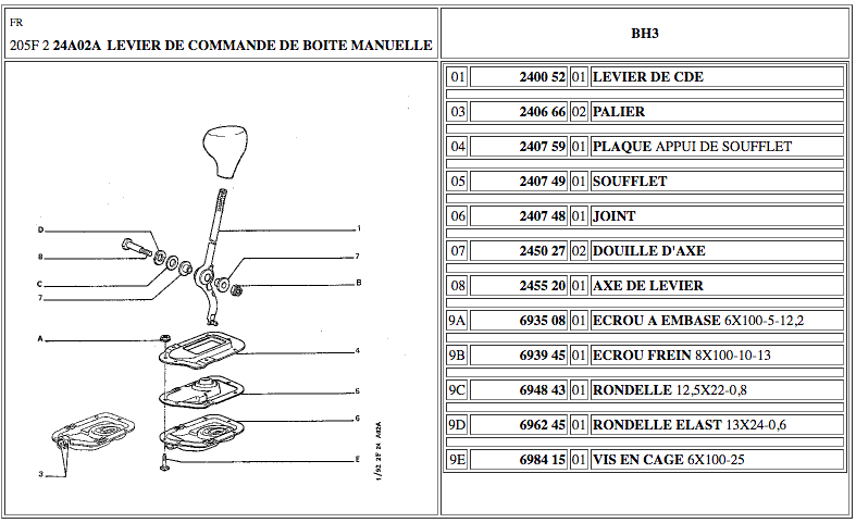

Merci, mais celles la je les avais vues ... pour moi elles sont venues plutôt facilement.
Celles qui me manquaient étaient en fait de chaque côtés à l'arrière (ici à gauche)
Par contre j'en ai un peu bavé pour retirer la plaque en fer bien prise dans la moquette :mrgreen:
Résultat un léger jeu à gauche ...
Probablement un léger resserrage (si j'ai pas perdu les 2 rondelles dans la pénombre!). Les douilles ont l'air presque neuves :bien:
