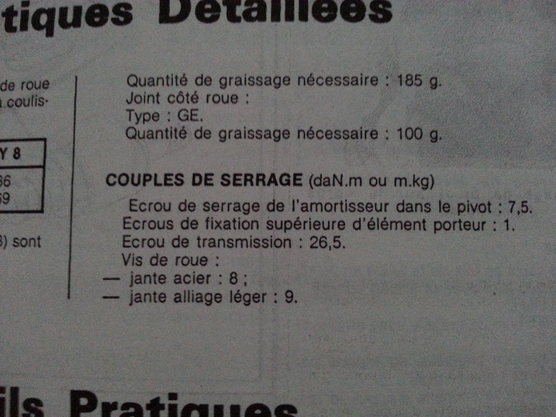

Merci pour vos réponses, alors oui j'ai vu qu'il fallait au préalable mettre du WD40 avant pour faciliter la tâche ! Et pour le parallélisme c'est aussi prévu de prendre un rendez vous direct derrière la pose de la nouvelle rotule !
Donc voici une photo de la RTA edition ETAI avec les couples de serrages :
Contre ecrou de rotule : 4.5 (si je ne me trompe bien c'est bien une partie de la rotule de direction ?)
Juste aussi comme autre exemple le serrage des jantes je ne savais pas qu'il y avait un couple précis :
Enfin je vais faire sans vu que de toute je n'ai pas de clé dynamométrique ! Et aux vues de tout ce que je vois sur le net personne ne fait attention à ce serrage.

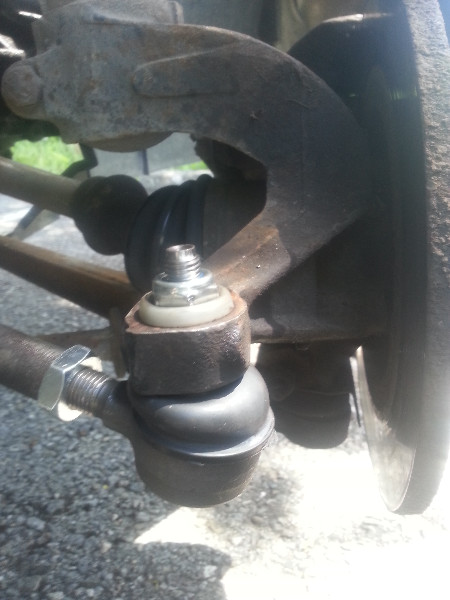

Voilà je viens de finir de changer ma rotule de direction ! Juste une petite question comme ça, en dessous du boulon verticale de la rotule, il y avait une pièce en plastique :
Je pense que c'est pour éviter que le boulon se soude avec la rouille. Je l'ai donc remis mais j'ai remarqué que de l'autre côté il n'y était pas...!
Ma question, est il vraiment utile ou pas ?
Voici une photo de ma nouvelle rotule :
Si jamais quelqu'un voit un truc qui ne va pas du tout
Bon dimanche,
Simon.
Bon dimanche,
Simon.

pour la rondelle en plastique, j'ai pas ce genre de truc, je pense pas que ce soit important, pour ce que tu dis sur les écrous de roues, avant, je serrais fort, c'est tout, bien qu'ayant vu des monteurs en pneumatiques faire le serrage à la clé dynamométrique, les dernières fois ou j'ai remis des roues en place, j'ai serré à la clé dynamo, comme ça, je suis sur d’avoir serré comme il faut!

De toute façon la normalement elle ne bouge plus juqu'au rendez vous pour le parallélisme, je demanderai si ils peuvent contrôler le serrage !

la rondelle plastique est un élément qui se trouvait sur ton ancien écrou qui doit etre cranté sur la partie inférieure
c'était une parie conique qui servait à mettre en tension la vis de la rotule afin que celle ci ne tourne pas quand on serre l'écrou
c'était bon quand le cône était totalement retourné (les anciens comprendront..)
cela n'existe plus avec les nouveaux écrous nylstop

Merci pour les précisions ! En gros c'est mieux si je l'enlève donc ? Ou je peux laisser comme ça ?

concernant les couples de serrage:partout ou je peux utiliser la clé dynamométrique, je le fais; mais je ne peux pas intervenir sur les contre écrous de bielletes de direction puisque ma clef n'utilise que les douilles.
Mais au bout d'un certain temps d'utilisation, on prend la notion de la force de serrage.

Oui car si ne tu dévisses pas le contre écrou,tu ne pourras pas intervenir sur la biellette axiale,donc pour faire un parallélisme on débloque le contre écrou et on tourne la biellette axiale a droite ou a gauche,le desserrage ou le resserrage de cette biellette axiale agit sur la biellette de direction,cette dernière étant sur le pivot,cela permet de faire bouger l'ensemble, l'opérateur corrige en fonction de ce qu'il voit sur la machine de réglage.The.Buffoon a écrit :Ok ! Bon je toute façon je vais demander au garagiste si il peut vérifier les serrages au cas où ! Ils sont sympas chez Norauto Pontarlier !
De toute façon, pour le parallélisme, dites moi si je me trompe, mais ils manipulent le contre écrou non ?
De plus si tu dois faire un parallélisme il faut avoir des pneus dans un état plus que correct.
Il faut bien comprendre qu'en garage,la plupart du temps le serrage s'effectue a la main ou au pétard(écrou de cardan,amortisseurs sur pivot etc....),de plus le serrage des roues a la clé dynamométrique s'effectue a 120N chez norauto la plupart du temps,au niveau de la rta de la 205 c'est entre 80 et 90N pour info.
- Messages : 3530
Re: Changement d'une rotule de direction
En garage le contre écrou de biellettes est serré a la force du poignet et si le desserrage pose problème on chauffe avant.two five a écrit :concernant les couples de serrage:partout ou je peux utiliser la clé dynamométrique, je le fais; mais je ne peux pas intervenir sur les contre écrous de bielletes de direction puisque ma clef n'utilise que les douilles.
