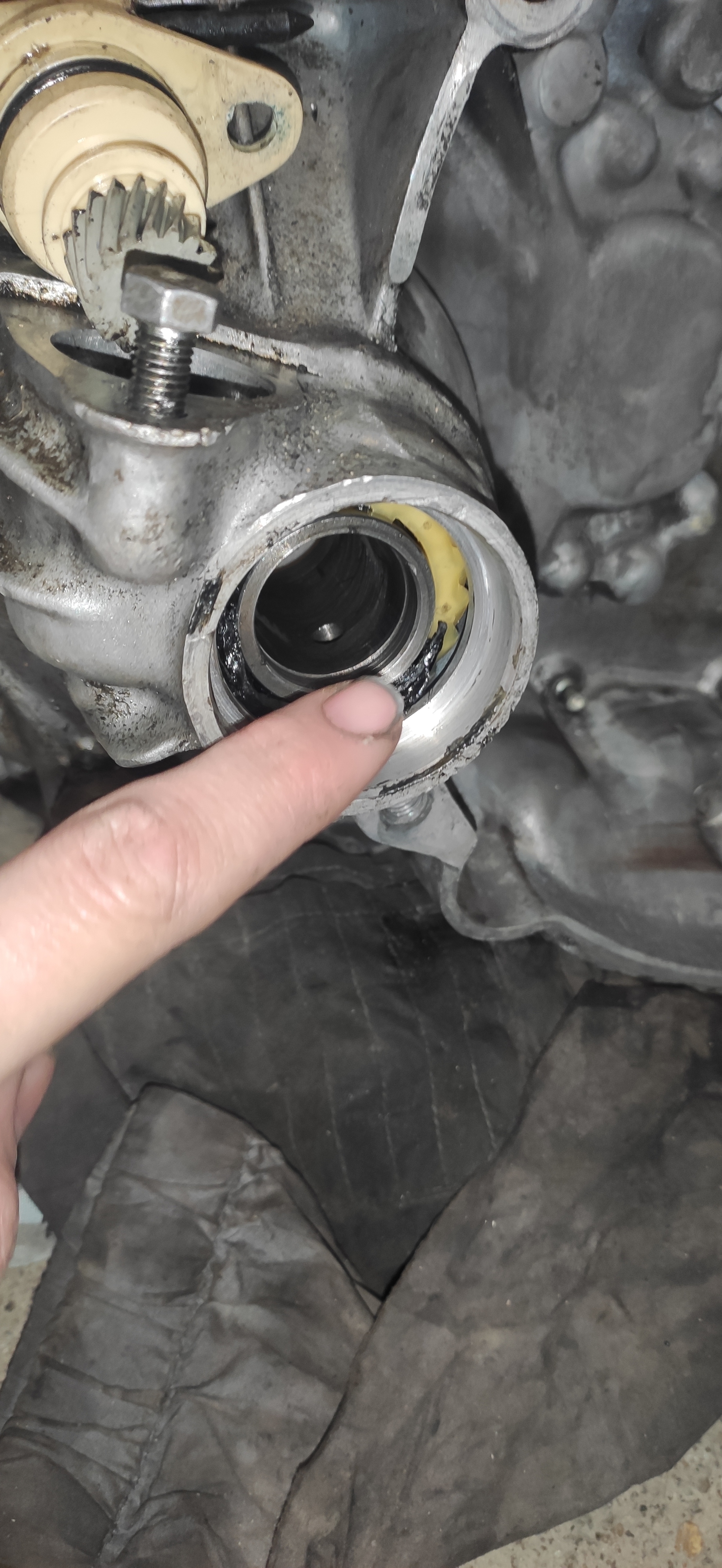

Voila j'ai tombé la boite pour un changement d'embrayage et j'en ai profité pour changer le guide de buté et les deux joints de sortie de boite, mais je me suis aperçu qu'il y avait un espèce de joint (entre le pignon de compteur et le boitier de différentiel ) qui était tout bouffé :
Pouvez-vous me donner le référence ou équivalent de se joint ? Et est-il remplaçable sans devoir tous démonter ou alors uniquement le boitier de différentiel ?

C'est apparemment le cache poussière du roulement qui est détérioré. Si le roulement n'a pas de jeu, ce n'est pas grave.
Ce cache poussière ne se remplace pas. Il faut remplacer le roulement et donc tout démonter si tu veux le remplacer.

Merci pour ta réponse rapide, je penses que je vais donc changer le roulement car j'ai le pignon de compteur qui à du jeu et qui à été abimé par des bout du plastique du cache poussière :/
C'est possible d'enlever le carter par devant ?

Tiens, voilà une fiche pratique qui pourra te donner une idée du boulot :
refection-de-boite-de-vitesses-ma-2ca07-t67377-45.html
Perso, je ne me lancerais pas là-dedans pour si peu. :oops:
Si le compteur fonctionne, je virerais juste les restes du cache poussière.

Si justement le compteur fonctionne par intermittence, j'ai changé le câble mais rien n'y fait ! Je vais me lancer pas le choix ...
