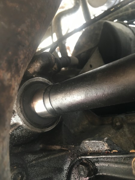

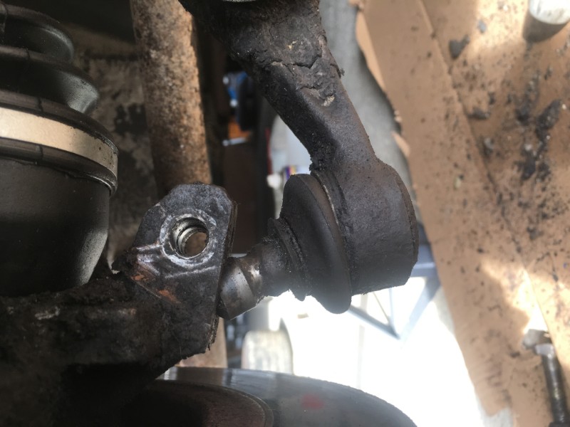

Puis le cardan... Je le remonte, et là le drame. (encore) je le trouvais pas assez enfoncé, et je pense que c'est le cas car il m'est impossible de mettre ça à sa place
[img]http://www.planete-205.com/planimg/sacr ... t9g31a.JPG[/img]
Sur ma voiture ça donne, et je forçais tellement pour essayer de le mettre dedans que la voiture sur chandelle bougeait...
[img]http://www.planete-205.com/planimg/sacr ... t1gg1k.JPG[/img]

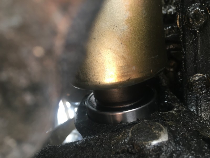

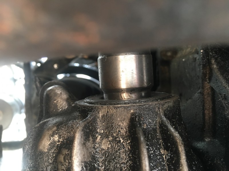

Et donc je pense que le cardan n'est pas assez emboité, j'ai pris des photos
[img]http://www.planete-205.com/planimg/sacr ... v1rtsu.JPG[/img]
[img]http://www.planete-205.com/planimg/sacr ... kh2312.JPG[/img]
[img]http://www.planete-205.com/planimg/sacr ... spf116.JPG[/img]
Bon je vous cache pas que ça me stresse bcp, car j'ai imperativement besoin de ma voiture demain apres midi.....
J'arrete pas de me dire qu'étant donné qu'il 'avait plusieurs taille differentes dans les cardans, le mien est trop long, mais j'espere vivement que c'est moi qui merde et qu'il n'est pas à fond :0
J'attends vos avis avec impatience
