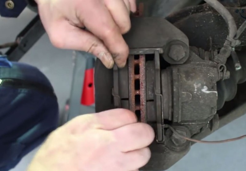

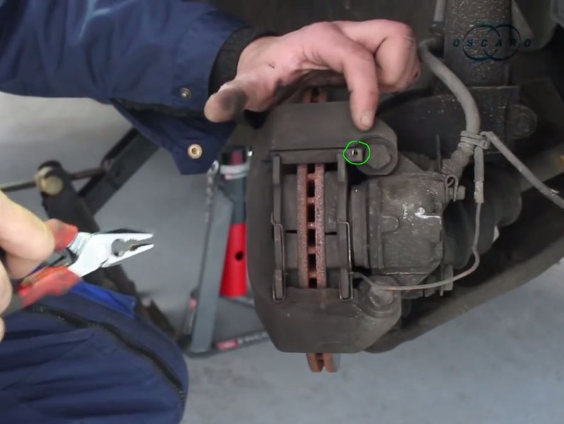

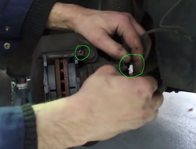

1-enlever la goupille à l'aide d'une pince.

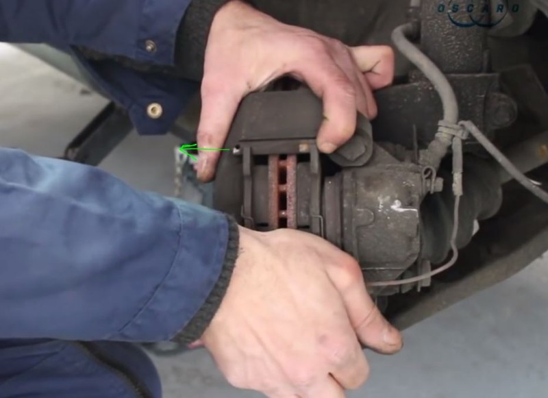

2-retirer la calle

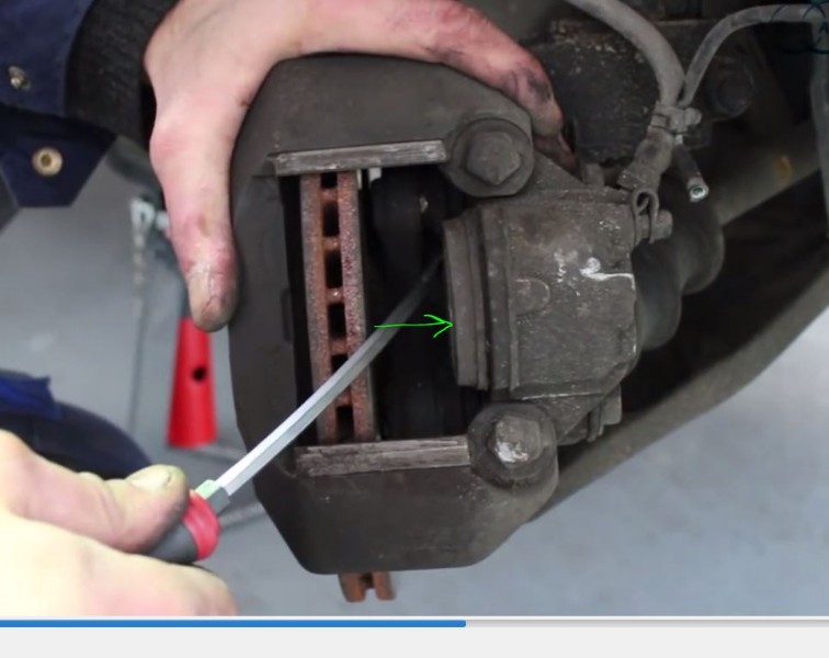

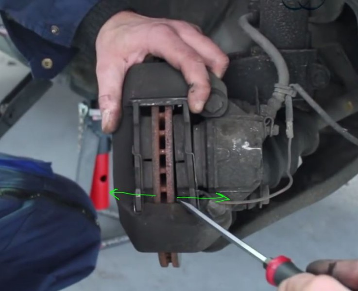

3-pousser les plaquettes à l'aide d'un tournevise

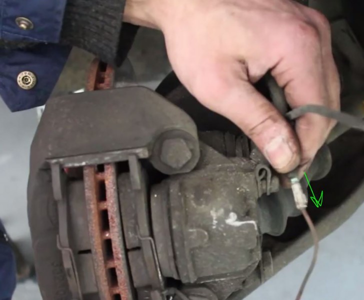

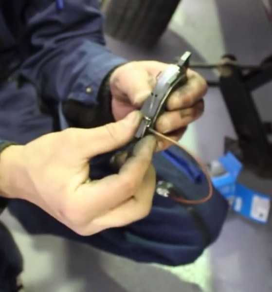

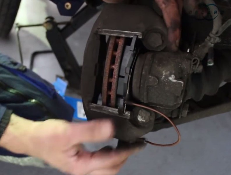

4- retirer la fiche de détection d'usures (si elle existe)
5- retirer les plaquettes
6- bien pousser le piston à l'aide d'un tournevis, et nettoyer un peut

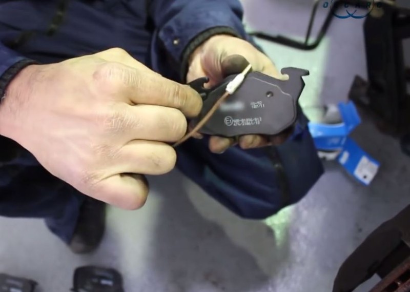

7- placer une nouvelle fiche sur la nouvelle plaquette (si elle existe)

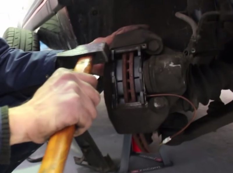

10- replaer la calle , utiliser un marteau pour bien l'insérer si nécessaire, ne frapper pas fort!!

Merci Abelal mais il y a déjà 2 fiches pratiques sur l'échange des plaquettes de frein Bendix. :oops:
http://bielles.free.fr/bielles-mecaniqu ... endix.html
De plus, pour éviter tous problèmes, il faut monter les plaquettes Bendix en décalé. Sur les anciens étrier on peut les monter comme tu l'as fait mais pas sur les derniers modèles (il y a un ergot pour montage décalé obligatoire). :wink:
