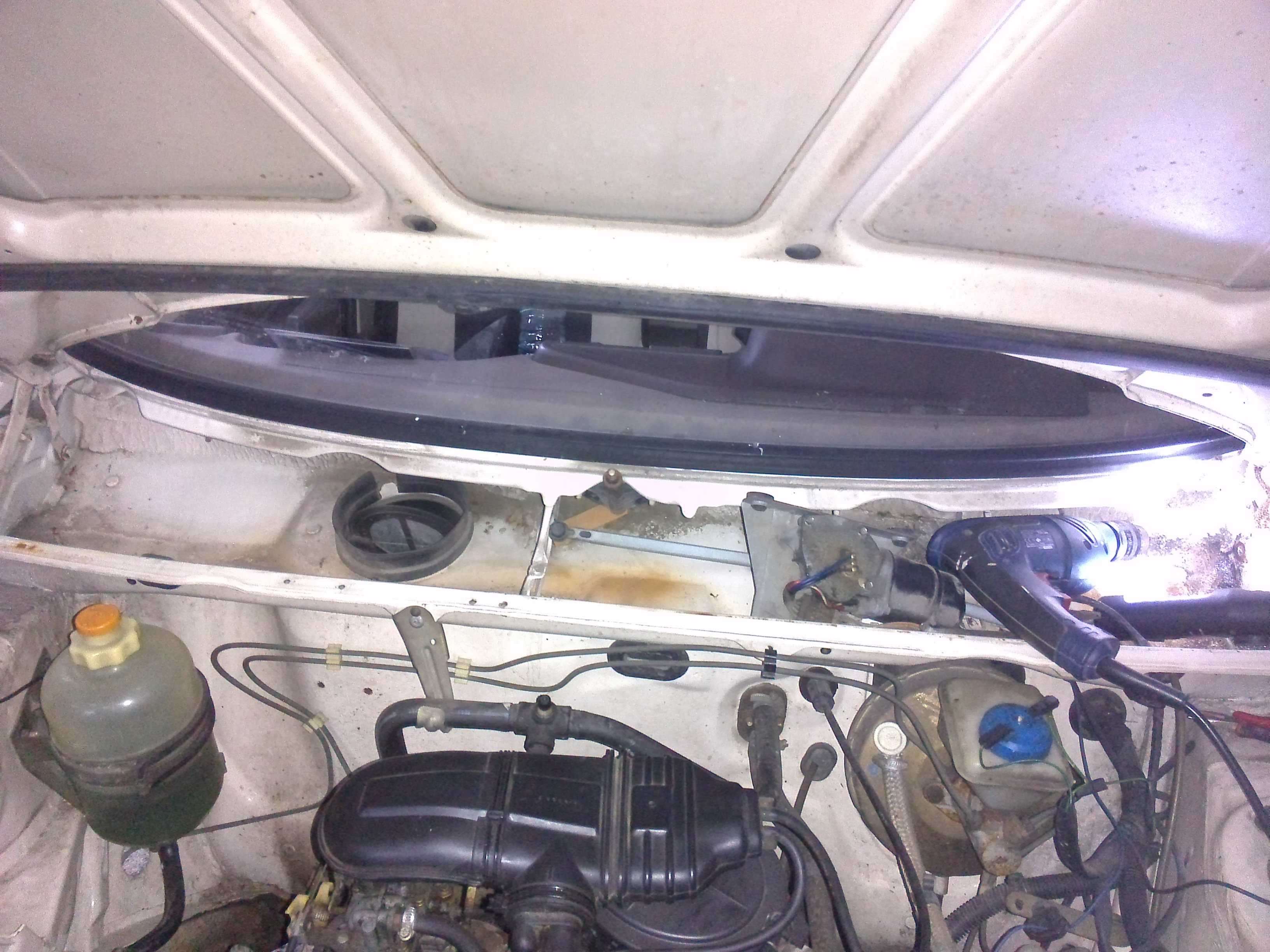

histoire d’illustrer ce que moi57 à dit (même si ca fait 5 ans....):
Ou vire les essuies glace,la pièce plastique qui est sous le pare brise, et le moteur d'essuie glace.
http://zupimages.net/up/15/43/tesq.jpg

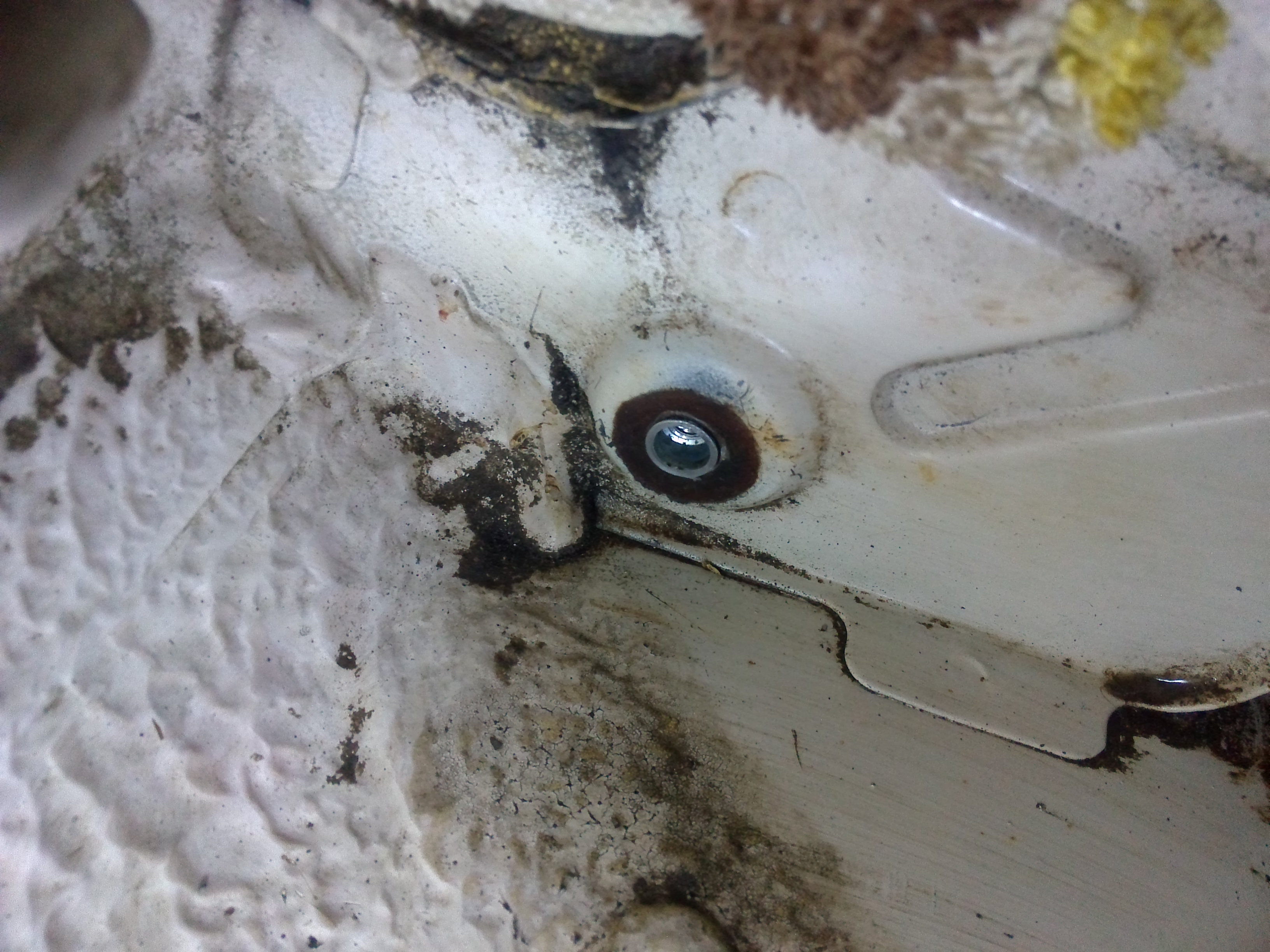

On perce la vis au centre (j'ai percé a 2.5mm)
http://zupimages.net/up/15/43/srle.jpg
Puis à 9mm (c'était le diamètre extérieur de mon insert)
